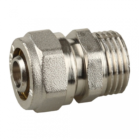

ИМХО обычные фиттинги, которые накручиваются ключом намного удобнее и проще в монтаже и не требуют дорогущих прессов для аксиальных муфт.
А по прочности одинаково абсолютно.
а уж паять или варить сшитый полиэтилен это вообще извращение мне кажется

Конечно аксиальные надежнее, технология такая что ошибиться монтажнику сложнее. Возможность муровать в стяжку официально допускается производителями. Пайку\сварку уже нельзя. Ну и сложно проконтролировать отклонения на пайке. Фитинги под ключ в свое время подвели металлопласт, со временем соединение где-нибудь да «разбалтывается», хорошо если это видимые евроконуса на коллекторе.
