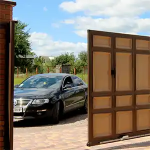

Добрый день. Пару дней как не дотягиваются ворота до конца см 3-5. Если отключать автоматику, физически последние 3-5 см даются очень сложно, закрыть можно только с разгону:) рейка ровная, зубцы визуально не изменены. Видимых блокеров не вижу. Куда копать?
заранее спасибо!

Столкнулся с той же проблемой год назад. Рейка, зубцы, сам рельс, всё нормально. Выяснилось, что на передней каретке подклинивали несколько подшипников. Заменить было на тот момент нечем, но я решил схитрить. Просто взял эту же самую каретку и перевернул её задом наперёд. Тем самым выведя заклинившие подшипники из-под нагрузки. И нагрузив пока ещё живые подшипники. Как не крути рельс, не идеально ровный. Поэтому на какие-то подшипники нагрузка больше. Фокус удался, ворота стали кататься значительно легче. И сразу же заказал новую пару кареток. Но менять сразу не стал, решил посмотреть сколько покатается перевернутая каретка. Оказалось, что больше года. Сейчас опять начали подклинивать. Но комплект новых кареток лежит в гараже, поэтому скоро буду менять. Хватит экспериментов))
Откатные, поправил путанницу ))
копать концевую каретку имхо
