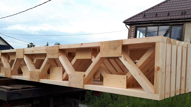

речь про настоящие фермы? или просто доску на ребро?
если делать деревянную ферму, то высоты украдете немеряно, ИМХО
Конечно, деревянные фермы. Я у себя так и сделал. В просвете 6,9 метра. Сращивал пластинами типа МЗП плахи 150х50, поднимал в одну каску лебедкой, ложил с расчётным шагом 640мм. Правда, у меня чердачное перекрытие, нагрузка только от подшитой снизу сплошной дюймовки и утеплителя. Но несколько человек ходят спокойно, под ногами нет и признака прогиба.
