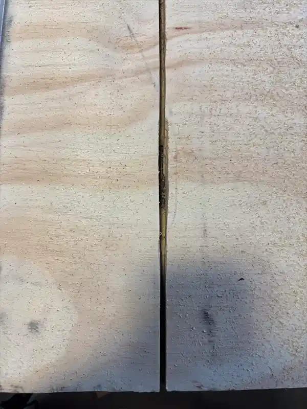

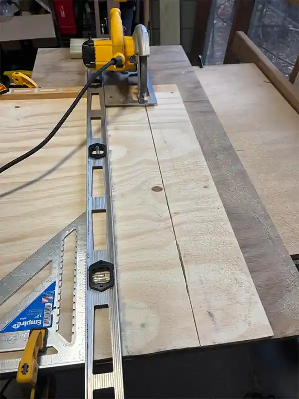

Пилю фанеру лягушкой — то ровно, то нет.. Почему?
Пилю фанеру лягушкой — то ровно, то нет.. Почему? Мистика какая-то. Дайте свежий взгляд 🙂

Аналогичная фигня…
Причём, начинаю работать с упором — получается хуже чем без него (просто по линии).
Думаю, это из-за наличия изгиба на крае станины циркулярки и/или край станины и диск не параллельны… Т.е. прижимая к упору, диск начинает убегать в сторону от него, если есть возможность этот момент исключить, а край станины ровный, думаю, станет пилить одно удовольствие.
Шина не закреплена жестко.
Бывает с лягушкой. Она по разным причинам изредка увиливает от упора. Спасет конкретно только напрвляющая под станину пилы. Типо как у погружной пилы. Тут серьезно колхозить надо. Или тратить деньги на погружную лягушку.
Тоже пилю также. Без всяких новомодных специальных шин )) . алюминиевое правИло, на струбцинах.
Проблема может быть, сам сталкивался, в неправильном распределении усилия на пилу при движении. Как на авто. Если задний привод-машина будет рыскать по дороге, передний — будет тянуть нос вперед и ехать значительно ровнее. Так и тут, если за переднюю ручку не просто держать, но и еще тянуть ее вперед, рез получается значительно ровнее. А если только толкать заднюю ручку, а за переднюю только держаться, она начинает рыскать
Фанеру пилить лягухой не довелось, однако доски из не обрезной превращал в обрезную. Делал спец направляющие и всё шло хорошо.
Для листовых и прочих затей есть фестул с шиной.
В данном формате могу предположить, что диск относительно основания пилы не параллелен. Может диск не очень хорошего качества и при определённых режимах начинает «петь»/вибрировать/извиваться (не знаю как назвать) и вихляет. У фестула и других погружных пил с шиной диски достаточно малого диаметра и имеют толстое железо + три вилюшки прорезанные лазером, чтобы резонансы убрать. Ну и тяни-толкай от Chevalier тоже вероятно (хотя есть же пилы с гипойдным редуктором — там ручка сильно сзади, да и у фестула сзади).
Глядя на ваше фото — могу ещё предположить, что жёсткость самой конструкции пилы низкая и тоже при некоторых обстоятельствах (к примеру сучки в внутренних слоях фанеры) может гулять.
Если увеличить глубину погружения диска — повысится жёсткость (из-за уменьшения плеч сил) и передний край диска будет стабилизироваться за счёт того, что задний край диска будет в материале. Но это только теоретические мысли. Опыта у меня в таких делах почти нет (сразу повезло с хорошей пилой).
Фанеру не пилил, но когда пилил ДСП заметил что чем быстрей двигаешь пилу, тем ровней получается. Как притормозил — ступенька.
Провод зацепился и сразу ступенька )
Подвес провода сверху решает эту проблему.
