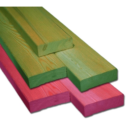

Уважаемые форумчане, подскажите исходя из опыта. Подкладная доска, которая кладется на фундамент, должна быть шире, или уже бруса, для сохранности дерева.

Если вообще класть подкладную доску, то я бы сделал вровень. Другое дело что найти хорошую подкладную доску из лиственницы довольно непросто, поэтому народ давно уже не заморачивается с этим и просто пропитывает 1-2 нижних венца специальными пропитками.
Я, к напримеру, вообще не заморачивался и сделал «подкладной пеноплекс» 50-ку между фундаментом и срубом в ширину фундамента.
Я б не сказал что это анахронизм — в США продаются специальные подкладочные доски сильно антисептированные — на Имходоме статья как-то была.
