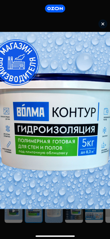

заштукатурил стены цементной штукатуркой и нанес полимерную гидроизоляцию Волма , и думаю что чуть сглупил на цемент вообще не стоило наносить или брать цементную гидру, и теперь парюсь, плитку уже выложил в ванной, гидра держится превосходной (пытался ее отковырять)
Так вот — сглупил ли я или все ок ?! И так тоже можно ничего страшного или же отвалится со временем??

Если уже плитка приклеена и не отваливается и простукивание показывает, что нет пустот — я бы уже не парился, а если плитки ещё нету — можно поискать клей, которому не нужна вода и её проникающая способность для адгезии (например, для бассейнов).
Почему сглупил-то? штатная схема рекомендованная производителем. Клей плиточный позволяет даже поверх старой плитки монтаж вести. А полимерная изоляция, в отличии от цементной, щели в углах конструкции лучше перекрывает.
На самой банке написано, под плиточную облицовку. Зачем весь интернет шерстить. Открываете сайт производителя и изучаете документы по материалу или звоните на горячую линию.
