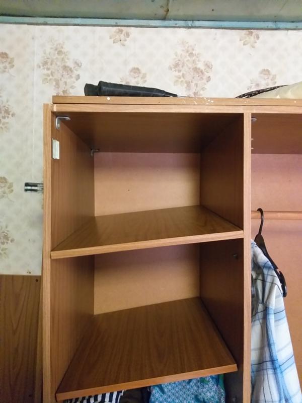

Подскажите на тему сборки шкафа. В городе старенький разобрали, привезли на Басандайу. Собирали на полу, подняли, по уровню установили. И! полки не встают! Будто по дороге он усох) Ничего не можем понять….
Самое интересное, в большом отделение штанга как распорка, с выемками, а полка над ней тоже не встаёт Уголки меняли местами, ничего понять не можем. Кулаком бить пробовали — не встает!

по фотографии кулак должен помочь, и не такое входило ). Уберите палку и попробуйте еще раз.
У него не изменились размеры, а вот геометрия — запросто. Померять диагонали, выровнять их. И полки вставлять ровно, перпендикулярно стенкам. А не так, что засунули полку, а потом выравниваем
Да ну….геометрия здесь четкая и неизменная. Видно что прямые углы и задняя стенка стоит по месту. Вот полку действительно надо вставлять ровно. Плотно конечно, но обязано вструмиться. А иначе что? Как? Мир рухнет…. не должно быть параллельной реальности …..не должно….
