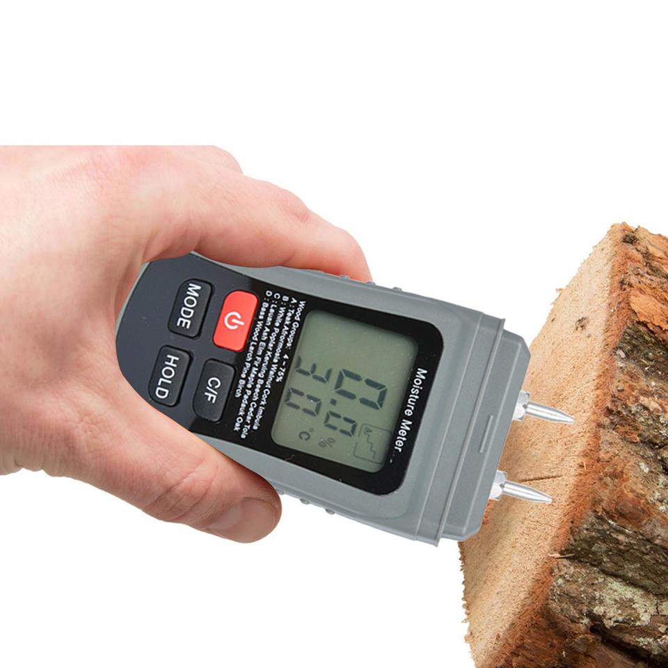

Недорогие щупы-гигрометры продаются на Али. Разницу между двумя охапками дров видно наглядно.
ну это они только на поверхности меряют
в глубине она может быть мокрая насквозь.
