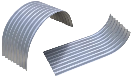

Очевидно ТС хотел сделать вот так.
При плавном радиусе лист сгинается нормально, просто нужна длинна не меньше 3м. Ну и легкий целлюлит появится..

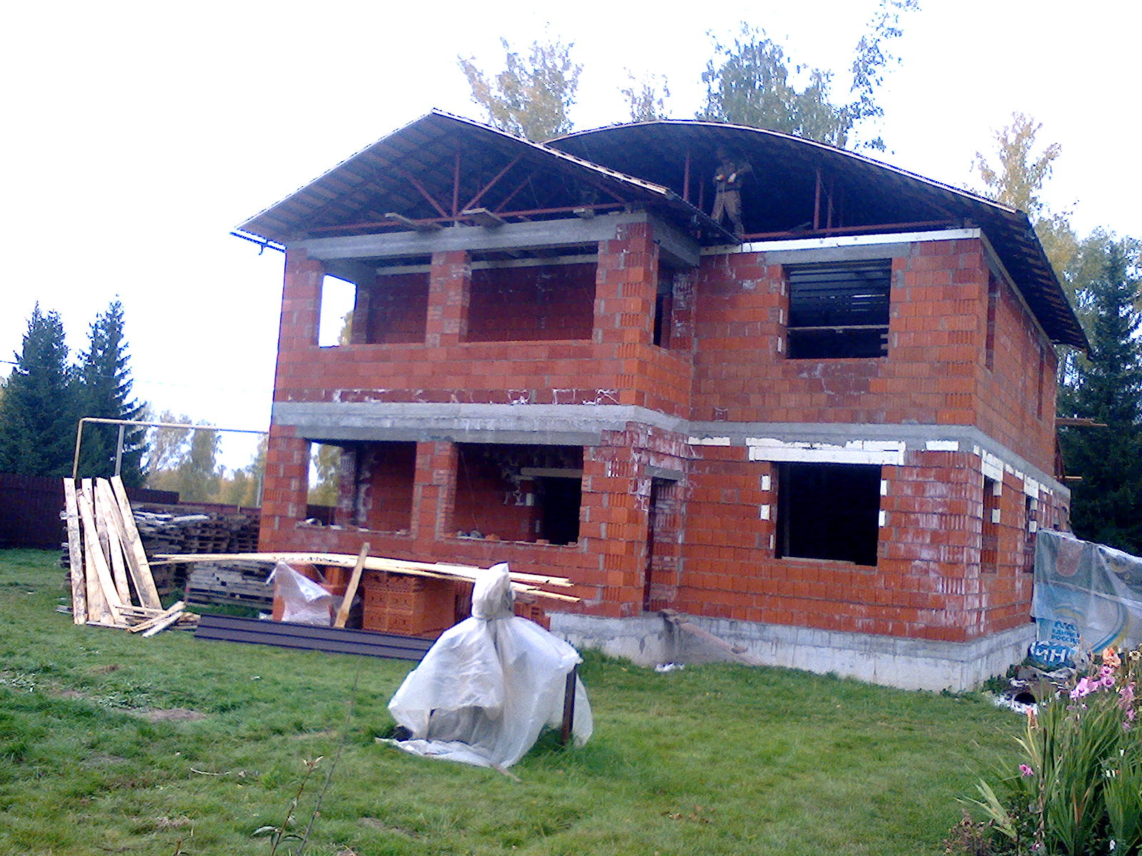

Крыша покрыта профлист Мп20 , высота 1,75 ширина хорды 12метров. Заломов нет, жимки в виде волняшек есть…Крепить надо хорошо (саморезы потихоньку вытягивает -так как лист в напряжении.) , я насквозь прикрутил винтами нержавейка. теперь все хорошо. но мне кажется на навес можно взять 8-10 профиль и положить не поперек а повдоль, тогда вопросов вообще нет.
