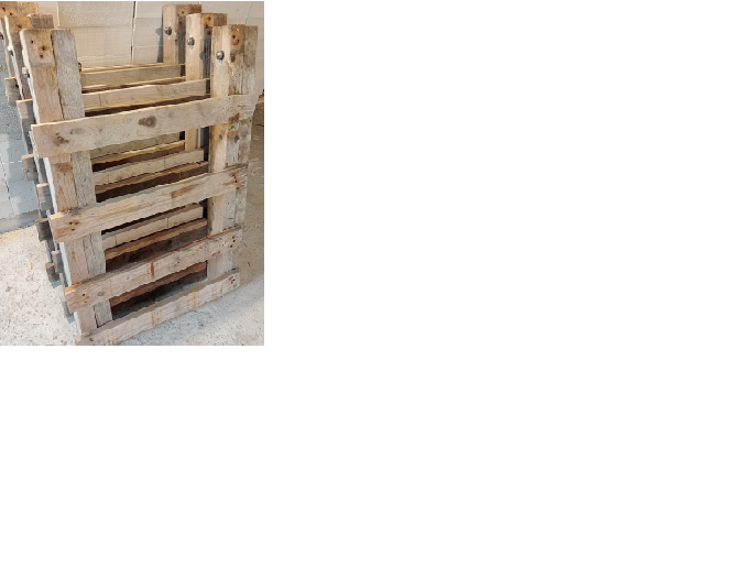

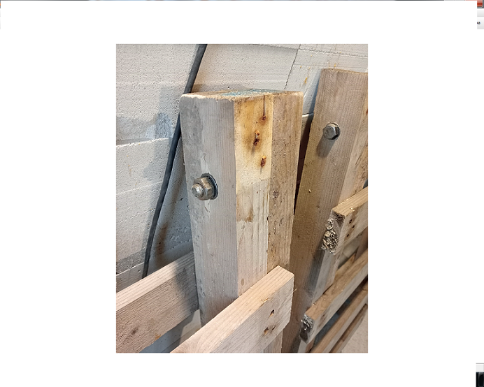

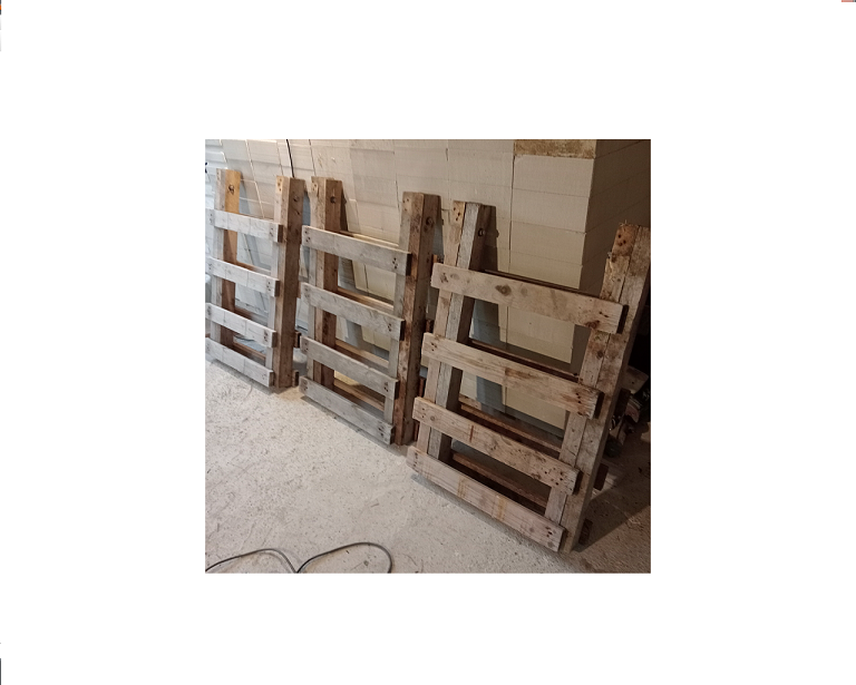

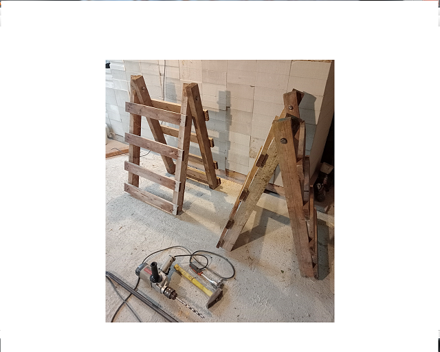

Срочно понадобились козлы. Из подручных материалов за 1 час (с перекурами) готовы 3 складных козла. Всё понятно из фото

Хорошо. Для безопаски можно повесить цепочки сбоку, чтоб лапы не разбежались неожиданно
Про это писать не стал, потому как каждый додумает конструкив на свою фантазию. Кто ленту прикрепит как на стремянках, кто рейку на саморезе сделает, кто цепочку, кто верёвочку… У меня пока нет ничего потому как не требуется.
Важно из всех поддонов выбрать самые легкие. Из сосны. Попадаются из берёзы, и они заметно тяжелее.
У меня узбеки из поддонов от блоков ТК еще в 2017 году наделали кучу подобных козлов, когда стены поднимали. Только вместо центральных болтов вкрутили кучу 75 саморезов, и снизу поставили деревянные перемычки. Т.е., получились несдвижные каракатицы. Неуклюже передвигать их в одиночку, но зато надёжно. Стояли все эти годы кучей на улице, только этим летом дошли руки разобрать их за ненадобность. А так идея — огонь. Просто, дешево, и доступно.
