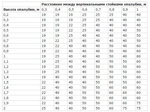

Стандартное правило: шаг 60-80 см. Но это зависит от высоты щита и ожидаемого давления бетона (которое меняется при разной температуре заливки, марке смеси, способе уплотнения)?
Можно ли рассчитать оптимальный шаг под конкретный случай или нужно придерживаться стандарта?

А что за цифры на пересечении высоты и расстояний?
