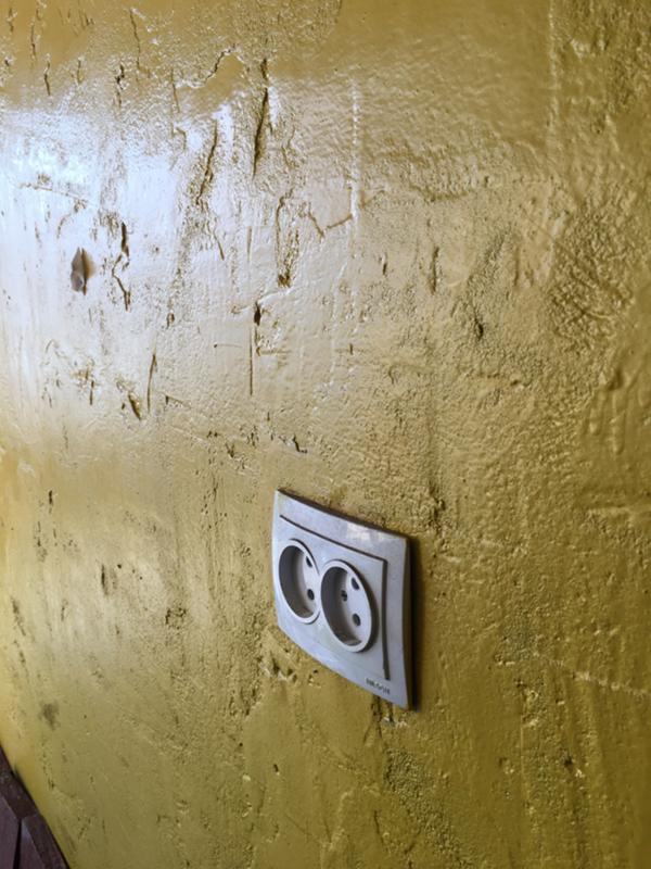

Штукатурка по маслянной краске не ляжет?
Штукатурка по маслянной краске не ляжет? Подозреваю — не ляжет. А что делать — прибить сетку или сделать насечки?
Doc Hudson Решенный вопрос
3 Ответы
Прибить сетку — это круто. А как поможет? Свойства стенки то не изменятся.
лимон Решенный вопрос
Шлифануть алмазной чашкой
vovka_x Решенный вопрос
Снять надо обязательно.
