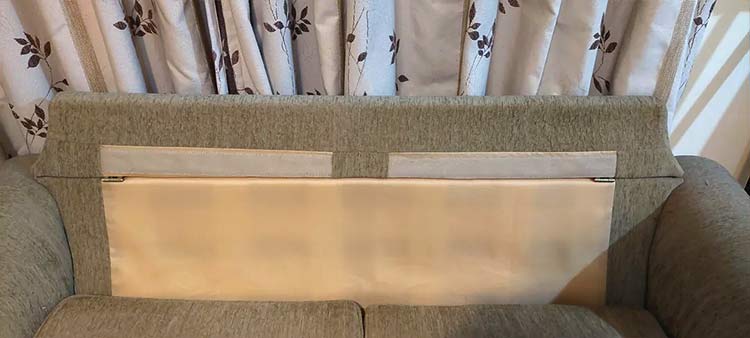

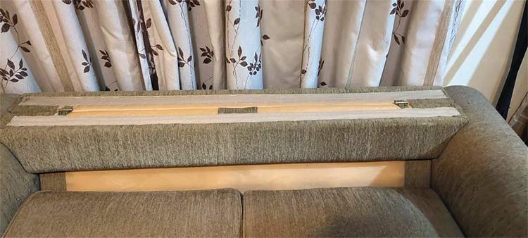

Складывающаяся внутрь спинка дивана из ГДР
Много лет у нас стоял этот диван из ГДР в квартире, теперь стоит в бане. Очень хорошее качество. Но не суть — все ломают голову — для чего не спинке дивана сделана складывающаяся внутрь спинка? Никакой комфортности эта откидушка не добавляет. А для чего тогда замарачивались? если здесь есть мебельщики, может подскажете?
3 Ответы
через узкие двери заносить
Это удешевление логистики — за объемы цифры вырастают кратно. Соответственно и цена дивана. Сейчас на Западе частенько делают складными всякие выступающие элементы — ибо на перевозке разоришься
в таком случае напрашивается фиксация в верхнем положении, а кроме липучки ничего нет. Как будто многоразовая идея.
Механические фиксаторы — это дополнительные детали, которые нуждаются в правильном монтаже с попаданием друг в друга, а тут липучка, которую прибивают на этапе обивки с точностью +/- полботинка, и работает достаточно качественно.
так он не держится как полка — падает сразу вертикально. Разве что чурбак подложить )
