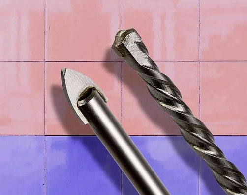

Речь то идет о именно о сверлах, а не о бурах. А чисто умозрительно: сверла по бетону имеют другие углы заточки заточки чем сверла по кафелю. Режущий материал примерно одинаковый.
Вот для наглядности
Бур не умеет сверлить. Он выдалбливает бетон с одновременным вращением. В случае с кафельной плиткой там нужно чистое сверление и сверло должно быть острое. Бур просто поколет всю кафельную плитку.
