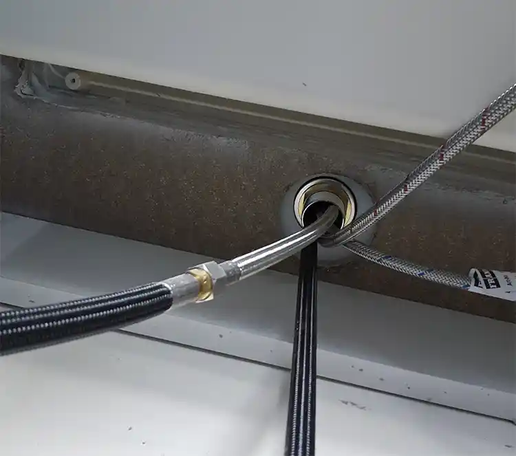

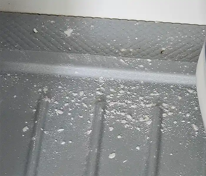

Имеется не новая, но и не старая мойка. Под ней я постоянно вижу белый порошок, который снова и снова появляется. Порошок/пыль(?) немного похожа на муку, хотя, конечно, это не так, у меня нет муки поблизости.
Над местом, где скапливается больше всего, на раковине есть какой-то герметик… Кучки появляются скорее по периферии мойки (если смотреть проекцию) хотя бывает и прямо под вводкой шланговой. Что это может быть?

Оксид цинка
Ilja Vlaskin Новый комментарий
Самый заурядный внешний вид оксида цинка на корродирующем оцинкованом металле. Мойка скорее всего из оцинковки. Если это не так — ну тогда я не знаю…
