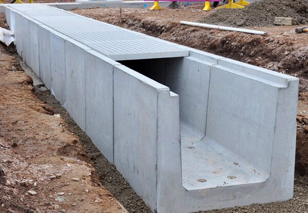

Водоотводные, бетонные лотки как стыкуют между собой, неужели герметик?
Водоотводные, бетонные лотки как стыкуют между собой, какой-то раствор надо использовать или как? так там щели приличные получаются
4 Ответы
А зачем?
Если нужно водоотведение без потерь — ПНД трубу, например, можно в эти лотки положить…
Komissar Решенный вопрос
Всегда интересовало, герметизируются ли стыки у таких лотков?
Саныч Решенный вопрос
Если уклон хороший то просто укладываются, если маленький — используют раствор. Основное назначение водоотводных лотков — не допустить размывание почвы. А то что в щели протекает не критично.
лимон Решенный вопрос
Для себя полиуретановым герметиком можно стыки обрабатывать. В дикой природе всегда собранные на сухую попадаются.
