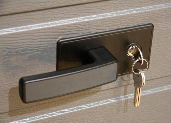

Сколько не вижу подъемных секционных ворот — они или на моторе или на шпингалет изнутри закрываются, а потом человек выходит через калитку.
А бывают ли замки как у обычных ворот — на ключ? Или это дорого, неудобно или еще что-то — в чем причина что таких замков не видать??
3 Ответы
Почему нет замков у ворот? Наружный замок (особенно цилиндровый или простой реечный) уязвим для взлома: его можно высверлить, выбить или вскрыть отмычкой. Внутренний ригель или шпингалет куда надежнее, так как до него сложнее добраться снаружи. Плюс Электропривод сам по себе блокирует ворота, а современные моторы имеют защиту от поддевания полотна.
Но замки есть — просто редко мы их видим. Но сейчас на маркетплейсах можно найти всё
Самый простой замок (стандартный был у аллютеха), это ключик при повороте которого вываливается личинка с тросиком. Дёргаешь за верёвочку, дверь и откроется. А тросик привязан к механизму расцепления привода с цепью.
Всё просто и доступно для взлома. Ваще супер.
Есть даже за петли в полу зацепляются. Сначала хотел поставить, потом представил как закрытые на замок ворота попытаюсь открыть — передумал. Тем более там защита от поддевания существует.
