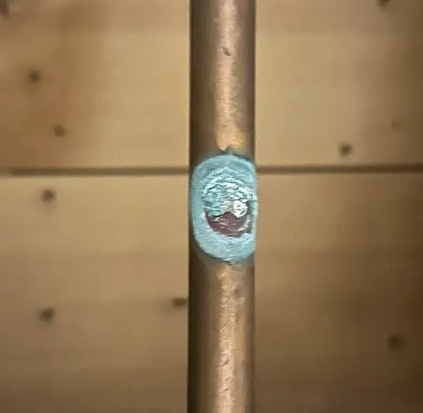

Зеленые пятна окисления на медных водопроводных трубах?
Вот такое на одной водопроводной трубе. Эррозия зеленого цвета, слегка влажное. Что это такое, отчего, и требует ли замены?

Очень странное пятно.А кто производитель трубы?
Елизавета Новый комментарий
Привет, блуждающие токи. Здравствуй, электрохимическая коррозия.
Искать причину, скоро труба будет как дуршлаг.

Al Garage Решенный вопрос
Обычная медная труба. Хорошо что ее участок совсем небольшой, дальше ПП.
