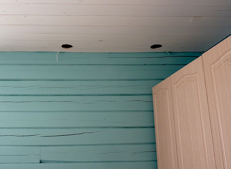

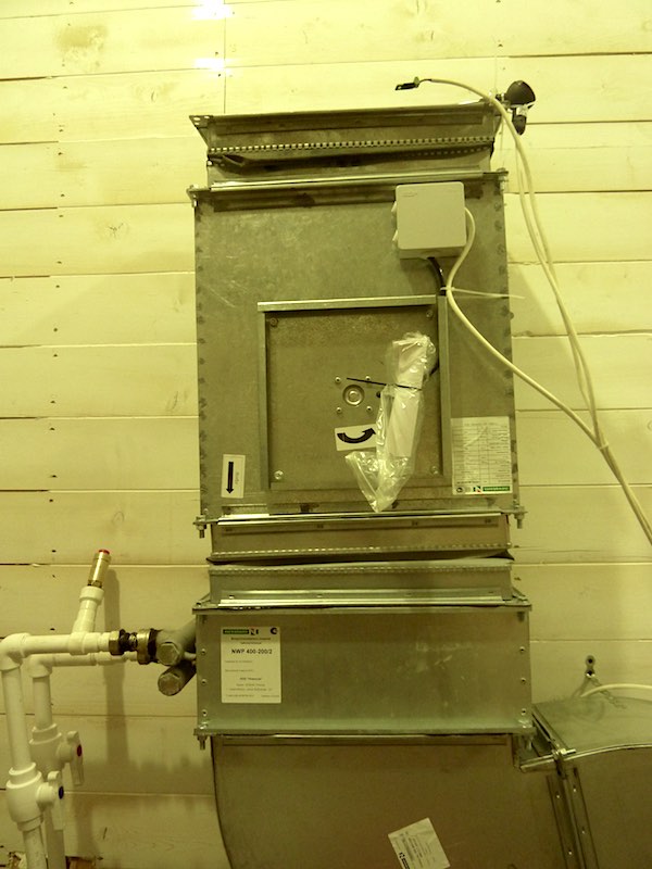

     Вентилятор гонит воздух через радиатор отопления/охлаждения. Потом идёт глушитель, потом ответвления (влево и вправо) на обогрев комнат на мансарде. Дальше воздух спускается вниз.

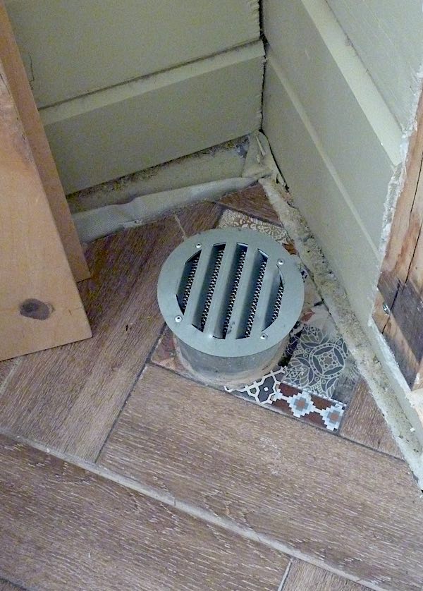

    На первом этаже тёплый воздух выходит из вот таких вот решёток
    Проходит по всей комнате/ комнатам и всасывается вот в такие «дырки» — потом будут дифузоры.
    На каждую комнату и коридор можно будет регулировать поворотными задвижками объём приточного воздуха, а значит и объём тепла/холода.

    Контур нагрева состоит из электрокотла, трубы, радиатора, насоса, трубы и снова котла.
    Температура в котле поддерживается прибором ТРМ 202, по датчику температуры.
    Когда теплоноситель нагревается до уставки, тэны отключаются, а теплоноситель продолжает циркулировать через радиатор с помощью насоса. Как вода остыла, тэны снова включаются.
    Второй канал ТРМ 202 контролирует температуру воздуха на всасе вентилятора (я так пологаю, что там общая температура воздуха всего дома). Как только воздух нагрелся до уставки (к примеру 24 грудуса), насос (который гоняет воду из котла в радиатор) отключается. Как воздух чуть остыл, насос снова включается и снова теплоноситель бежит через радиатор.

    Решетки приточные менять буду гбязательно. Шумят сильно да и вид не гуд.
