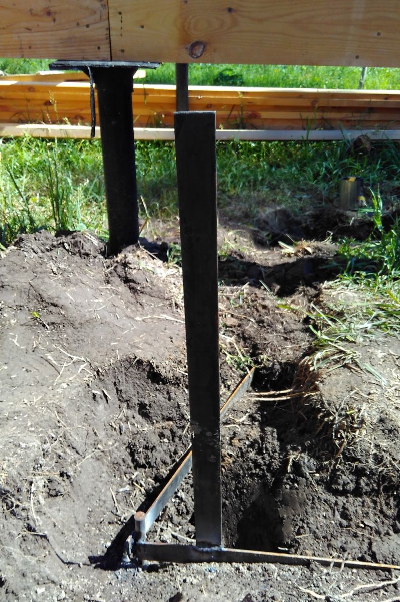

    Специально обученные и оплаченные люди закрутили 15 свай 89 (5х3).  Тут же произошел первый строительный опыт – нужно все время контролировать наемную силу и делать качественную разметку. За день до этого сам разметил периметр свайного поля с точностью +- полметра, и временно воткнул 4 колышка. Работникам показал, от какого  именно колышка нужно начать. Но в итоге на следующий день обнаружил, что начали как раз от другого колышка, и сместились в сторону забора к соседу на полметра, благо я тоже размечал запас, в итоге сейчас 3.1 м до забора.

    Убрал часть грунта из-под сваи, в дальнейшем помогло натянуть сетку под лагами пола. Вырыл траншейку и заложил гильзу из ПНД-32 под ввод электричества.
    Засыпал

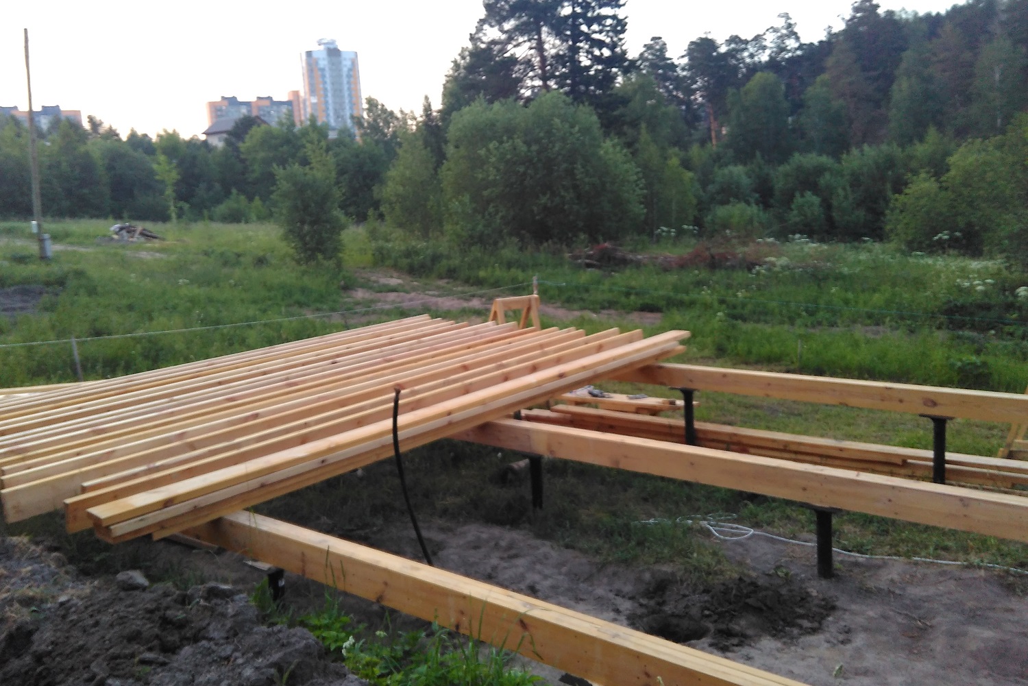

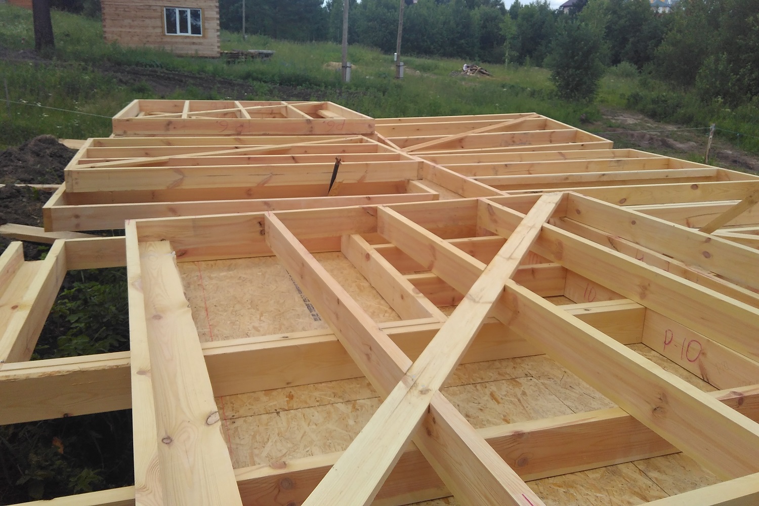

    Обвязка готова, приступаю к лагам.
    29 июня
    Призвал на помощь коллегу с работы, сварили треугольный контур  заземления. Рекомендую всем забивать штыри таким способом

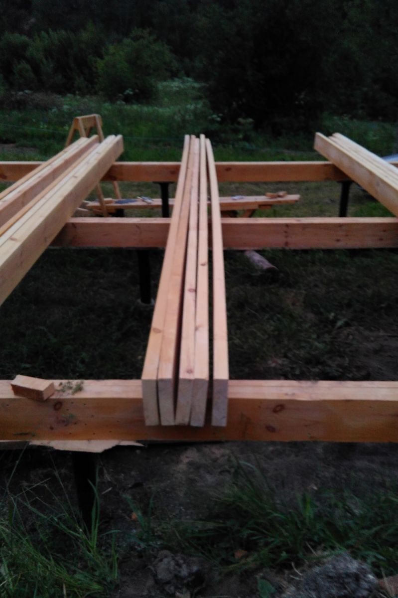

    Продолжаю собирать лаги, качество досок расстраивает .
    02 Июля
    Лаги пола готовы, но из-за «винта» примерно треть пришлось распилить и состыковать посередине.
    Начинаю укладывать ОСБ
    Позвал друга, таскать в одного листы 18мм ОСБ очень сложно.
    Опыт №2 – семь раз отмерь один раз отрежь. Доски на лаги пола были торцованы только сверху и снизу, а толщина гуляла от 50 до 60 мм. По внешнему периметру обвязки положение каждой лаги было размечено, а в середине расстояние задавалось за счет перемычек, которые я заранее одинаково напилили по 367мм. К тому моменту, когда я стал замечать, что лаги у меня стали ложиться как-то дугой, больше трети из них уже были прибиты ;(
    В итоге местами пришлось к некоторым лагам  набивать бруски, чтоб как-то зафиксировать стыки ОСБ.

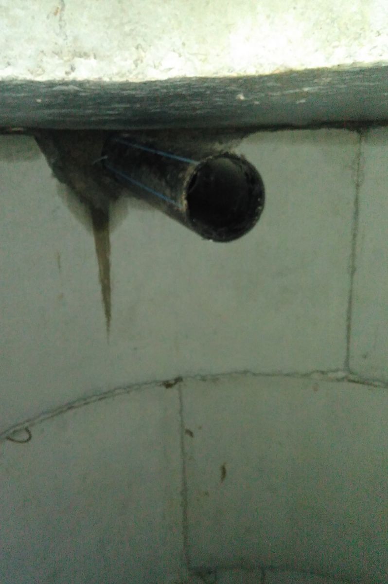

    Приезжали ребята из ЗСК1, сделали септик.
    И пока только закопали трубу под холодное водоснабжение. Борьба с бюрократией Томскводоканала началась недели за две до этого. Врезку сделали 15 августа. Получил окончательный договор только 21 ноября!

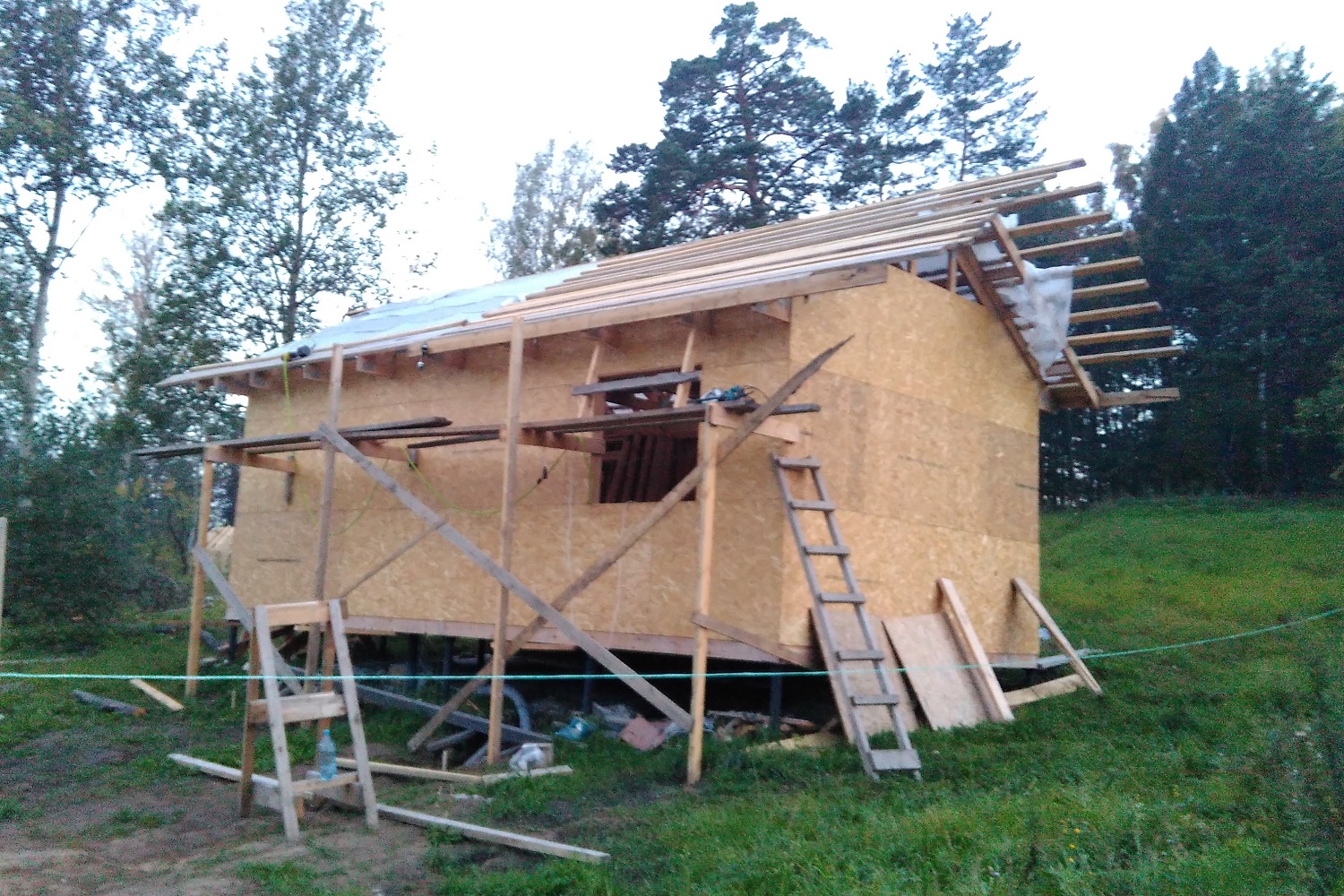

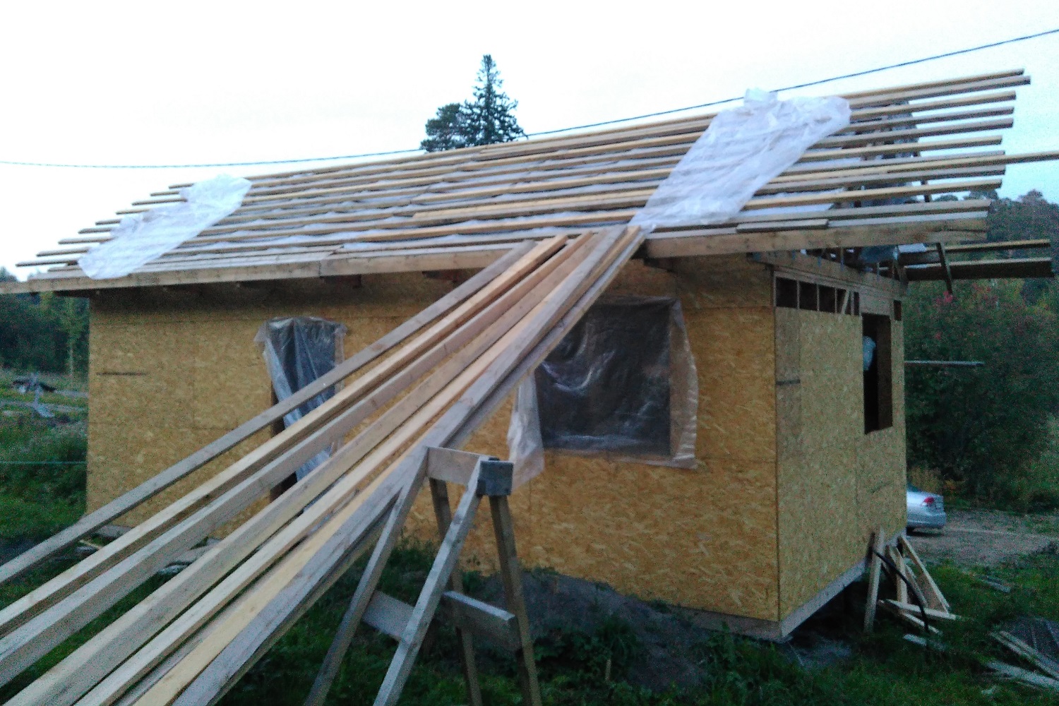

    Пока светло, делаю обрешетку крыши.
    Вечерами уже темнеет рано, под светом прожектора приклеиваю и прибиваю листы ОСБ
    11 Сентября
    Обрешетка готова
    15 сентября
    Крыша оказалась все-таки одним из сложных этапов, хоть и набил всю обрешетку сам, смелости ходить по ней, не держась за что-либо, так и не появилось.
    Поэтому пара смелых ребят за 10 тысяч уложили 70 квадратов.

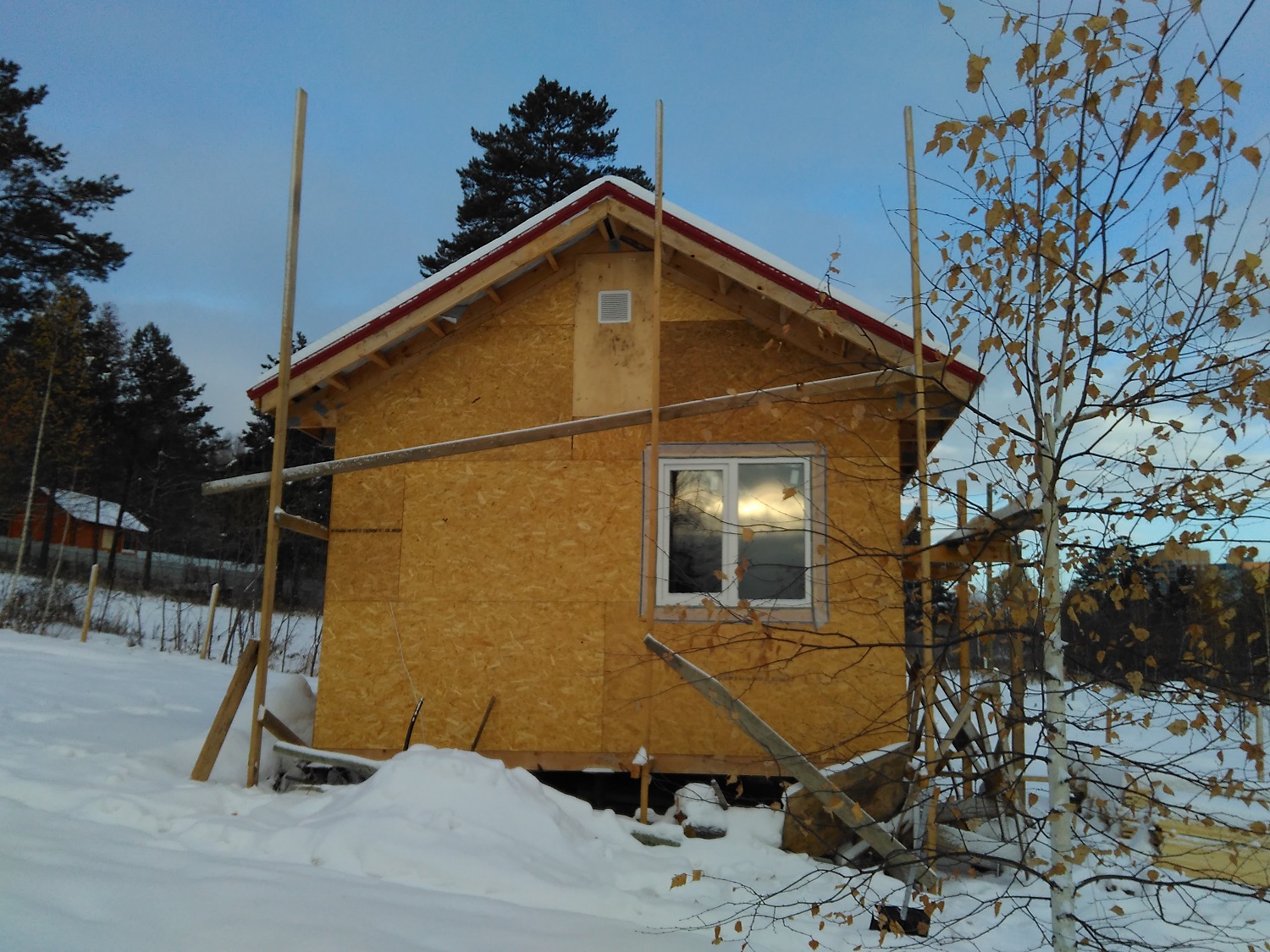

    Установил 3 окна с использованием 2х пленок. С окнами был небольшой сюрприз: оказывается, что окна на самом деле не пластиковые, а металлопластиковые   В совокупности с попавшимся под руку тупым сверлом с полчаса тупил и пытался понять, в каком месте сверлить отверстие под анкер, пока не пришло осознание, что внутри цельный металлический короб.(фото от 3 ноября)
    Пожалуй, на этом все работы по дому были закончены. Имеем утеплённый пол, окна, двери, внешнюю обшивку из ОСБ, крышу. В следующем сезоне предстоит затянуть все пароизоляцией, придумать, как крепить гипсокартон, сделать проводку, задуть вату в стены и в потолок, подшить софит, набить сайдинг…

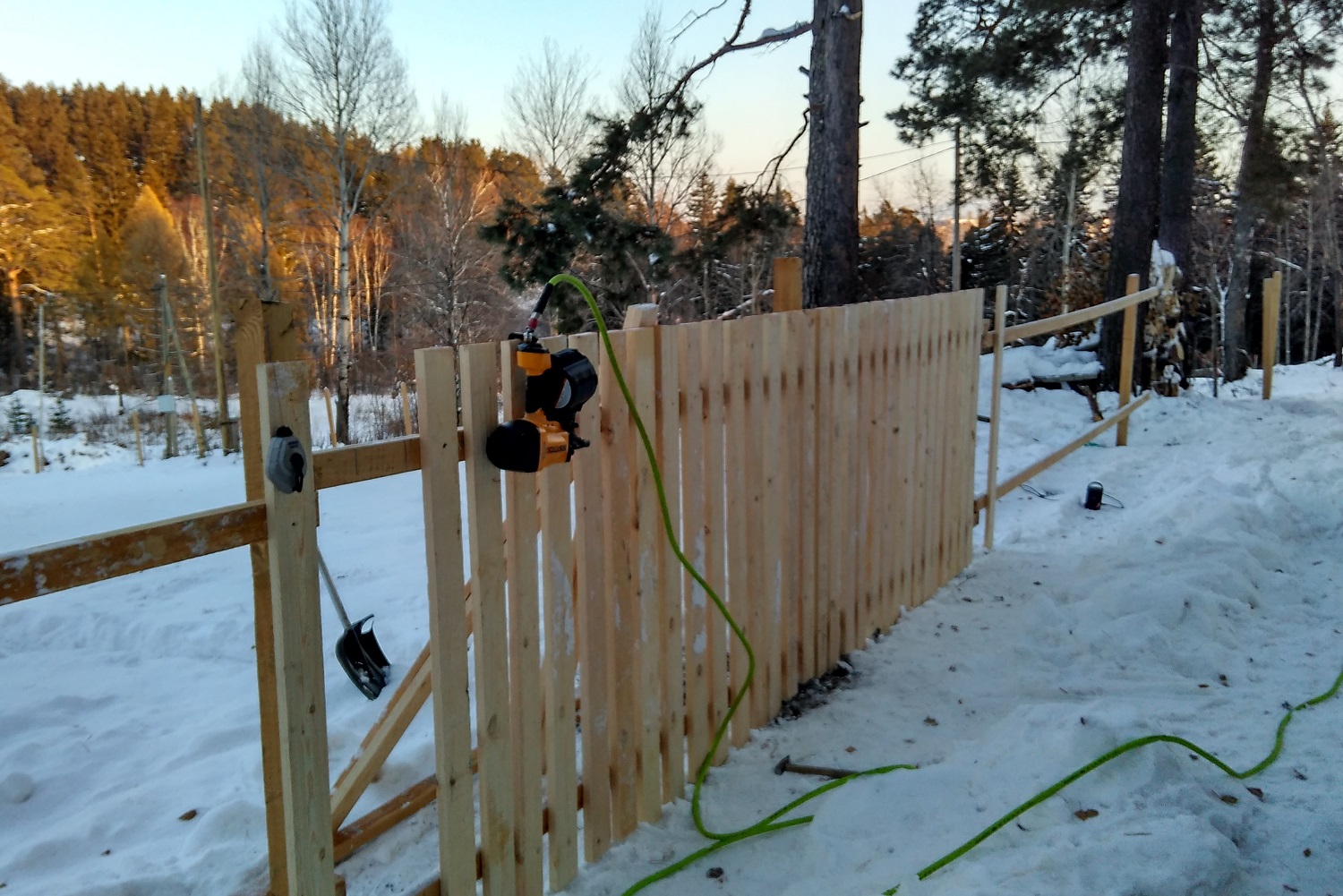

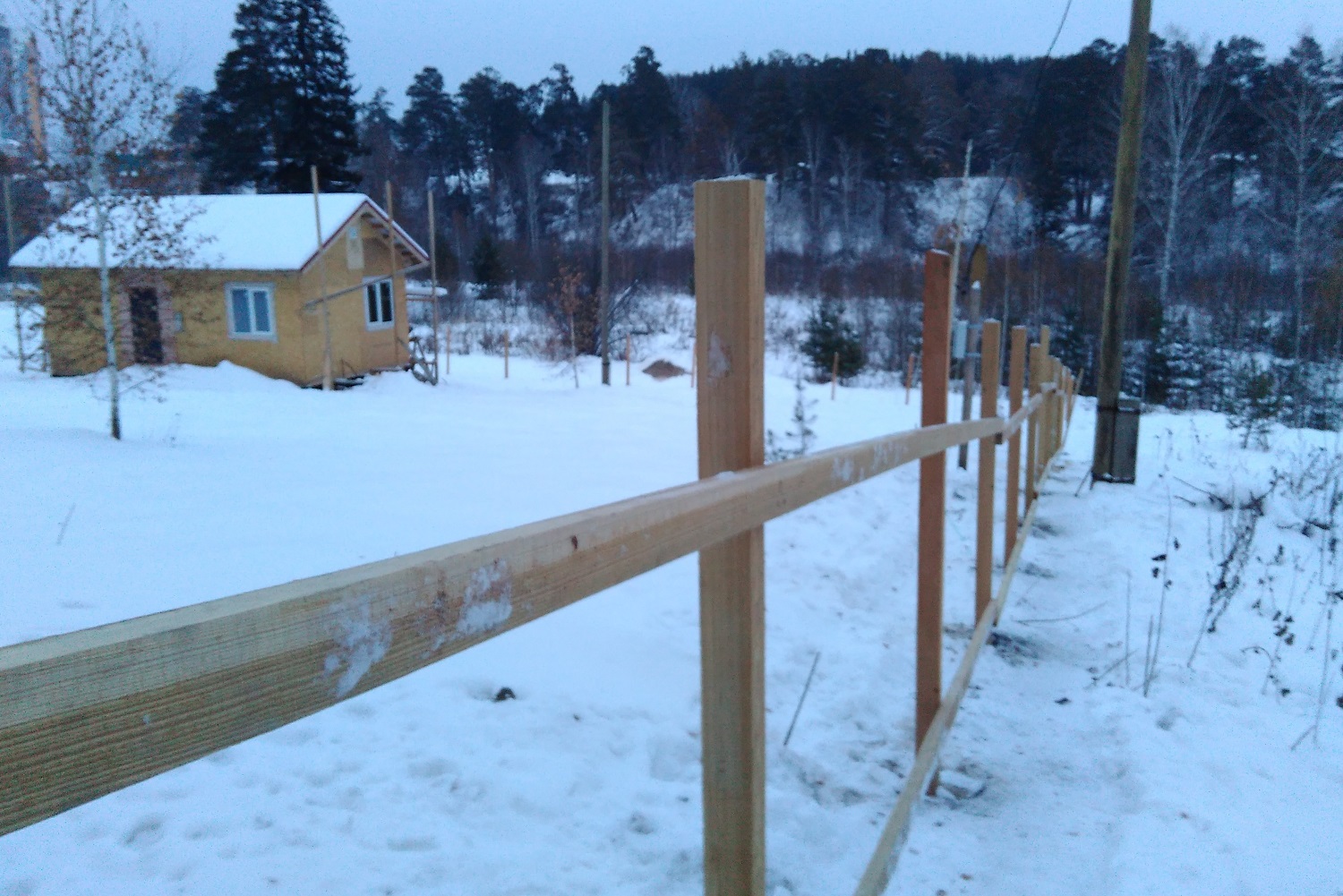

    Начало строительства забора.
    Опыт №9 – не заказываете мотобур когда выпал снег   Вабирая между ямобуром по 1500р х 4+  часов и необходимостью стоять чистить шнек лопатой, решил выбрать мотобур за 7000 за 70 ямок 1.5м. Увы, мотобур мерз и ломался, и часть ямок вышла всего на 1м, обещали правда добурить летом…
    Забор бюджетно-деревянный: столбы лиственница 80х80, прожилины лиственница 35х70,  штакет – доска обрезная 25х100.
    Если погода позволит, планирую закончить забор к марту.

    здорово, что за сезон дом под крышу завёл! молодец!
    правда выбор таких столбиков под забор мне не ясен, кажется, что долго не проживут они, а работы по их замене тоже займут и денег и время
    ну надеюсь, что лиственница прослужит лет 10, а на большее пока рано планировать, к тому времени может уже живая изгородь вырастет . Выбор был также обусловлен отсутсвием сварочного апарата и заморочками с креплением ушей для прожилин, а тут все просто дерево на гвозди к дереву. Правда выяснилось что лиственница и для Бостича "крепкий орешек" иногда 90мм не добивает на полсантиметра.

    Хороший отчёт. Интересно как будет ямобур дубуривать ямки летом, если столбы стоят

    примерно  45 ямок получились глубиной не менее 1.30, в них постепенно вставляю  столбы, выравниваю и  засыпаю щебнем. Остальные 25 ямок пока пустуют, в часть из них тоже  просто воткнуты столбы, чтоб набить временно  жерди и обозначить территорию. Соответственно как потеплеет буду вытаскивать и добуривать.  Выше видимо погорячился, что удастся  закончить забор до марта
    Вспомнил еще минус мотобура, ( может у ямобура такая же есть проблема) несколько ямок были забурены под углом, и к сожалению не удается выставить столбы вертикально, хотя бы в одной плоскости, тоже придется переделывать.
