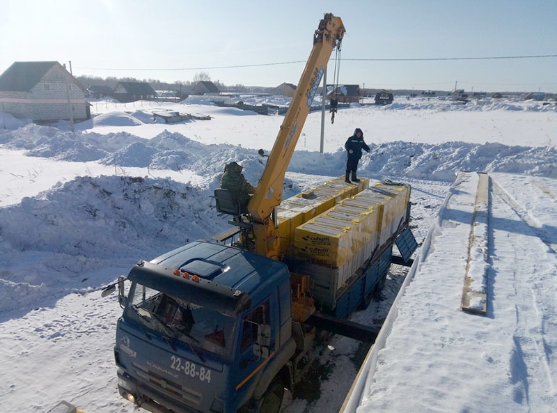

    Первым делом по зимним акциям закупил газобетон в компании Спектр, в этот раз решил фуры не заказывать, а заказал за раз три манипулятора. Накануне почистил поляну фронтальным погрузчиком. Выгрузить сибит думал частично на перекрытия, остальное внизу, но когда начал выгружать, не смог оставить соблазн поднять основную часть на перекрытия, в итоге заново прикинув нагрузку на балки, поднял 44 поддона, остальное разгрузили внизу. Установку поддонов по возможности производили вдоль несущих стен. Балки нагрузку выдержали и в принципе без заметного на глаз прогиба.

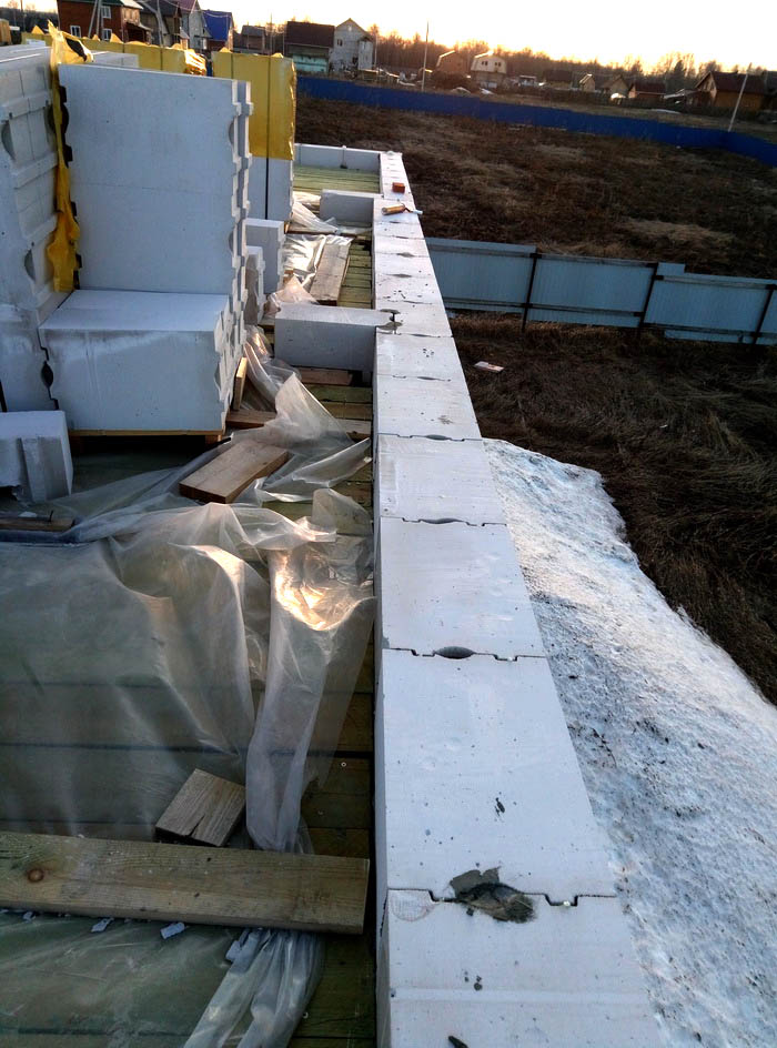

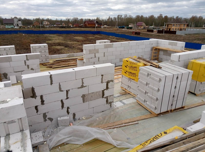

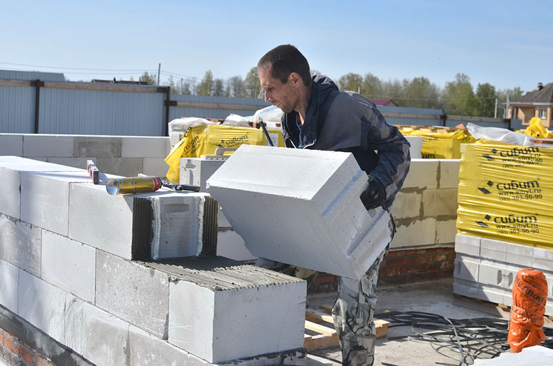

    22 апреля открыл строительный сезон, выложив первый ряд блоков. Так как. на месте внутренних стен стоят поддоны, то использую блоки с этих поддонов и строю внешние стены, постепенно освобождая место для внутренних стен. В день получается положить до 80 блоков, половина из которых 400мм шириной, остальная 300мм. Строю по традиции один поэтому после первого дня конечно чувствуется зимний застой, мышцы разучились работать, но уже на третьем ряду они быстро вошли в строй. Так как блоки расположены достаточно близко, то работа идет быстро.
    Первый и четвертый ряд армирую, арматурой d8 в два ряда, штробы делаю циркуляркой. Стены второго этажа не полные, с восточной стороны до 1.5м, на западной и того меньше до 0.5м, кроме того на двух стенах планируются кукушки, поэтому много работы с обработкой блоков. Для распила использую сабельную пилу с пилкой по газобетону.  На этот раз решил не заморачиватся с самодельными дверными и оконными перемычками, как на первом этаже. В качестве дверных использовал 63 уголок, а оконные образуются верхним армпоясом.

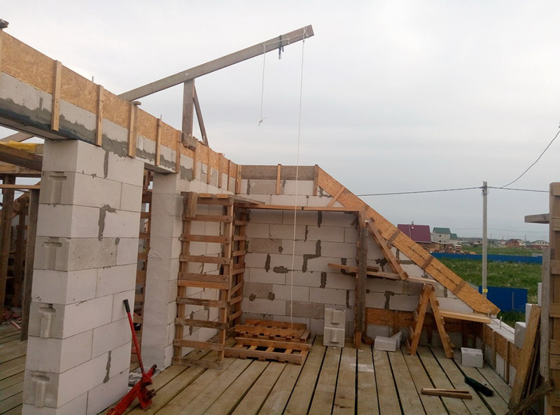

    После заливки армопояса пришло время делать фронтоны. Так как осталось достаточно много блоков 400мм решил начать делать из них, а так как все эти остатки находились на первом этаже решил привнести механизацию в свою стройку. Купил самый дешевый тельфер DENZEL TF-250 грузоподъемностью 125/250кг, сделал тележку использовав мебельные ролики, а для направляющих использовал две плахи 50х150, нарощенные до нужной длины. Таким образом не напрягаясь я поднимал по два блока с первого этажа на армапояс второго этажа.
    Вес блока около 47-53 кг, хотя попадались мокрые блоки которые весили больше. Блоков хватило на большую часть фронтона в аккурат до прогонов , остальное добил блоками 300мм. Леса для фронтонов не ставил, а блоки укладывал ходя по этой же стене, поднимаясь с одного края как по ступенькам (запил под углом сделал в самом конце), в этом помог спортивный горный опыт.

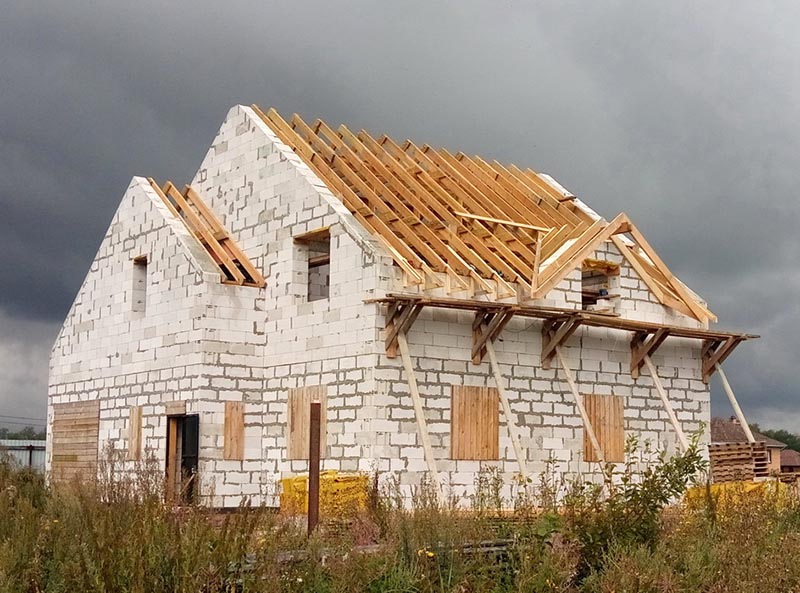

    Так к первому июлю я добрался до крыши. Крыша двухскатная с двумя кукушками, т.е. получается почти восьми скатная, четыре ендовы. Кроме того крыша не имеет конькового прогона, есть три промежуточные прогона, один из которых вспомогательный. В качестве балок перекрытия используются затяжки из плахи 50х200. Угол крыши 37 градусов. Стропильную систему делаю в одного, иногда приглашая тестя, для помощи в подъеме плах наверх. Все дерево обработано антисептиком УЛТАН. В качестве крепежа саморезы, шпильки и глухари.
    После чего небольшой отпуск и снова в бой. Делаю кобылки, свесы и.т.п.
