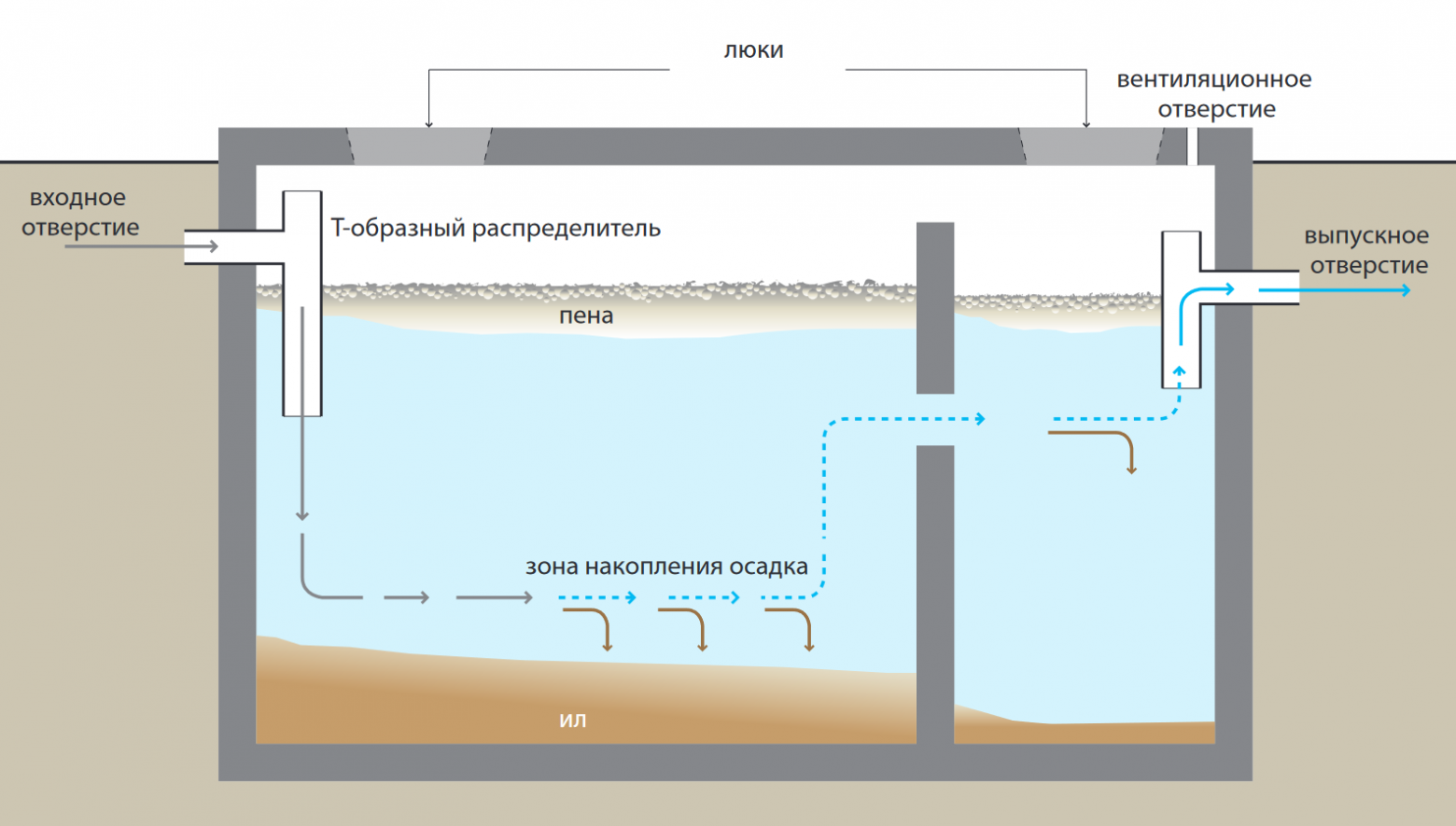

    Устройство септика очень простое: это проточный отстойник ([4] стр.18), в котором выпавший осадок подвергается процессам гниения и разложения. Тяжелые фракции оседают на дно, легкие всплывают и образуют плавающую на поверхности «корку». Чем менее подвижна жидкость в септике, тем лучше идет очистка: любое движение в жидкости вновь перемешивает разделенные фракции, что мешает процессу отстаивания.
    Источник: [5] Tilley, E., Ulrich, L., Lüthi, C., Reymond, Ph., Schertenleib, R. and Zurbrügg, C.
    На некоторой средней глубине остается «осветлённый» сток, который и вытекает из септика. Жидкость движется самотёком, то есть поступление новой порции на вход вытесняет равный объем на выход. Заметим, что в септике нет движущихся деталей, которые могли бы сломаться или нуждаются в сложном обслуживании. Также нет и всяких странных приспособлений (ершей, загрузок, эрлифтов и т. п.), которые некоторые энтузиасты пытаются туда впихнуть. Впрочем, в [5] S.11 рассматриваются и варианты с загрузкой, но это уже не совсем септики.
    Форма и размеры патрубков, перегородок и прочих конструктивных элементов должны удовлетворять ряду важных требований ([2] раздел 5.4); не будем здесь их перечислять, лучше сосредоточимся на принципиальных моментах.

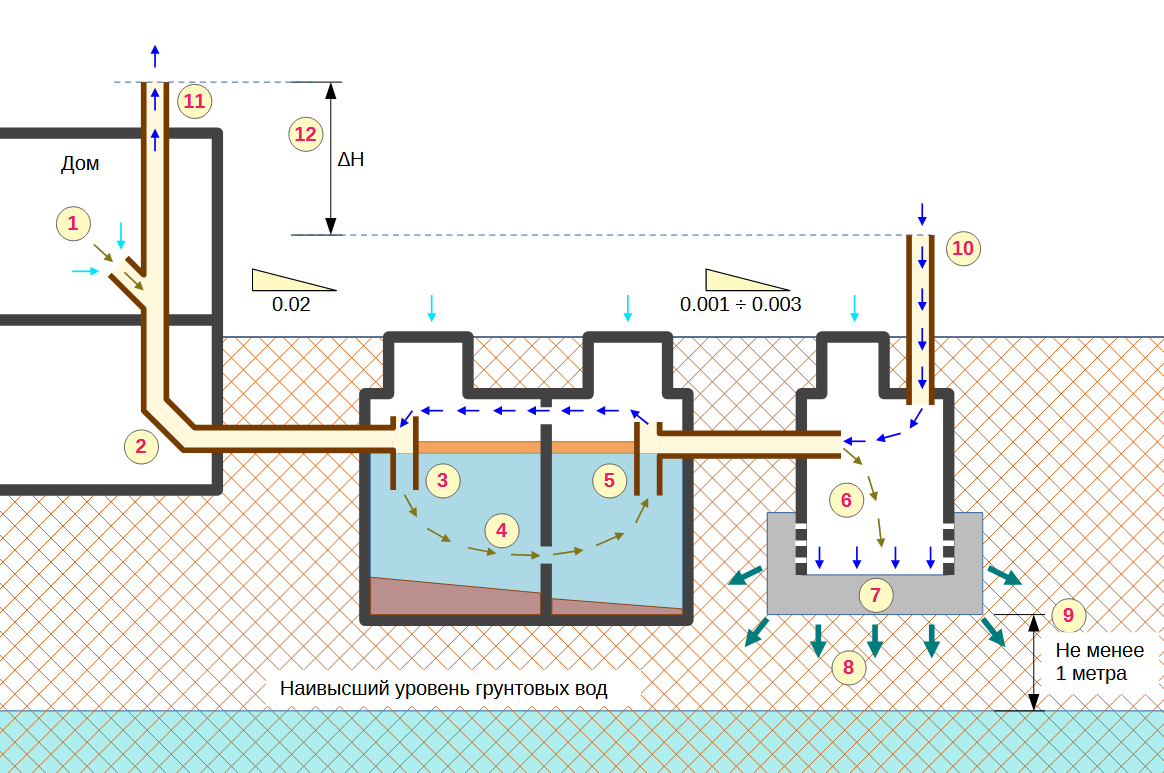

    Посмотрим, как выглядит система автономной канализации полностью.
    Устройство всей системы
    На рисунке схематично показано устройство всей автономной системы канализации с септиком и подземной фильтрацией сточных вод. Масштаб элементов не выдержан для большей наглядности.
    Сток от сантехнических приборов попадает во внутридомовой участок канализации (1). Переход с вертикального участка трубы в горизонтальный делается не 87° отводом, а обязательно с 45° участком (2). Через тройник (3) сток попадает в септик. Нижний патрубок тройника погружён в жидкость для того, чтобы сток сливался максимально спокойно, без взмучивания жидкости. Верхняя часть тройника обязательно открыта для свободной вентиляции сквозь всю систему. Сток медленно проходит через объём септика (4). Если септик многокамерный, то сток перетекает через отверстие в перегородке, хотя возможны и другие конструкции.
    Септик условно рассчитывается на трёхсуточное пребывание стока; но это не означает, что каждая молекула пребывает в септике ровно три дня. Жидкость в центре движется быстрее, а на периферии — медленнее. По мере продвижения тяжелые фракции осаждаются на дно, а лёгкие всплывают, образуя плавающую корку. Этот процесс и называется осветлением стока. Далее осветлённый сток выходит из септика через выходной тройник (5). Выпускной тройник также полу-погружённый. Но назначение нижнего погруженного конца выпускного тройника немного другое: такая конструкция забирает жидкость из глубины, не давая плавающей корке уплыть в сооружение фильтрации.
    В сооружении фильтрации сток выливается (6) на щебень (7) и растекается по грунту. В данном случае показано сооружение фильтрации типа фильтрующий колодец, но это лишь один из вариантов. Колодец этот делается, например, из бетонных колец; нижняя часть опирается на засыпку из гранитного щебня (7). Такая конструкция позволяет стоку свободно впитываться в грунт (8).
    Важнейшим параметром, влияющим на работоспособность и безопасность, является расстояние от наивысшего уровня грунтовых вод до подошвы щебёночного основания сооружения фильтрации: это расстояние должно быть не менее одного метра (9), а для некоторых грунтов еще больше, см. 5.5.1.6 [2]. Почему это важно?
    Грунт вокруг и под сооружением подземной фильтрации является важнейшей неотъемлемой частью сооружения, поскольку процессы биохимического распада органических загрязнителей стока происходит именно в грунте ([4] c. 27). Не следует думать, что сток просто проходит сквозь грунт и при этом загрязнения задерживаются грунтом как механическим фильтром. Если бы было так, то грунт быстро забился бы взвешенными частицами и перестал пропускать сток, сооружение стало бы неработоспособным. Такое явление называется кольматаж, или кольматация ([2] 3.18), оно является основной причиной нарушения работы системы. Сооружение с кольматированным грунтом просто перестаёт впитывать сток, он стоит как в герметичной ёмкости и никуда не может уйти, септик и сооружение переполняются стоками, канализация не работает.
    Сооружение не кольматируется только при одном условии: бактерии успевают перерабатывать поступающую органику. Необходимая толщина грунта, после прохождения которой сток практически полностью доочищен, была измерена в ходе опытов на так называемых лизиметрических станциях. Толщина эта составляет 1-1.5 метра. Поэтому под сооружением надо обеспечить 1 метр грунта без грунтовых вод (9). Если расстояние до грунтовых вод меньше, то, во-первых, сток будет хуже уходить в грунт. Во-вторых, грунтовые воды будут уносить с собой недоочищенный сток, что может привести к заражению водоносных горизонтов.
    Важно также обеспечить правильную вентиляцию всего сооружения, посмотрим как это делается. На сооружении подземной фильтрации делается приточный патрубок, выступающий из земли на 0.7 м (10). Через него воздух поступает внутрь системы. Воздух насыщает кислородом грунт, в котором и происходит окончательно разложение органических веществ стока (7, 8). Здесь работают аэробные бактерии, им кислород жизненно необходим. Далее воздух проходит через трубу в септик, выходит из верхнего конца одного тройника (5) и входит в верхний конец другого (3). В перегородке между камерами должно быть отверстие для свободного прохождения воздуха. Воздух поднимается по внутридомовому вентиляционному стояку и выходит в атмосферу (11).
    Вентиляция в системе имеет естественное побуждение: перепад высот ∆H (12) и нагрев воздуха в септике и в доме обеспечивают перепад давления. Это также означает, что внутри системы давление понижено относительно атмосферного. Отсюда следует очень полезный бонус: через все неплотности воздух засасывается, а не выходит. Поэтому запахов от правильного септика практически нет; запах будет только над вентиляционным стояком, но это заметят лишь птицы. Места возможного подсоса воздуха показаны голубыми стрелками на рисунке: это люки и пересохшие гидрозатворы в доме. Это работает большую часть времени: иногда, при неблагоприятных условиях типа направления ветра, тяга все-таки на время переворачивается.
    Свободная вентиляция системы является критически важной для правильного функционирования. Если не сделать вентиляционный стояк, поставив вместо него клапан, то свободного протока воздуха не будет, грунт не получит достаточно кислорода, необходимого для разложения органики. Результат — в худшем случае кольматаж грунта через несколько лет, «ночная ваза» вместо унитаза, необходимость строительства нового сооружения.
    Заметьте: та самая «аэрация», которую некоторые пытаются впихнуть в септик, в правильной системе имеет место в гравии и грунте сооружения подземной фильтрации. Именно здесь аэрация совершенно необходима, причем работает она естественным путём благодаря диффузии без всяких насосов и аэраторов.
    Еще один важный числовой параметр — это уклон труб на горизонтальных участках. До септика он должен составлять 0.02 (2 см на метр длины), а после септика 0.001-0.003 ([2] 5.5.3.5).
    Важно также соблюдать отступы от сооружений до жилых зданий и источников воды. Я здесь намеренно обхожу этот вопрос, изучайте его отдельно. Проблема с отступами до источников воды (скважины, колодцы) ещё в том, что они недостаточно чётко прописаны в нормативах. Кроме того, на маленьких участках вообще невозможно соблюсти большие отступы.
