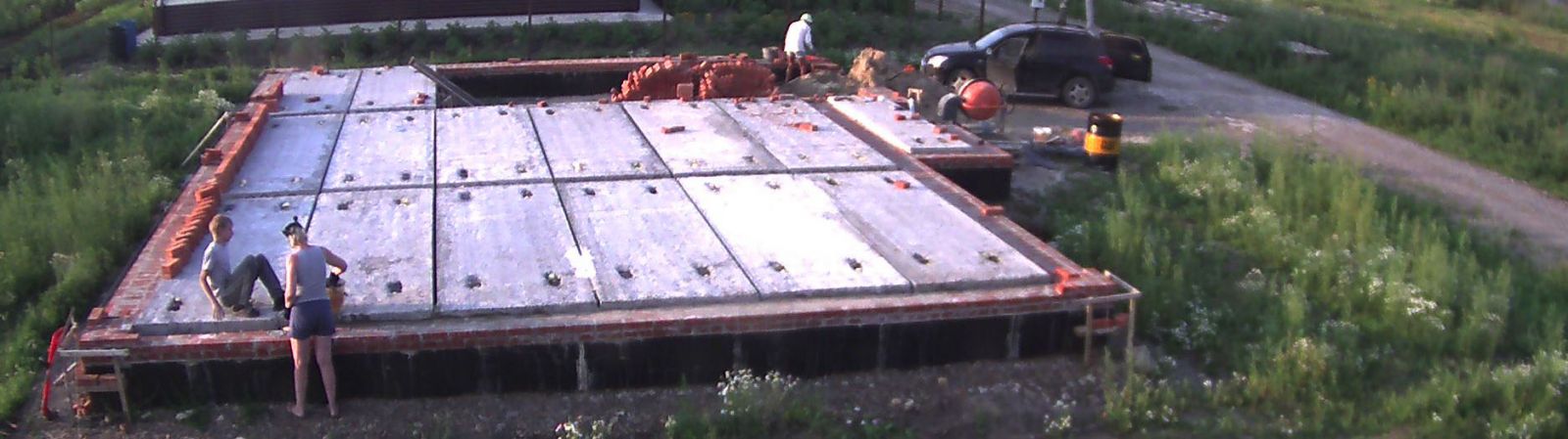

    Чуть меньше месяца ожиданий и очередной этап стройки — плиты перекрытия.
    При заказе крана, когда озвучил объем работ, меня заверили что за 2 часа с хорошими каменщиками можно уложиться. Кинул клич, собрал бригаду со звучным названием "СыновьЯ и кумовьЯ, роднЯ и Я". В назначеное время все на месте, …кроме крана. Немного терпения, кран на месте, старт!  Волновался не меньше первоклассника. В теории я представлял как все должно происходить, но своими руками делал это первый раз. Закипела работа. В итоге моя супер-бригада справилась с очередным этапом всего за 1 час!
    Да, хорошие друзья — это великая сила!

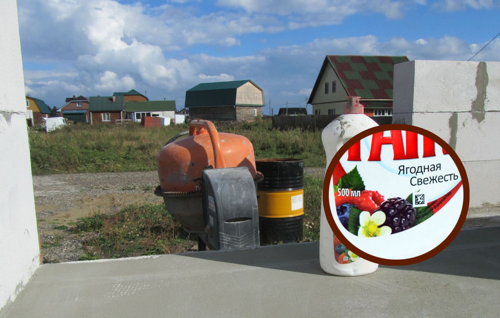

    Так мы с женой осваиваем новую для себя специальность каменщика. Один кирпич вроде как не тяжелый совсем, но к вечеру выматываешься. У младшего сына была почетная обязанность готовить раствор. Теперь и у него за каникулы прокачан перк (навык) "оператор бетономешалки". На особенной стройке даже раствор был особенный. Т.к. у нас улица "Земляничная" то по требованию проектировщиков в раствор, в качестве пластификатора, использовали фейри только с ягодным вкусом! )))

    Особенной стройке помогало и особенно теплое лето, которое позволяло устраивать обед-пикник прямо на полянке перед будущим домом.
    Вы догадались почему такой особенный выбор продуктов? )))

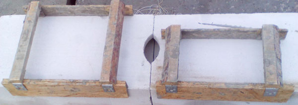

    Еще одну "Полезную приспосОбу" сделал себе за время стройки. Рамка простейшей конструкции для нанесения клея на блок.
    Когда начал класть второй ряд ощутил нехватку такого инструмента. Т.к. кладка внешних стен ведется в два ряда(20+30), то требовалось наносить клей ровно по ширине одного блока, даже чуть уже. Сначало для одного ряда, а потом уже для второго. Купил специальную кельму-ковш для клея, попробывал и положил ее, жаль потраченых зря денег. Ну неудобно мне было с ней работать. Вернулся к шпателю. Оставалась сложность контролировать ширину клеевого слоя, а иногда клей пытался "спрыгнуть за борт" и тем самым наследить на чистенькой стене   Для работы с рамками пришлось подкорректировать ширину шпателей, так чтобы они входили внутрь рамки с зазором примерно в сантиметр.  И работать стало гораздо комфортнее. Извините, я не снимал видео, постараюсь объяснить на словах:
    Поставил рамку на место первого блока, залил в нее клей. Т.к. рамка имеет поперечные связи то с краю шпатель не подлазит. Чуть сдвигаю рамку вперед, шпателем без рамки провожу примерно 5 см, возвращаю рамку, ставлю шпатель внутрь рамки и одновременно передвигая рамку и шпатель распределяю клей сразу на длину 2-3 блока. При этом прижимаю высокий борт рамки к грани блока. Получается ровно, нигде не стекает, на соседний ряд не мажется. Вобщем то что мне и нужно было. Опять же я не утверждаю, что это решение идеально, я просто делюсь идеей, которая мне очень помогает на стройке. Возможно она поможет кому-то еще.
    Файлик в скечапе можно скачать здесь.
