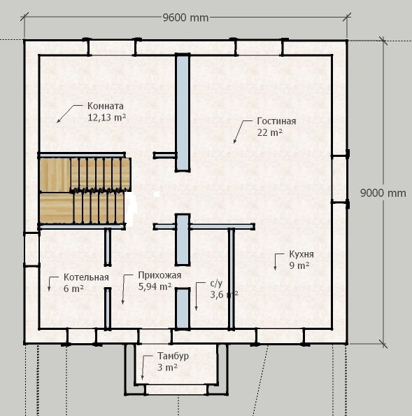

    Вентканалы и дымоход пойдут через заренее сделанныей проем в перекрытии над котельной (видно на предпоследнем фото).
    А планировка такая 1 этаж:
    2 этаж:

    Глянул планировку спасибо. А как планируете второй этаж перекрывать, будет ли армопояс и какой? И еще тоже инересно как пояс на первом этаже заливали, чем осуществлялась доставка  бетона непосредственно в сам пояс?
    #172451
    Антон ИгоревичАнтон Игоревич
    • Зональный
    Вторай этаж мансардный, соответственно, перекрываться будет крышей , утепление пока планируем 250 минваты. Армпояс на втором этаже планируется, по фронтонам "А-образный", по атиковым стенам и центральной стене обычный. Сечение как и на первом этаже 220×250, 4 прутка 12-й арматуры, хомуты из 8-ки. Но пока не решены некоторые технические вопросы его заливки, поэтому что-то может поменяться. Доставка бетона в армпояс осуществлялась бетононасосом.
