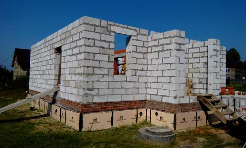

    Как водится, зима для самостойщика — время раздумий и размышлений. Вот и мы, подумали и поняли, что открытое крыльцо — это, конечно, хорошо, но в наших сибирских условиях необходим тамбур.  Было решено крыльцо преобразовать в тамбур, благо фундамент позволяет и высота основных стен была еще небольшая.
    Как и раньше все делаем сами и своими руками. Вот мой прораб возводит стены
    Бригада в сборе
    Мы строили-строили и наконец, построили стены первого этажа

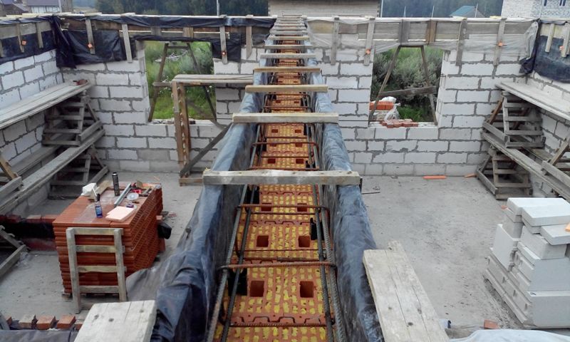

    Пришла пора заливать армопояс. Пока муж варил, мы  со свекром гнули хомуты для каркаса, в тот момент мне казалось, что это самое занудное занятие, но потом пришло время опалубки и мне захотелось дальше гнуть хомуты
    Опалубка собиралась под девизом: «Я ее слепила из того, что было».Изначально для этого дела планировали использовать доски от опалубки фундамента. Их было очень много и они использовались так же для постройки лесов и прочих хозяйственных нужд. Когда же пришло время опалубки для армопояса мы обнаружили, что досок осталось всего ничего. Аккуратно их рассортировали и решили собирать на сколько хватит материала, а потом докупить по необходимости.
    Что же, сказано – сделано. Каждую доску мы отбирали очень тщательно, выбирали самую подходящую по размеру, перебрали все остатки и обрезки и в итоге собрали всю опалубку, даже осталось на маленькие леса для тамбура . Что немаловажно, качество от такой экономии не пострадало
    Наши «любимые» монолитные работы как всегда не прошли без приключений. По прогнозу должна была быть ясная погода, только к вечеру обещали дождь, начало работ было намечено на 9 утра, казалось бы, все отлично. Но, не тут-то было… Как только начали заливать – пошел дождь, и прекратился он как только мы закончили. Закон подлости в полном его проявлении. Тем не менее, вышло довольно неплохо

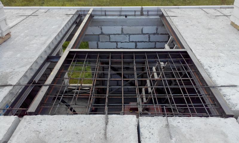

    Сварили каркас для лестничной площадки
    Затем благополучно залили бетоном площадку и пространство вокруг плит при помощи крана и корыт. Слева для того, чтобы потом не долбить плиту оставили небольшое пространство для труб.

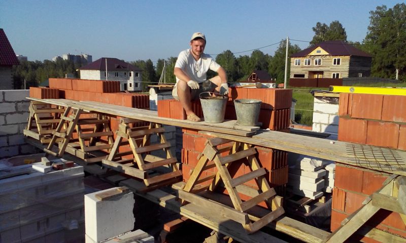

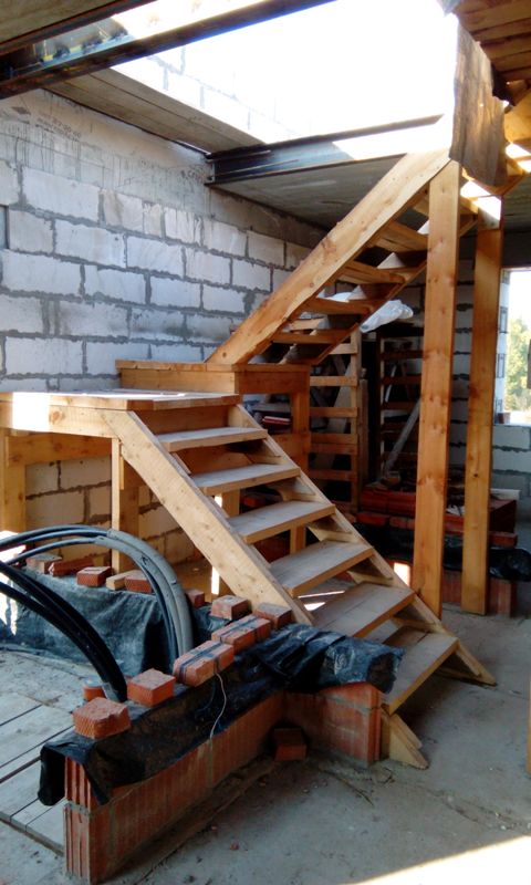

    Полазив по приставной лестнице, стало понятно, что если не хотим убиться с ведрами и прочим грузом, необходима нормальная лестница. Поэтому построили вот такую

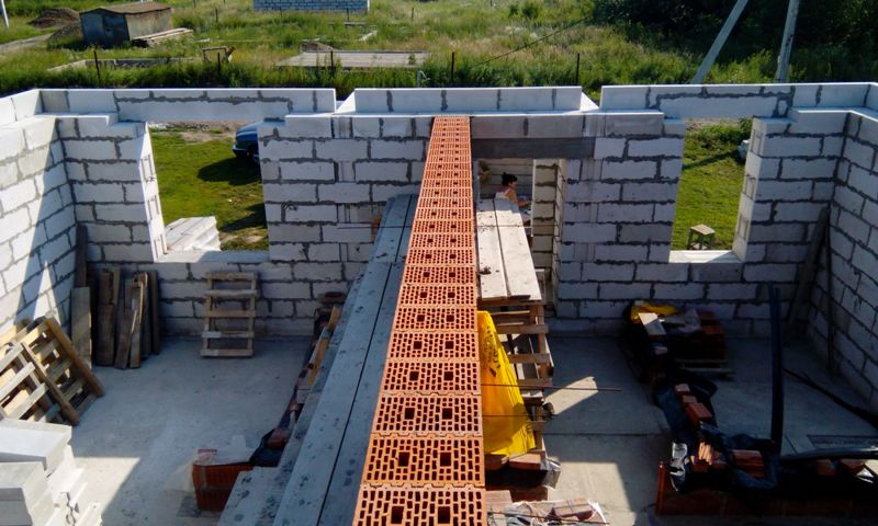

    Начали кладку стен второго этажа.

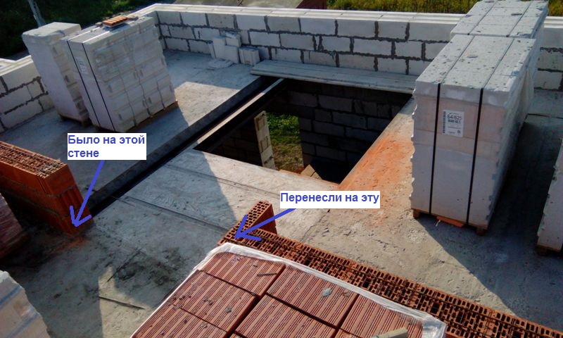

    И тут я умудрилась круто оконфузиться  Центральная стена представляет собой 2 части, из одной из частей выводим перегородку на один перегородочный блок. В общем, что-то в моей голове перевернулось и стенку мы начали строить на другой части стены  Муж долго мучился выставляя этот блок над дырой в перекрытии и каким-то чудом, когда был построен только 1 ряд центральной стены ему на глаза попался план 2 этажа и стало понятно, что он с реальностью не совпадает. Необходимо было ошибку исправлять. Аккуратно отпилили перегородку с левой части и кусок блока с правой и поставили перегородочный блок. Так все стало на свои места, и кладку можно было продолжать.

    joinerjoiner
    Можно спросить…чем вызвана такая комбинация стеновых материалов газобетон+керамоблоки?
    #172427

    а кто придумал пенить каждую дырочку в блоках?
    #172429
    Антон ИгоревичАнтон Игоревич
    • Зональный
    Я . Чтобы раствор из бетона при вибрировании в блок не ушел, массово

    А какое было "удовольствие" эту пену с дырочек срезать

    так это ж.. золотые блоки однако получились

    Так пенился только верхний ряд на пару сантиметров в глубь. Меньше двух баллонов пены ушло.

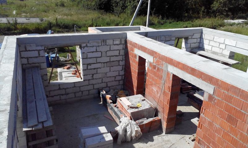

    Тут была примерно такая история. Перегородки из газобетона толщиной 100-150 субъективно казались недостаточно прочными. На просторах интернета увидели комбинацию газобетон+керамический кирпич на внутрених стенах и перегородках. Идея понравилась, но когда ложили кирпич на цоколь идея работать с обычным одинарным кирпичем разонравилась . И тут на глаза попался ККЗ блок. Подумали и решили, а почему бы и нет. Теплопроводность повыше, чем у ГБ, особенно учитывая толстые растворные швы (а для внутренних стен это скорее плюс), прочность тоже выше. Вот так и родилась эта комбинация.

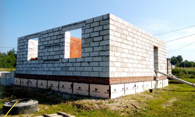

    #172435
    AVANbI4AVANbI4
    Красавцы! Наши с вами стройки очень похожи, но вы идете на год вперед. В связи с этим у меня куча вопросов.
    — Как перезимовал первый ряд газобетона? Выносили из дома снег, или сам расстаял?
    — Есть ли у вас проект?
    — На 7 фото две горизонтальные штробы между окон это что?
    — Какие мысли по фасаду, утепление, отделка?
    — Армопояс во внешней стене без вставки утеплитиля? Арматура там какая?
    Ну и… разрешите напроситься уже наверное весной к вам на стройку, позадавать вопросов в режиме диалога. Т.к. почти каждый ваш ответ будет предметом для следующего вопроса.
    #172436
    • Зональный
    Спасибо
    1. Перезимовал хорошо. Снег в марте выкинули за борт.
    2. Проекта нет. Творчество Еленки в ArchiCAD и SketchUp есть.
    3. В штробах Г-образная арматура, связывающая внешние и центральную стены.
    4. Утепление пока не планируем, первая зима покажет. Отделка — штукатурка + декор из дерева.
    5. Везде утеплитель. И вокруг армопояса, и вокруг плит ЭППС 50 мм. Арматура 12 мм, хомуты 8 мм.
    Приезжайте, покажем, расскажем.
