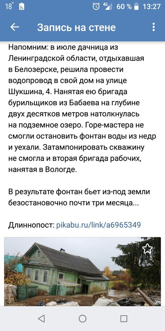

    #422768
    PanskiPanski
    • Корнилово
    #422792
    А что чопик забить не получается что-ли? (-8
