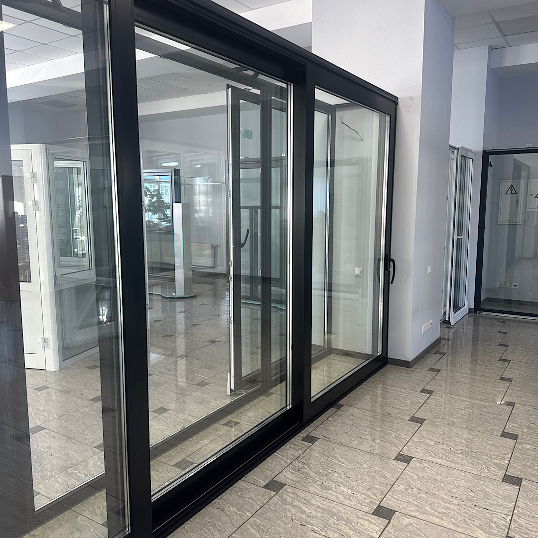

    Панорамные окна в Сибири ставят давно и нормально живут. Внутрипольник на всю длину окна это ровно то, что нужно. Тепловая завеса снизу и конденсата не будет, и холодом от стекла не потянет.
    Ориентация на юг-юго-восток это вообще бонус — зимой реально будет солнечный прогрев, это не миф. А летом маркиза спасёт от перегрева.
    Единственное — не экономь на профиле. Для Сибири бери с монтажной шириной от 70 мм и хорошим армированием, чтобы геометрию не повело.

    Многие хотят минимум импостов .
    Остекление больших форматов лучше тогда делать с алюминия .
    #620732
    RemSpektrRemSpektr
    А если пластик , то нужен правильный расчет на статику и нагрузку. Очень много моментов которые надо учитывать)
