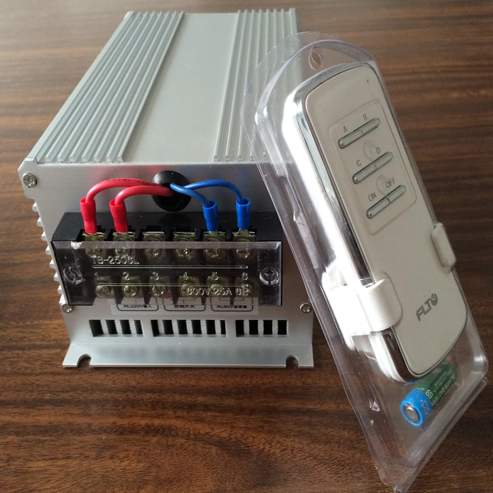

    автоматический уровень воды Управление; Насос Управление Лер цистерны автоматический выключатель жидкости 220 В
    С пол года такой стоит, пока без замечаний. Датчики через три трубки в ряд из ПП 20 трубы, опущенные в емкость вертикально.
    по принципу работы можете растолковать? на сайте нифига не понятно..
    #191122
    Да я не лучше сайта то буду…. Пришла посылка. В ней всё по-китайски. Картинки ещё можно посмотреть… три штуки… Электрик бы ещё по схеме разобрался, а я подключал наугад, пользуясь своими элементарными знаниями в электротехнике…
     Три датчика.
    Самый верхний — по достижению уровня воды оного происходит отлючение питания на насос.
    Самый нижний датчик — ставиться практически на дно емкости. 5-10 см от дна. Он всегда погружен в воду.
    Средний датчик — ставится (я поставил) ближе к нижнему на расстоянии 10-20 см от нижнего датчика, По достижению уровня воды до этого (среднего) датчика происходит включение питания на насос. Как мне объяснили, происходит замер проводимости между нижним и средним датчиком. Как только связь между этими датчиками разрывается (уровень воды ниже среднего датчика) — подается питание на насос. И отключается питание только по достижению самого верхнего датчика.
    Сначала установил все три датчка на одну трубку, на разных уровнях. Но потом сообразил, что из-за осаждения токопроводящей ржавчины на трубку, датчики могут некорректно работать. Разнёс по трём разным трубкам.
    Питание. Приходи Ноль и Фаза. Выход идет Фаза, напруга по которой идёт от команды релюшек внутри устройства. Сбоку трёхпозиционный выключатель: среднее положение отключает вообще возможность подачи фазы на насос, нижнее положение — рабочее, а верхнее положение — я не знаю… мож для какого другого режима.. На личевой стороне два светодиода: красный — прибор под напряжением в режиме ожидания (горит постоянно); и зелёный — загорается только когда подаётся питание на насос….
    В общем по картинке-схеме вполне можно разобраться. Цвета проводов все разные, логика понятная. При ошибочном подключении ничего не сгорает-перегорает…
    На картинке прибор для дин-рейки в щиток, а у меня для открытой установки на стену.

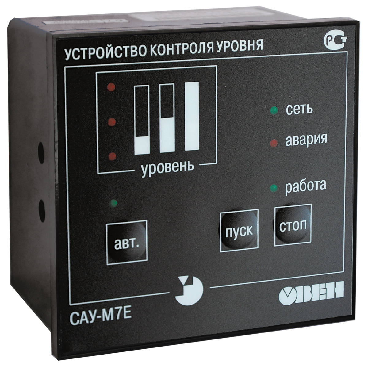

    В Овен есть четвертый электрод… АВАРИЯ.. полезная штука на самом деле.. и можно насос перевести в ручной режим работы.. то есть включать и выключать в не зависимости от состояния датчиков

    levtomsklevtomsk
    LA wrote:
    levtomsk wrote:
    а я на авито купил ОВЕН приборы… китай рядом не стоял.. на них автоматику сделал.. как часы уже год пашет..
    датчики (штанги) из нержи трубки сделал.. то ли 6 то ли 8 мм диаметром..
    Овен…. Мля. Модбас рту, в принципе штука живучая, имеет право на существование.
    причем тут модбас рту?

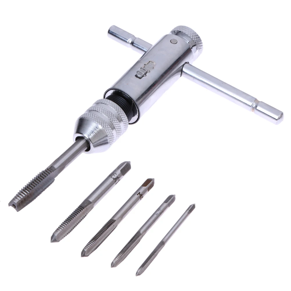

    Реверсивная отвертка-трещетка для нарезания резьбы с 5-ю метчиками.
    Цена — 415р. Уже со скидкой.
    Описание:
    Материал:
    Гаечный ключ с трещоткой: сплав стали (обработка поверхности: Гальваническое покрытие)
    Резьбовые краны: шаровая сталь
    Цвет: серебристый (показано как на фотографии)
    Длина гаечный: 85 мм/3.3 дюйма, 100 мм/3.94 дюйма (показано как на фотографии)
    Размер резьбовых резьб (стандарт): M3 * 0.5, M4 * 0.7, m5 * 0.8, M6 * 1.0, М8*1.25
    Основные пункты операции:
    1. Яма и отверстие должны быть фамферизированы первыми
    2. использовать резьбовую резьбу для корректного согласования с зажимом для сверла
    3. поддерживать вертикальную операцию выравнивания
    4. горизонтальная разделка в гайковерт и вращение на 2-3 раза
    5. чтобы подтвердить, является ли он вертикальным после резки
    6. постукивание 3/4 поворот и четверть поворота назад
    7. горизонтально и ревертуально вытягиваются после финишного постукивания
    8. Помните, что резка металла должна использовать масло
    Трехпозиционная коробка передач для быстрого, эффективного рафирования действия. Гайка с накаткой для фиксации
    Предназначен для использования с нажимками, а также может использоваться в левой руке, винтовые отвалы и другие инструменты с квадратным хвостовиком.
    Трещотка действия с тремя позициями: вперед, реверсом и замком
    Регулируемая Т-ручка можно "проскользнуть" из стороны в сторону для позиционирования удобство и добавлены рычаги в плотно места
    Легко переключается слева на правую руку, или заблокирован для нерадушного использования
    ССЫЛКА
    #191131
    Solo333Solo333
    Отвертка с таким механизмом сломалась сразу же ( куда там до мечиков
    #191132
    WasilWasil
    Не скажи… У меня точно такая же, три года. Покупал в Томске, в магазине "Инструмент". Резьбы резать удобнее чем фиксированным метчиком.
    Подскажите в чем преимущество овена перед китаем или другим производителем?
    Только в этом? Работающий кусок амна… как кривой самодельный молоток из куска арматуры.

    я ТИАСУР заканчивал.. так-то.. разобрал я ОВЕН  на посмотреть (реле уровня который). .. все там отлично. транс понижающий (в в китайце есть?? как-то я за гальваническую развязку очкую.. вода.. 220 вольт )… все пр русски написано.. монтаж крайне аккуратный.. мануал НОРМАЛЬНЫЙ.. большой.. целая книженчка.. написан грамотно… внутри у этого овена есть дип-переключатели для разных сред (по сопротивлениию току, вплоь до контактного датчика) и есть обратный алгоритм, не на наполнение, а на опустошение. Другое дело, что цена завышена… но я на авито в половину ценника брал, по сему считаю, что удачно зашел.
