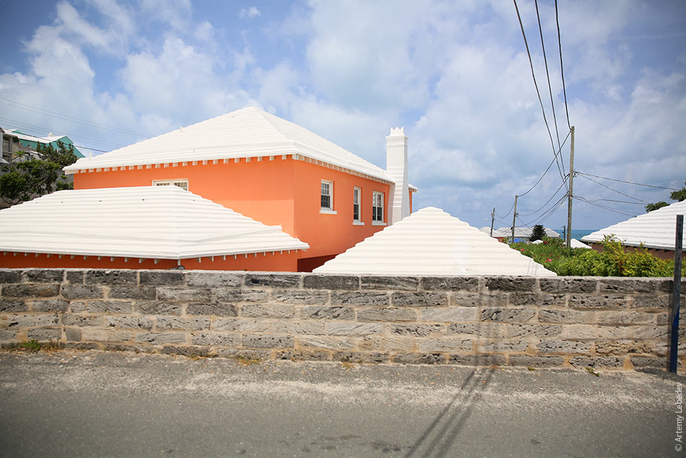

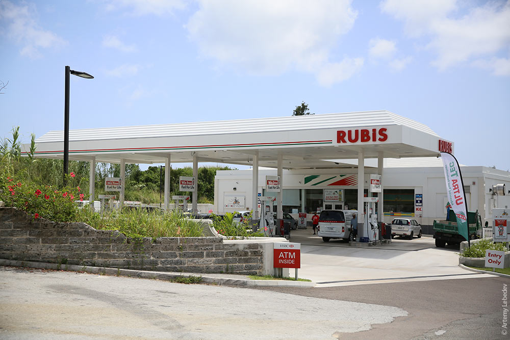

11 Июл'18 в 16:45 #81739Вопрос про кровли. Для чего в некоторых местах мира делают ступенчатую крышу на домах?
12 Июл'18 в 00:59 #81740Кирпичная крыша из природного блока типа ракушняка или известника — что необычного?
12 Июл'18 в 02:03 #81741Мальцев wrote:Кирпичная крыша из природного блока типа ракушняка или известника — что необычного?
В мире много природных кровельных материалов, например слюда, но укладывают их на крышу, однако, не ступеньками.
А тут ступеньки — в чем фишка??
12 Июл'18 в 02:08 #81742Крыша белая, тогда скорее всего это жаркий климат, потому думаю, что наличие ступенек — увеличивает площадь, которая в тени и обдувается ветром. То есть предположение, что это для дополнительного охлаждения(не нагревания) кровли…
12 Июл'18 в 02:20 #81743Направление мысли — что связано с особенностями климата — верное.
Но причина в другом
12 Июл'18 в 02:33 #81744Воду собирают.
12 Июл'18 в 02:43 #81745Верно, считается, что такие ступенчатые водостоки лучше собирают воду при залповом дожде (ливень). Фактически это кровля из водостоков
Фото с Бермудских островов — там нет ни рек, ни озер, напряг с пресной водой.
