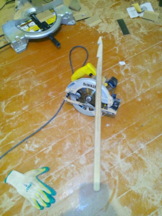

    А такая палка — для чего? (сделана на заводе хорошо)
    #165942
    ВерзилаВерзила
    Во времена СССР такие палки шли со стиральными машинами — типа бельё ворочать и доставать.
    #165960
    Solo333Solo333
    вероятно при распиловке край доски, или судя по фотке, наличника поддерживать
