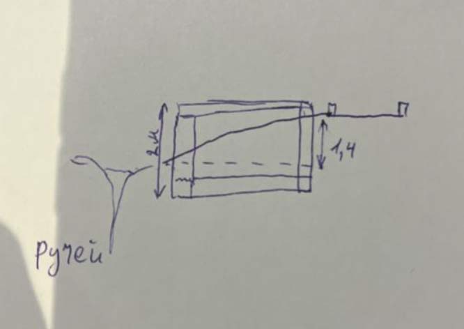

    Вопрос про строительство фундамента на пучинистом грунте.
    Имеется участок с уклоном. Фундамент сборный. Тяжелый. Несущая способность грунта справа 2,2 а у ручья 1,5(заглубление получается все лишь 0,5-0,7 метра)
    Вопрос! при значительно разной несущей способности грунтов не просядет ли угол\стена? Как посоветуете делать.
    Левая стенка у ручья будет засыпана «вместе с ручьем» для защиты от промерзания.
    #598562
    Тут как раз и не надо спрашивать. В такой ситуации надо по месту и со спецами разбираться.

    АватарAl Garage
    Имеется участок с уклоном. Фундамент сборный. Тяжелый. Несущая способность грунта справа 2,2 а у ручья 1,5(заглубление получается все лишь 0,5-0,7 метра) Вопрос! при значительно разной несущей способности грунтов не просядет ли угол\стена?
    Оправданы опасения. Может просесть, либо с проблемами фундамента/стены, либо (в позитивном сценарии) — немного наклонит всю конструкцию.
    Решений несколько, одно из них — пригруз с отсроченным строительством, у ручья насыпаете грунт (метра 2-3, весом не менее 3-х кратного превышения веса конструкции, но есть и формулы для расчета нужных мегапаскалей), оставляете месяца на 3, грунт уплотнится, его несущая способность выровняется. В идеале — предварительно дренаж делают (для сброса порового давления воды и лучшей усадки). Потом пригруз, если не нужен, убирают. В дальнейшем вес дома сказывается незначительно, не критично. Погуглите: «фильтрационная консолидация органических грунтов».
    Альтернативы: частичная или полная «выторфовка» и замена грунта более несущим, например щебнем, песком. Сваи. Более легкая конструкция дома. В общем, комплексно нужно оценивать риски, геология/рельеф/конструкция

    АватарЭнергичный
    Пришли к тому, что при таком высоком и тяжелом фундаменте проблем быть не должно.
    Так же планирую изменить русло ручья
