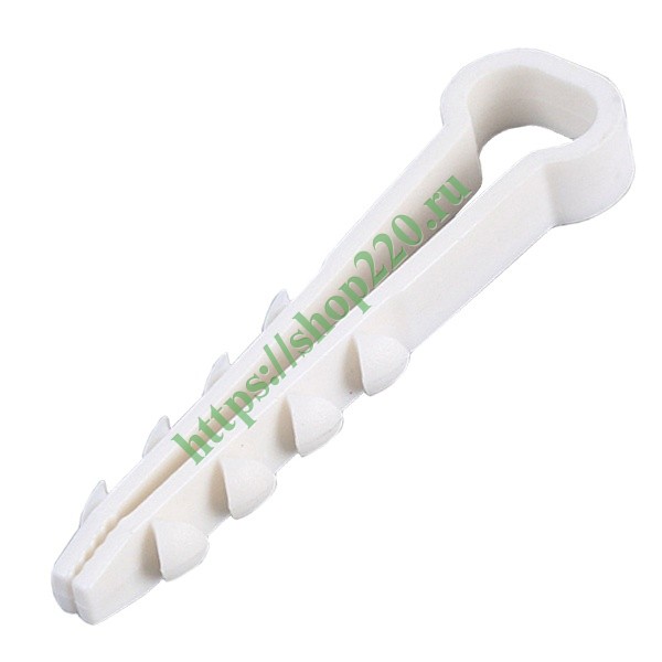

21 Июн'17 в 06:23 #141193theCut wrote:пластиковый дюбель-хомут не держит в керамике?Держит отлично, фиг выдернешь — пробовал. Дырочка только должна быть аккуратная, но она всегда такая и получается — не рассыпается кратером, как в плите например.
21 Июн'17 в 06:32 #141194Церителли wrote:theCut wrote:пластиковый дюбель-хомут не держит в керамике?Держит отлично, фиг выдернешь — пробовал. Дырочка только должна быть аккуратная, но она всегда такая и получается — не рассыпается кратером, как в плите например.
плюсану. держит хорошо. я пару раз перестарался с моментом затяжки шурупа и в итоге лопнул керамоблок. Ну сдуру-то многое можно испортить… трещотка на что

У меня проводку делали под штукатурку жестянными хомутами. Может ляпками и быстрей, но не думаю что сильно быстрей. просверлить дырочку в теплой керамике, вставить пластиковый дюбель и завернуть саморез — 10 секунд.
А гипс — это раствор надо месить, руки марать, да и не держит так крепко шлепка, как саморезы, особенно на поворотах. Шишка опять же выше маяков …
21 Июн'17 в 08:45 #141199https://shop220.ru/img/?c=cat&i=MTM5MDYy&z=X2JpZy5qcGc=
Не надо никаких саморезов. Дюбель-хомут просто вставляется в отверстие 6мм. Жёсткий кабель просто так штукатуркой, гипсом не зафиксируешь, где нибудь да вылезает.21 Июн'17 в 09:04 #141200пластиковый дюбель хомут, как выше писали, отличная вещь.
дырки сверлить быстро и аккуратно можно пером по кафелю без долбежки, или обычным буром с долбежкой, но в растворный шов. Если долбить в центр блока, то либо крошатся перегородки внутренние, либо надо очень аккуратно и нежно долбить, а это время…21 Июн'17 в 09:30 #141201theCut wrote:https://shop220.ru/img/?c=cat&i=MTM5MDYy&z=X2JpZy5qcGc= Не надо никаких саморезов. Дюбель-хомут просто вставляется в отверстие 6мм. Жёсткий кабель просто так штукатуркой, гипсом не зафиксируешь, где нибудь да вылезает.Хорошая штука. Но тогда я о ней не знал еще … ))

21 Июн'17 в 11:22 #141203mafon wrote:пластиковый дюбель хомут, как выше писали, отличная вещь. дырки сверлить быстро и аккуратно можно пером по кафелю без долбежки, или обычным буром с долбежкой, но в растворный шов. Если долбить в центр блока, то либо крошатся перегородки внутренние, либо надо очень аккуратно и нежно долбить, а это время…неожиданно быстро керамоблок сверлится сверлом с победитом (по бетону). шуруповертом.
