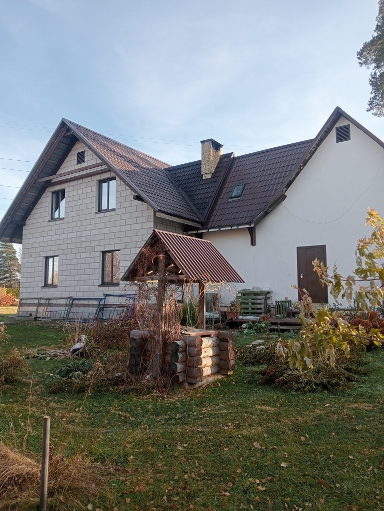

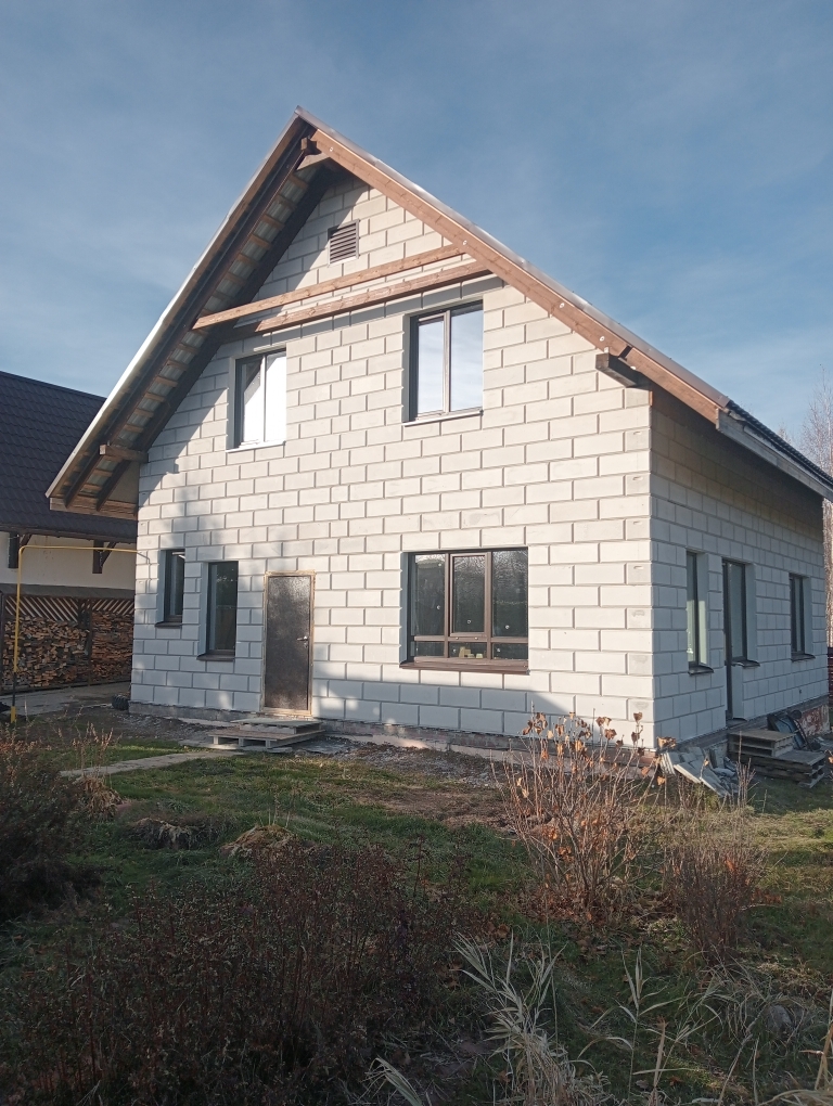

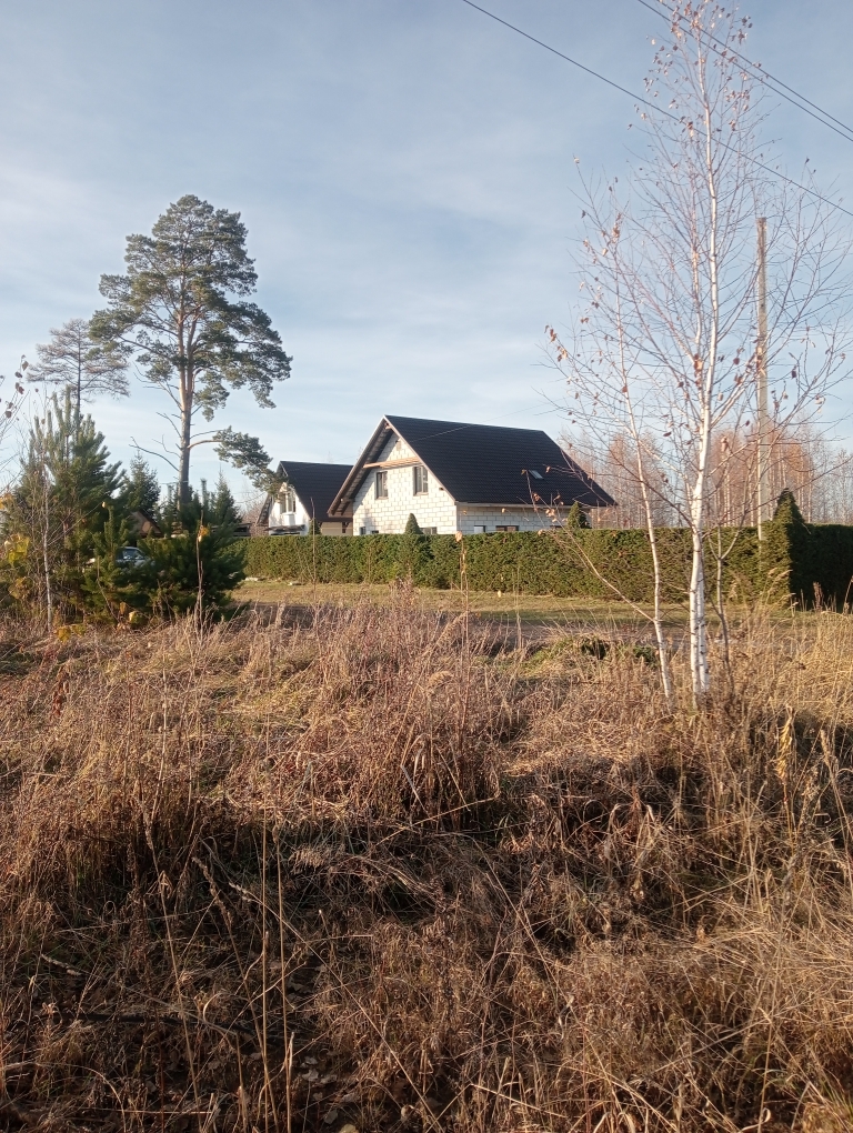

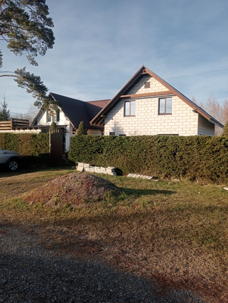

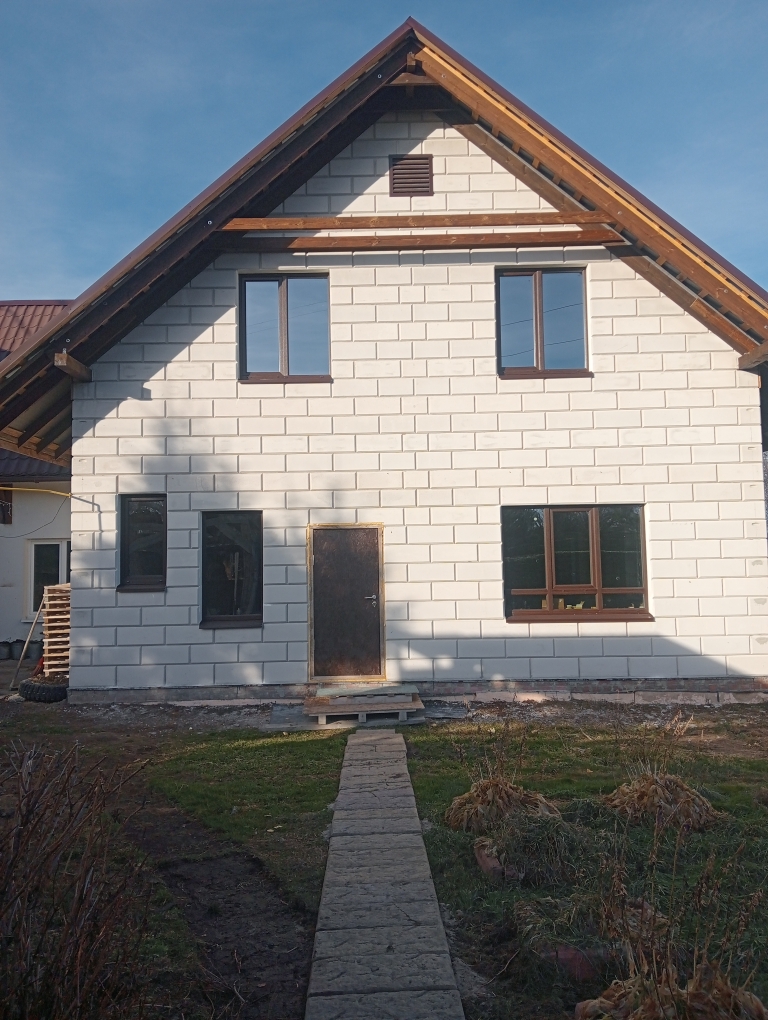

    Итак….
    Сегодня дали газ. Произвели технологическое подключение. Ура!!!
    Радости полные штаны. Энтузиазм и хорошее настроение переполняют. Посему, с верой в будущее, строим оптимистические планы на следующий строительный сезон, закупаясь потихоньку материалами и инструментом.
    Ситуация на конец строительного сезона 2025
    #619718
    Красиво ёлки подстриг!
    Да и остальное глаз радует, молодец!
    #619719
    изгородь прям топ )
    #619720
    ВАще чотко )))
    #619721
    Отлично 👍
