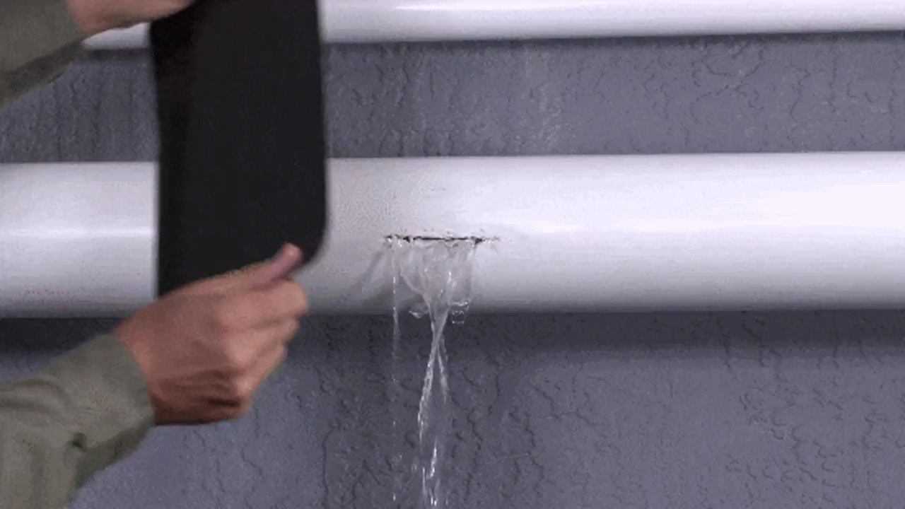

    АватарПеченег
    А как относитесь к широко рекламируемым лентам от утечек?
    #620305
    Паша ЭмильевичПаша Эмильевич
    В этих роликах всегда давление подозрительно низкое по виду.
    #620603
    АватарOmones
    От давления зависит. Сила самоистечения гораздо слабее чем напор в любом водопроводном контуре.
