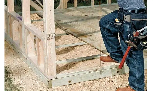

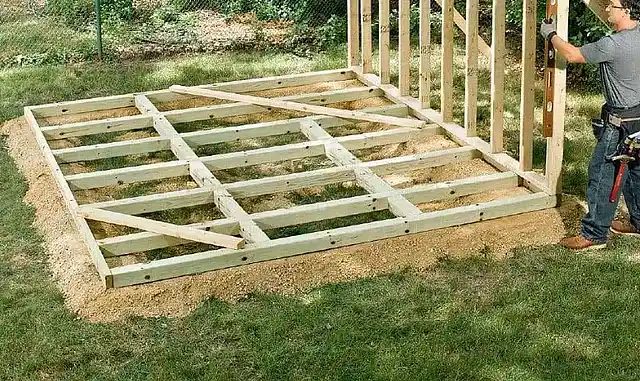

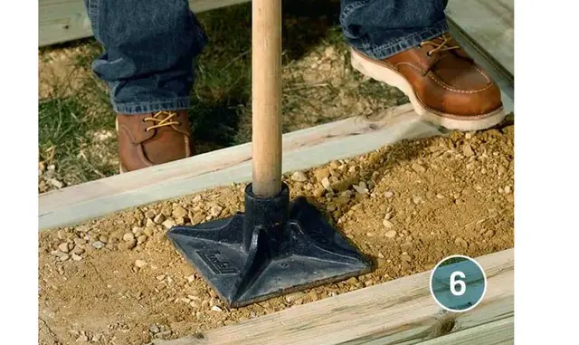

    С интересом просматривал   книгу «Black & Decker the Complete Guide to Sheds 3rd Edition». Да, тот самый производитель инструмента Black & Decker еще и производит разного рода азбуки для самостройщиков..
    Впервые вижу такой фундамент. Дробленый гравий уплотняется выше уровня земли, на него вкорячитвается обвязка каркаса  и в конечном итоге досыпается щебенка между балками — и пол готов!  Рекомендуют даже не покрывать досками типа итак все утопчется.)))
    Как считаете — жизнеспособен такой фундамент в наших условиях? Как долго пролежат без гнили обвязочные доски?
    #600945
    думаю, до следующей весны проживут
