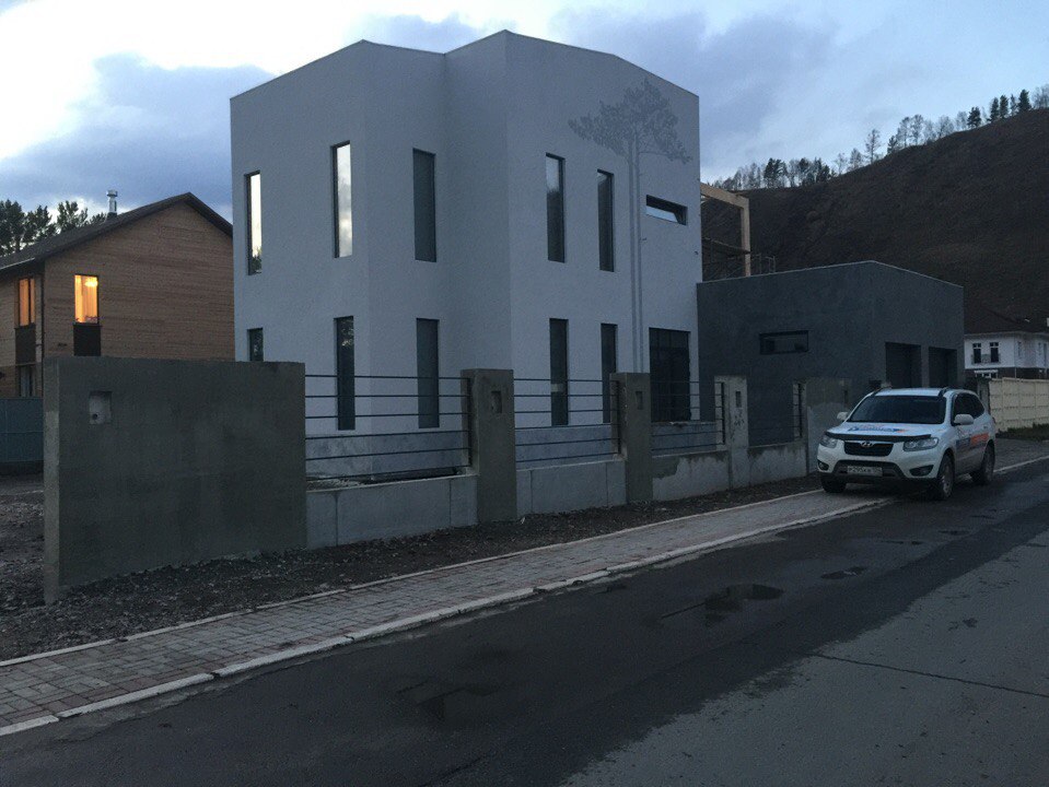

Вот солнечная фотография с утра)))
Дальше предстлит благоустройство, оштукатуривание забора, отмостки, беседки и внутренние работы и еще много чего)))
28 Июн'16 в 03:40 #164415Давидовский wrote:Как и чем картинку на фасаде рисовали?
Обычной фасадной краской Церезит вроде.
Как не успел заснять этот процесс, вечером приехал, уже все готово, не успел заснять процесс)

28 Июн'16 в 03:49 #164417Sdmmi wrote:Давидовский wrote:Как и чем картинку на фасаде рисовали?
Наверное не совсем обычной, так-то краска растекается внутрь штукатурки и не получается резкая граница… узнавал как-то

29 Июн'16 в 01:23 #164421Давидовский wrote:Sdmmi wrote:Давидовский wrote:Как и чем картинку на фасаде рисовали?
На стволах видел — они делали трафарет. А крону дерева, не знаю, возможно тоже что-то типа трафаретов маленьких делали, но краска точно та же. Он только за колером катался.

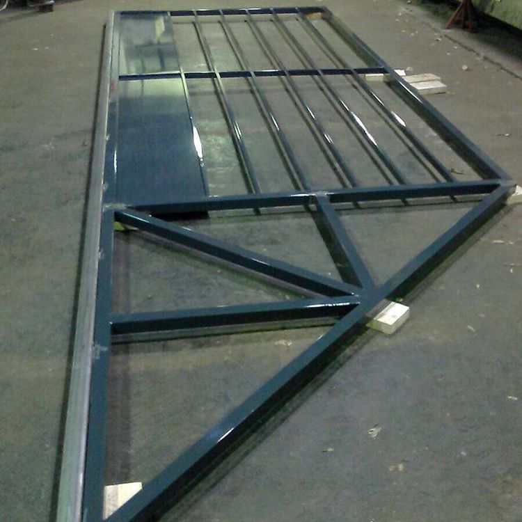

Откатные ворота

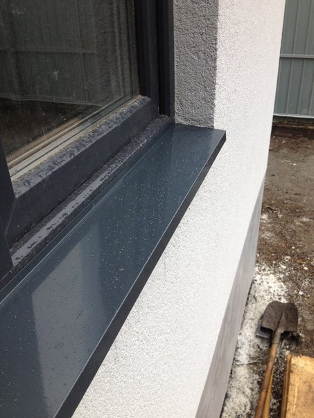

Установка отливов на окна.

29 Июн'16 в 01:32 #164425Монтаж уличных автоматических откатных ворот.
