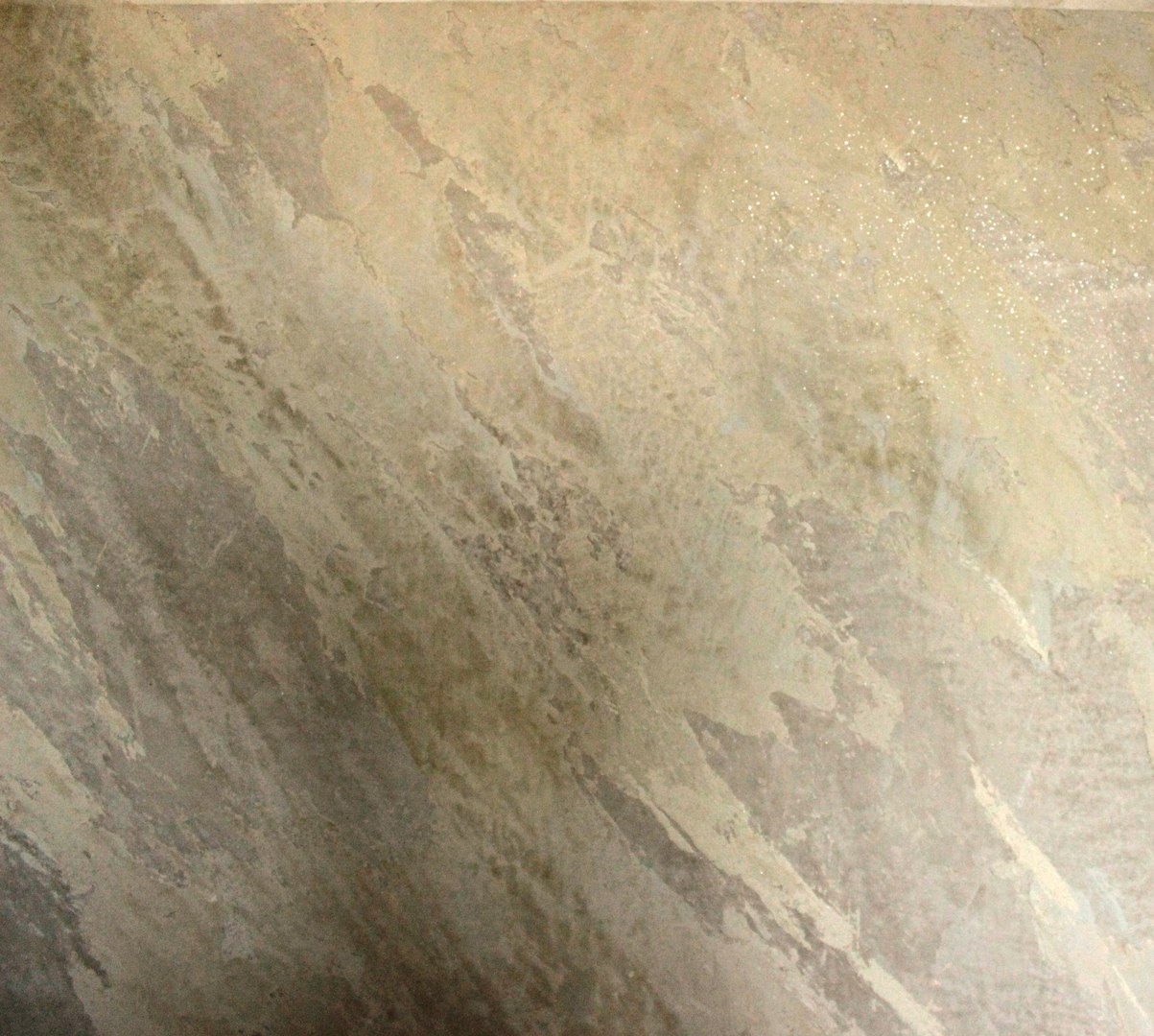

5 Июл'16 в 01:44 #164507killergot wrote:краска с эффектом замши понравилась, ценник пади космический. Венецианская штукатурка Marmo Spiver смотриться офигенно, но для себя бы выбрал более яркие цвета под такую штукатурку чтобы фактура была видна.
Там разные можно создать цвета и оттенки. У меня дизайн такой в более спокойных тонах. По стоимости все относительно, обойдется примерно как хорошие обои или кафель, но на стене смотрится отлично, фото не передает всех эффектов.
5 Июл'16 в 01:49 #164508killergot wrote:Sdmmi wrote:Все сертификаты выложены на первой странице.
сертификата СЭС нету?
СЭС нет, есть только Соответствия ГОСТ Р, и Пожарный.
Не делали, тк нигде пока не требовали.
Сама продукция не подлежит сертификации, все сертификаты делали по собственному желанию, до СЭС пока не дошли, тк Сертификат соответствия в принципе говорит о соответствии всем треблваниям. Даже детским садам и школьным учреждениям достаточно только его и пожарного.

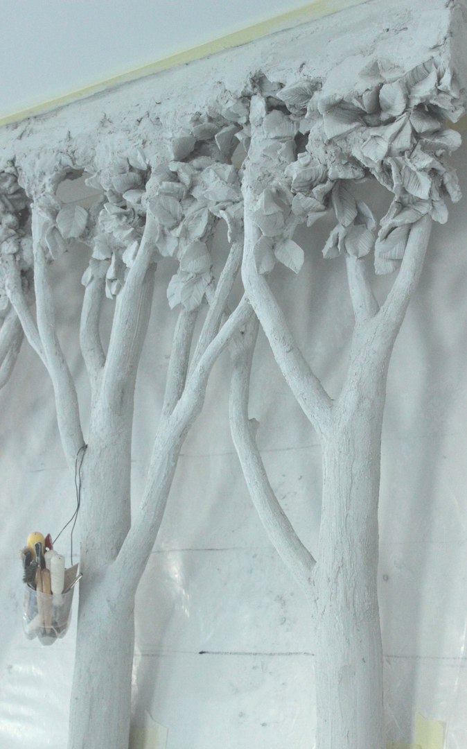

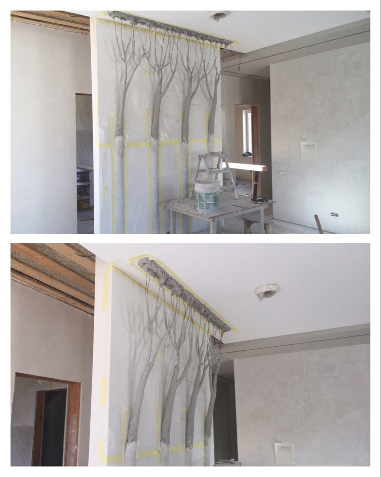

6 Июл'16 в 01:03 #164509Работы по барельефу в зале продолжаются.
6 Июл'16 в 01:04 #164510На кухне тоже будут деревья, только из декоративной штукатурки
6 Июл'16 в 01:15 #164511Sdmmi wrote:На кухне тоже будут деревья, только из декоративной штукатурки
Красиво. Это статья расходов наверняка тоже не дешевая.
6 Июл'16 в 02:20 #164512Буратино wrote:Sdmmi wrote:На кухне тоже будут деревья, только из декоративной штукатурки
Барельеф 30-50 тр в зависимости от сложности.
Сама декоративная штукатурка 3000 р/м2 с работой, за деревья наверное возьмут какую-то доплату.

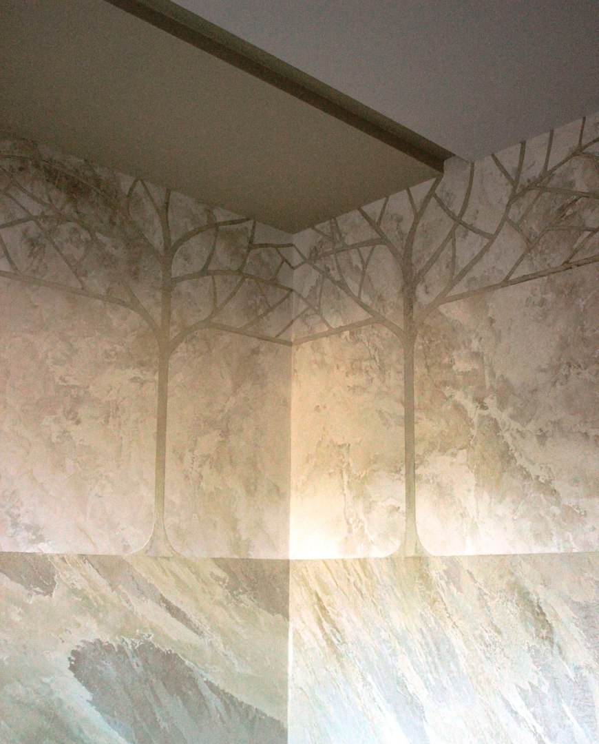

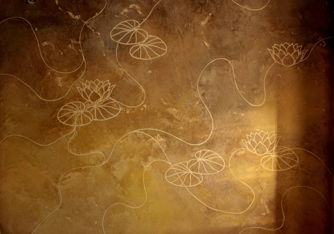

15 Июл'16 в 00:48 #164513Прогулка по нашему дому.
Еще не все закончено, но уже многое подходит к завершению.
15 Июл'16 в 00:50 #164514Картина в холле второго этажа закончена (Тачто софт + Караваджо) Spiver
15 Июл'16 в 02:26 #164515Очень красиво — спасибо за фото )
