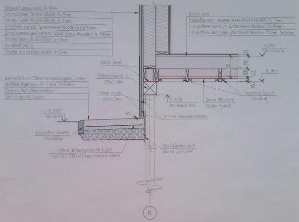

Определился с разрезом стены, сейчас дам описание слоев, позже скину чертеж, когда начертят проектировщики, пишу снаружи внутрь:
1. Штукатурный состав (паропроницаемый) по минплите «Техно»
2. Гринборд GB600 25*600*3000, в два слоя, итого 50м
3. Деревянный каркас 190, утепленный задуваемой целлюлозной изоляцией WOODEX
4. Гринборд GB3 12*600*3000
5. Пароизоляция — думал делать ее или нет, но решил делать, тк в доме будет система воздушного отопления с вентиляцией и такое свойство стены как «дышать» мне не потребуется, тем более оно не способно заменить саму вентиляцию.
6. Профиль металлический для ГКЛ — в этом пространстве будет расположена электропроводка
7. Гринборд, либо ГКЛ 12мм, в некоторых комнатах имитация бруса из дереваМногие задавали вопросы по пароизоляции и «дышащим» свойствам стены -ниже несколько обоснований почему лучше с пароизоляцией, нежели без нее, даже при применении целлюлозных утеплителей (лично мое мнение основанное на нормативной документации и опыта в строительстве и в обследовании зданий и сооружений).

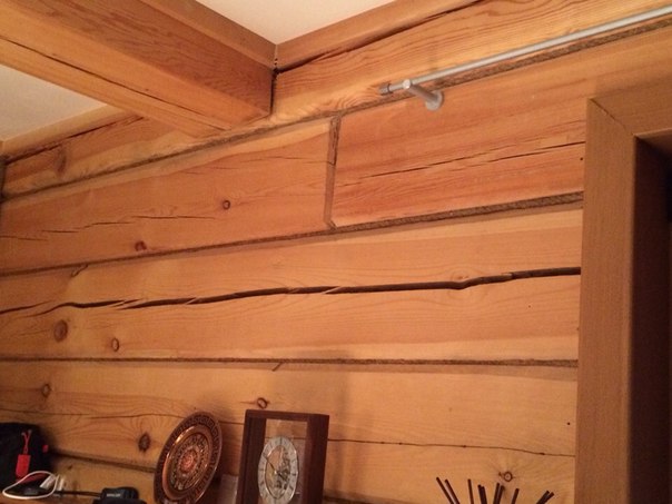

Дом брусовой, построенный 6 лет назад, толщина бруса 250мм.
Через 5 лет после заселения хозяин вызвал организацию, пожаловался на то, что брус весь сильно растрескался и в доме холодно и они совместно приняли решение все швы дополнительно проконопатить, поверх этих швов применить герметик для дерева и все растрескивания бруса тоже замазать тем самым популярным герметиком.
После чего он опять его вызывает и говорит, что в доме стало как-то влажновато и некомфортно.
Причина в том, что раньше в доме «гулял ветер», то-есть вентиляция была естественной, не через какие то уникальные дышащие свойства стены, а именно через щели и трещины. После законопачивании и замазке всех этих доступов воздуха и непроветривании помещений перед сном, тк он этого никогда не делал — в помещениях повысилась влажность.
Решение: я порекомендовал сделать самый незатратный приток во всех комнатах (альпийские форточки) и вытяжку на недорогой гофре и моторчиках (кухня, тех помещение, санузлы)- и проблема решилась моментально и за три копейки.

23 Июн'16 в 03:00 #164266Предварительно запроектированный основной узел сопряжения фундамента, перекрытия и стены для моего дома, только сам каркас не стал в дальнейшем делать двойным, но теплосбережение ограждающих конструкций всего дома, по расчетам, очень существенное, примерно в 3-4 раза превышающее нормативные значения для нашего региона, поэтому эту систему можно назвать «пассивный дом» на который нужно будет тратить минимум энергии на отопление в зимний период и кондиционирование в летний.
При строительстве дома применены самые современные экологичные материалы, безопасные для здоровья, не содержащие фенолы, формальдегиды и стиролы:
— Фундамент на винтовых сваях завода «Основа», www.osnova24.ru;
— Основной несущий каркас дома — деревянный от компании «Каркас-Сибирь», http://www.karkas24.ru
— Утеплитель на основе целлюлозы «WOODEX» для утепления деревянных конструкций, www.woodex24.ru
— Листовые материалы на основе дерева и цемента — фибролитовые плиты «GreenBoard», http://www.greenboard.su/
— Наружная отделка штукатурный фасад по листовому материалу, внутренняя отделка шпатлевание стен и покраска экологичными красками.
Разрез стены пока приблизительный, так как позже видоизменен и доработан.

23 Июн'16 в 03:19 #164269sultan wrote:killergot wrote:обвязка свай брусом? Рашен каркашен?
Очередной! Причем если еще и панели будут использоватся те что на фото то определенной свой велосипед, рашен каркашенский. Так же смущает обвязка свай по периметру уголками для чего? Для подшивки панелей? Или это заместо распорок и укосин, которые должны врезатся между свай по осям свай, а не по косательной труб
Не пойму: а что Вы хотите увидеть нового в деревянном каркасе? И что не так в панелях? Вас смущает что мы родились, живем и работаем в России???
Доска сухая строганая калиброванная камерной сушки — все в соответствие со строительными нормами и правилами.
СП 31-105-2002
ПРОЕКТИРОВАНИЕ И СТРОИТЕЛЬСТВО ЭНЕРГОЭФФЕКТИВНЫХ ОДНОКВАРТИРНЫХ ЖИЛЫХ ДОМОВ С ДЕРЕВЯННЫМ КАРКАСОМ
Не уголок, а в данном случае профильная труба — обвязка из металлических уголков и пофильных труб придает жесткость любому металлическому каркасу как диагонально приваренная, так и параллельно земле.
Зачем враспор ее ставить между сваями? Где это сказано или написано? Скиньте нормативный документ.
Сварные швы вполне выдерживают с достаточным запасом прочности усилия на срез или отрыв. Враспор не нужно, тк ни один уголок на сжатие не работает, а только на растяжение.
ПРОСЬБА ко всем участникам форума — давайте аргументировать свои ответы, вопросы и предъявы, дабы не разводить флуд.
Считаешь что есь косяк — обоснуй)))
Тогда будет все структурированно и аргументированно.
