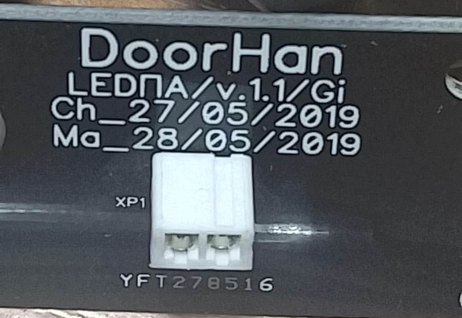

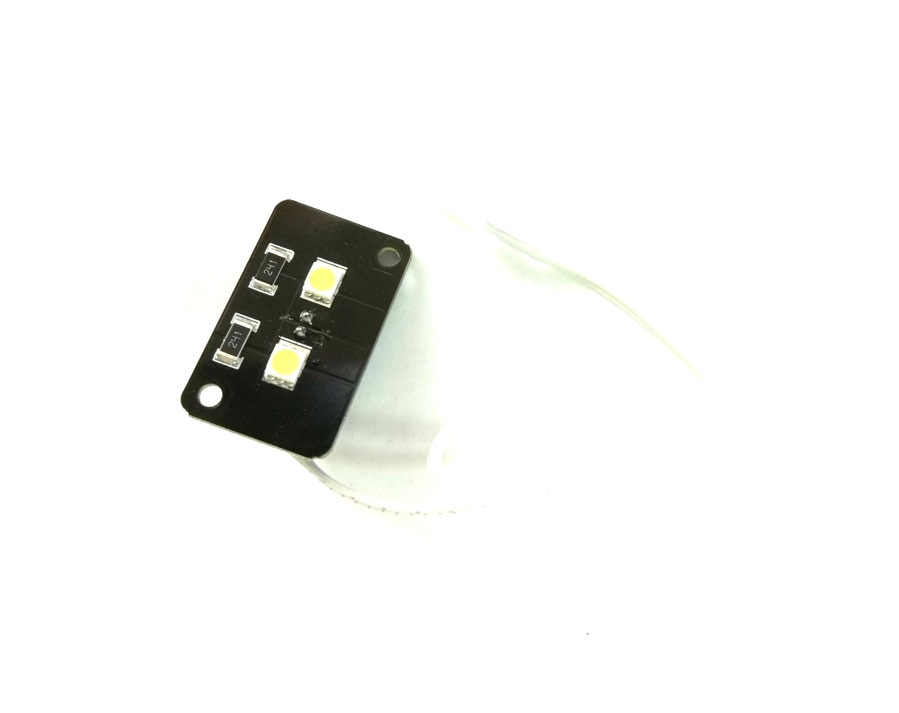

    перестала гореть встроенная лампа в потолочном приводе открывания секционных ворот
    поддержка написала: «в таком приводе лампа представляет из себя плату с напаянными на неё светодиодами. Для замены потребуется снять корпус привода. Светодиодная лампа арт.: PCB_LEDПА/Black/V.1.1 Ремонт и обслуживание приводов должен производить квалифицированный специалист. Рекомендую обратится в сервисный центр»
    лампочку нашел на Озоне, пока не заказывал
    кто сам менял — сильно сложно ?
    не могу в интернете инструкцию найти
    или придется спецов вызывать реально?

    50% что дело в контактах или подгоревших деталях. Сними эту плату и прозвони контакты. Ну и подачу питания проверь — это еще 50%. Если проблема с питанием, то замена платки не поможет.
    #617686
    Ilja VlaskinIlja Vlaskin
    Судя по схеме и номиналам — там питание около 12В должно быть

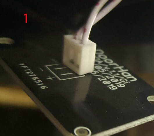

    #617689
    там вроде видно по фото что проводок идет. так что скорее всего платку открутить и старую отцепить .главное все электричество от ворот отключить

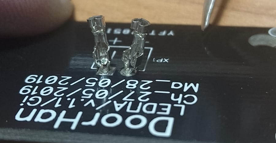

    короче по инструкции надо снимать полностью привод,
    разбирать его и выдергивать разъем лампочки с материнской платы.
    Я пытался малой кровью ее не снимая заменить, там на лампочке тоже разъем есть,
    но как я не пытался его отсоединить аккуратно — не получилось, даже феном грел, в итоге просто провода вырвал из него,
    он оказался припаян намертво.
    самое интересное — когда я разъем феном нагрел диоды начали светиться, как остыли — перестали.
    ну ладно, новая лампочка с Озона едет, поставлю ее на православной скрутке да и все.
    главное что привод снимать/разбирать не пришлось
    не факт что на материнской плате разъем так-же не припаян был!
