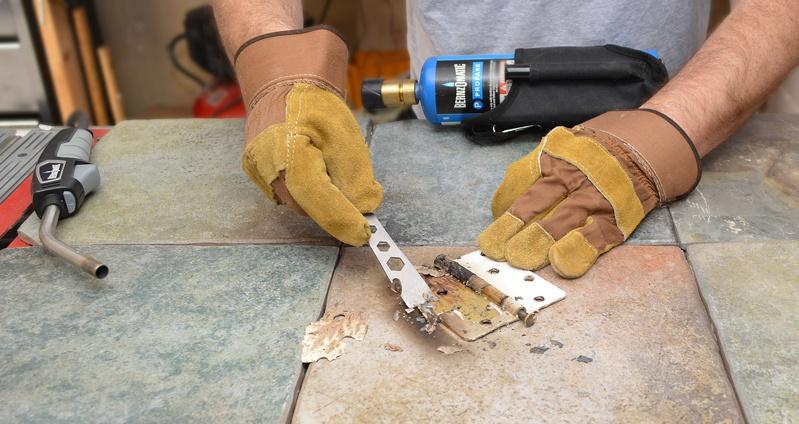

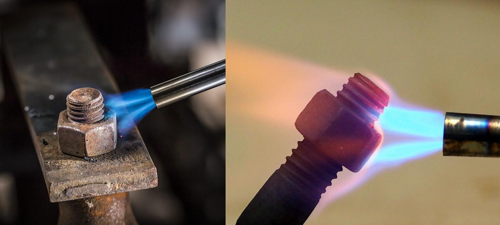

    1. Открутить ржавые болты и гайки не всегда получается с первого раза, иногда не помогает воздействие ударного инструмента, проникающего масла для откручивания болтов, не говоря уже о простых гаечных ключах.
    Газовая горелка поможет прогреть прикипевший крепеж прежде чем его откручивать.
    Нагревать нужно до тех пор, пока крепежный элемент не станет ярко-красного цвета, тогда высокая температура расширит металл и размягчит ржавчину. Затем крепеж нужно охладить при помощи смазочного машинного масла. После такого прогрева, открутить гайку или болт станет гораздо легче.

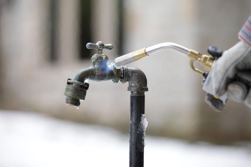

    2. Прогреть замерзшую сантехнику или замки чтобы они поддались ключу. Главное, дать металлу остыть после обработки огнем.

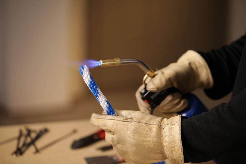

    3. Обработать концы нейлоновой верёвки. Все, кто так или иначе используют нейлоновые веревки или шнуры сталкиваются с ситуацией когда распускаются волокна на необработанных концах.
    Справиться с этой проблемой с помощью горелки можно двумя способами: оплавить конец уже отрезанной веревки или нагреть горелкой режущий инструмент и сделать рез, в этом случае, волокна на конце веревки аккуратно оплавятся.

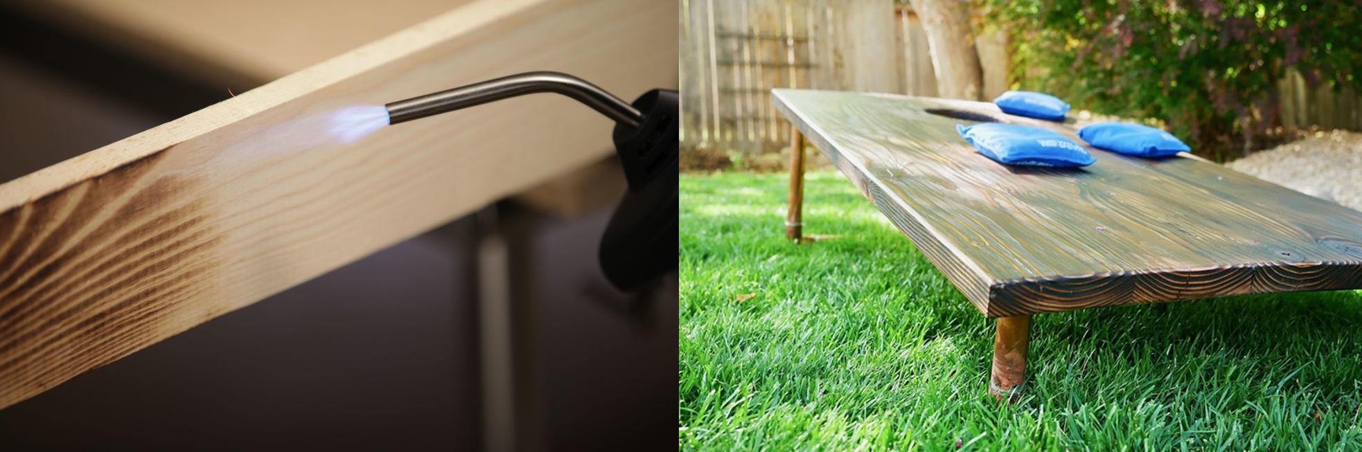

    4. Декорировать предметы из дерева. Состарить дерево и придать деревянному объекту винтажный вид можно с помощью обжига. Такой способ обработки дерева популярен из-за простоты — нужно предварительно удалить мягкие волокна металлической щеткой, затем обработать горелкой. Главное в этом процессе — не сжечь поверхность.

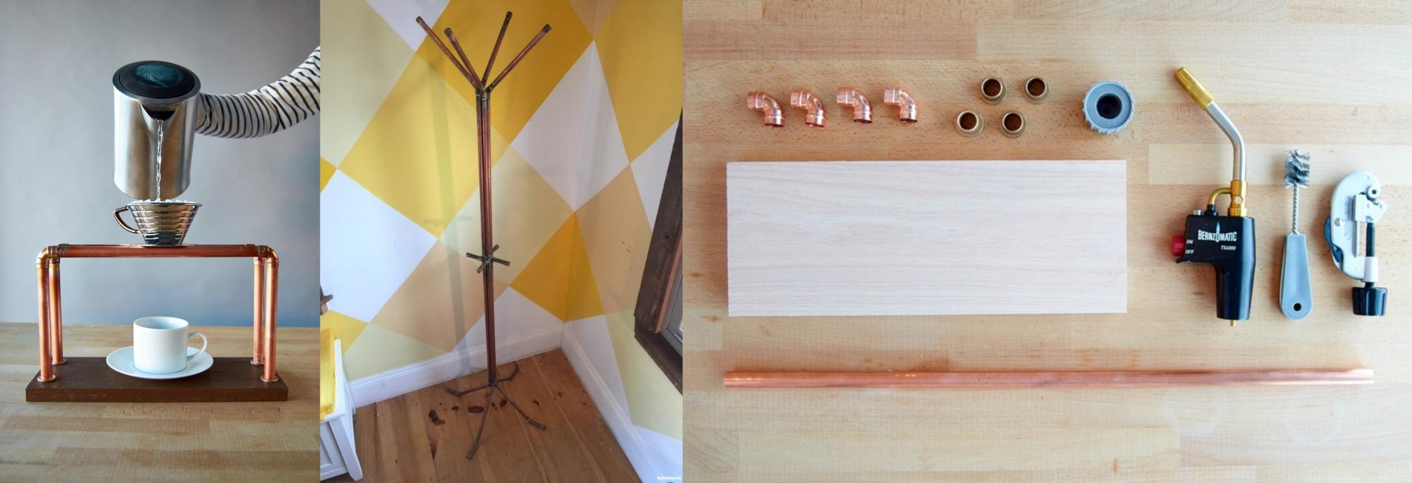

    5. Создавать различные конструкции для дома или дачи можно используя газовую горелку и медные трубки.

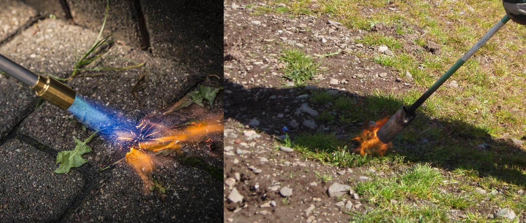

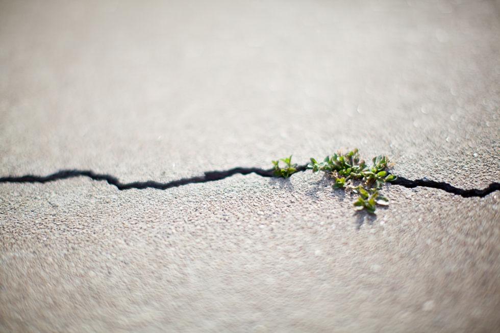

    6. Избавиться от сорных растений. С помощью горелки можно уничтожать сорняки на участке. Такой способ борьбы с ними будет даже эффективнее химической обработки.
    Удалять горелкой можно лишь живые растений, жечь сухую траву опасно.
    7. Починить дорожки во дворе. После того как сожгли сорняки, заделаем трещины на дорожках у дома или гаража. Специальный герметик для дорожного ремонта наносится на поврежденные участки, предварительно очищенные от грязи, и аккуратно разогревается газовой горелкой.

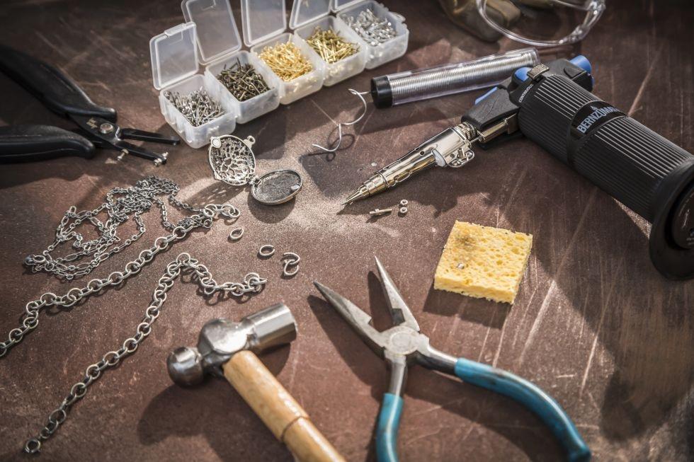

    9. Починить ювелирные изделия. Если срочно потребовалось спаять развалившиеся звенья браслета или цепочки, пригодится горелка. Конечно, тем кто впервые взялся за это дело, не удастся добиться точности и аккуратности; ювелиры в своей работе используют специальные горелки.
