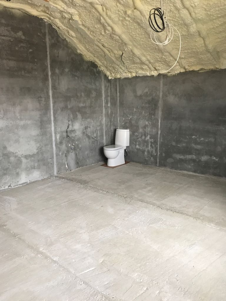

    Надеюсь скоро обрастет и перегородками и плиткой и мебелью.
    Трон!

    Фан в стене?

    Щедрый подарок под санузел. Вот тут гарнитур потребуется ))

    Унитаз стоит пипец как неудачно )))))))))) надо ставить под углом.
