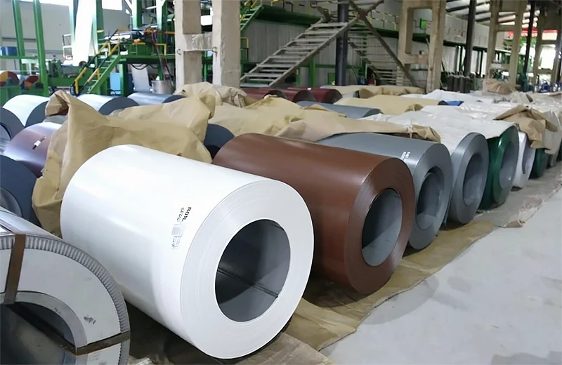

    Чтобы не плодить темы, отпишемся тут, чтобы понимать, если потребность в этом. Если да — вынесем в отдельную тему.
    Имеется всегда в наличии рулонное железо с заводским окрасом: RAL 9003 — белый, RAL 8016 — шоколадный, RAL 7024 — графитово-серый. Цвета на фото ниже, но возможны и другие:
    Рулонное железо позволяет делать изделия больше или меньше стандартов листа 2500 без потери на обрезки металла.
    Станки позволяют гнуть изделия длиной до 3200, что позволяет исключить стыки. Например, нужен вам угол 2700, а листовое — 2500.

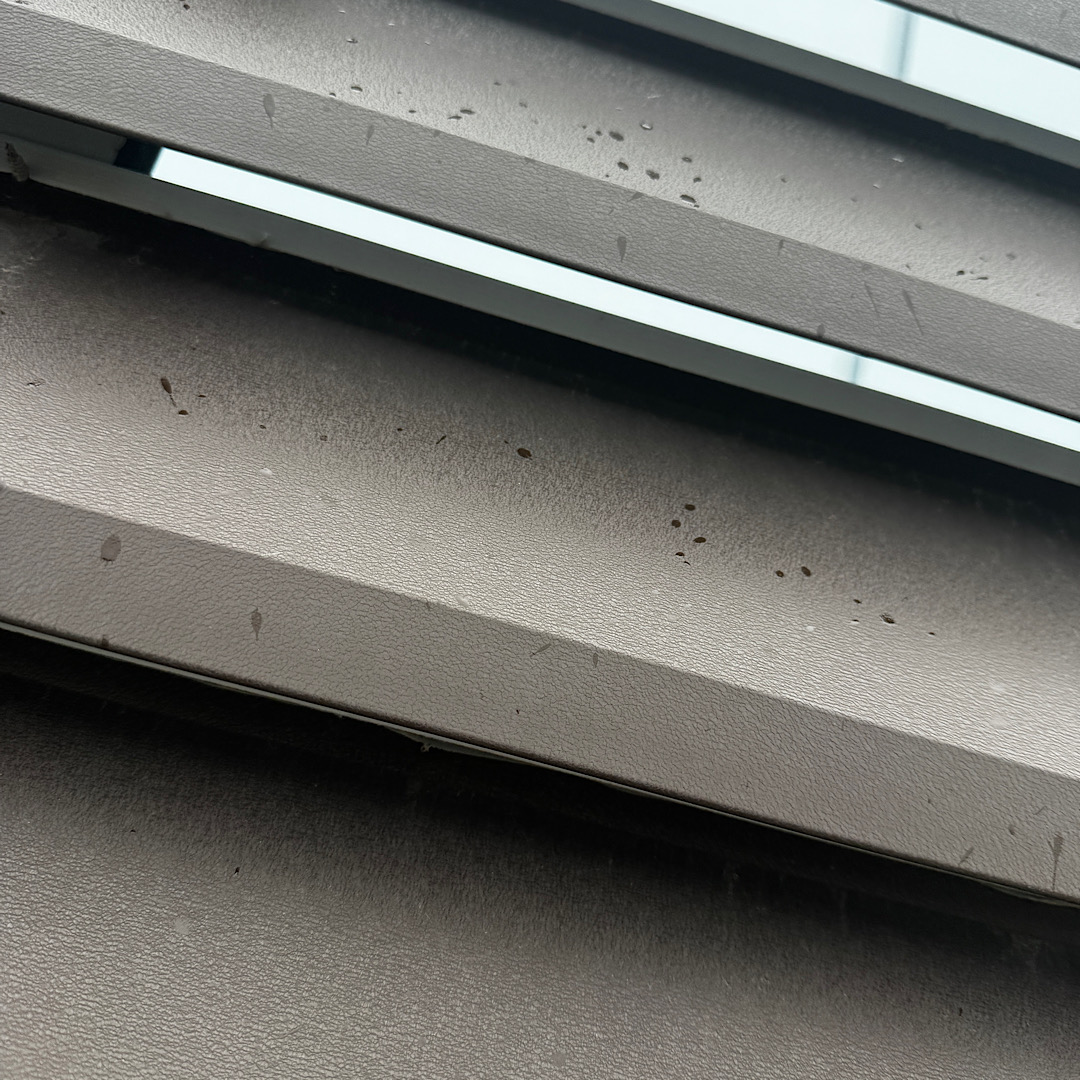

    Также делаем штакетник для заборов — только прямые, не фигурные. Смотрится симпатичнее, чем профиль, и жёстче. Преимущество в том, что любую ламель, если повредили, можно заменить без потери — как в профлисте: выкрутил одну-две — заменил.

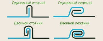

    АватарИлья
    Фальц сможете? Интересует двойной стоячий.
    #621642
    RemSpektrRemSpektr
    Одинарный — легко.
    Двойной попробуем для образца, как сделаю, скину фото сюда.

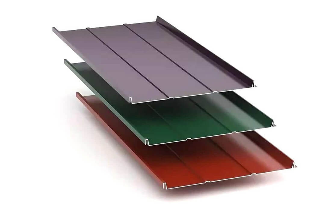

    АватарEugene
    А кровельные «картины» не пробовали делать?
    #621877
    RemSpektrRemSpektr

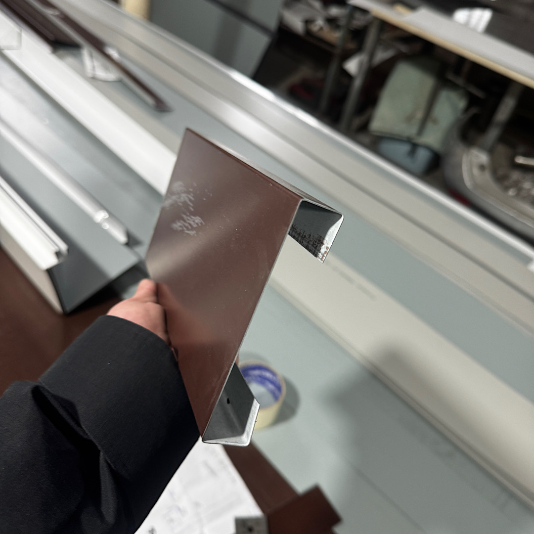

    День добрый . Такое?
    #621879
    RemSpektrRemSpektr
    Если с горизонтальным стыком Фальц , то нет продали сегментный станок.

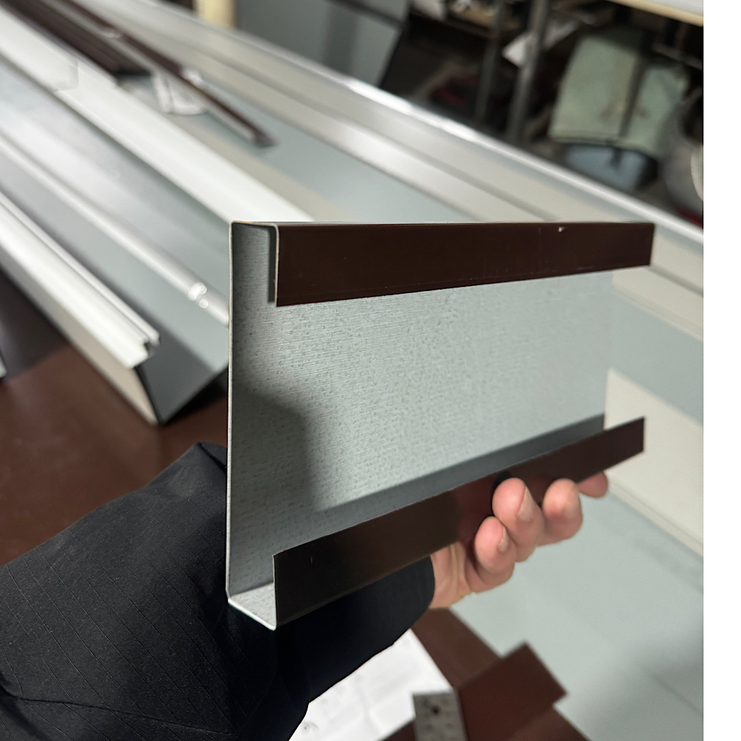

    RemSpektrRemSpektr
    #621889
    RemSpektrRemSpektr
    Больше все что прямое.
    Скидывайте чертежик глянем.

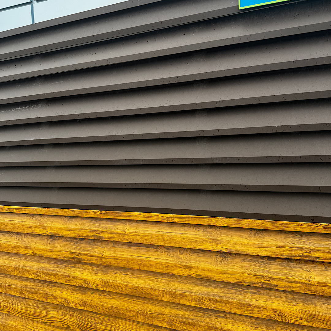

    RemSpektrRemSpektr

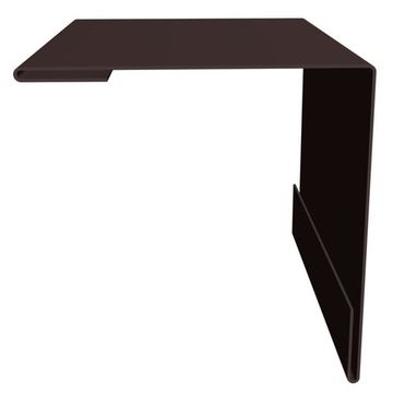

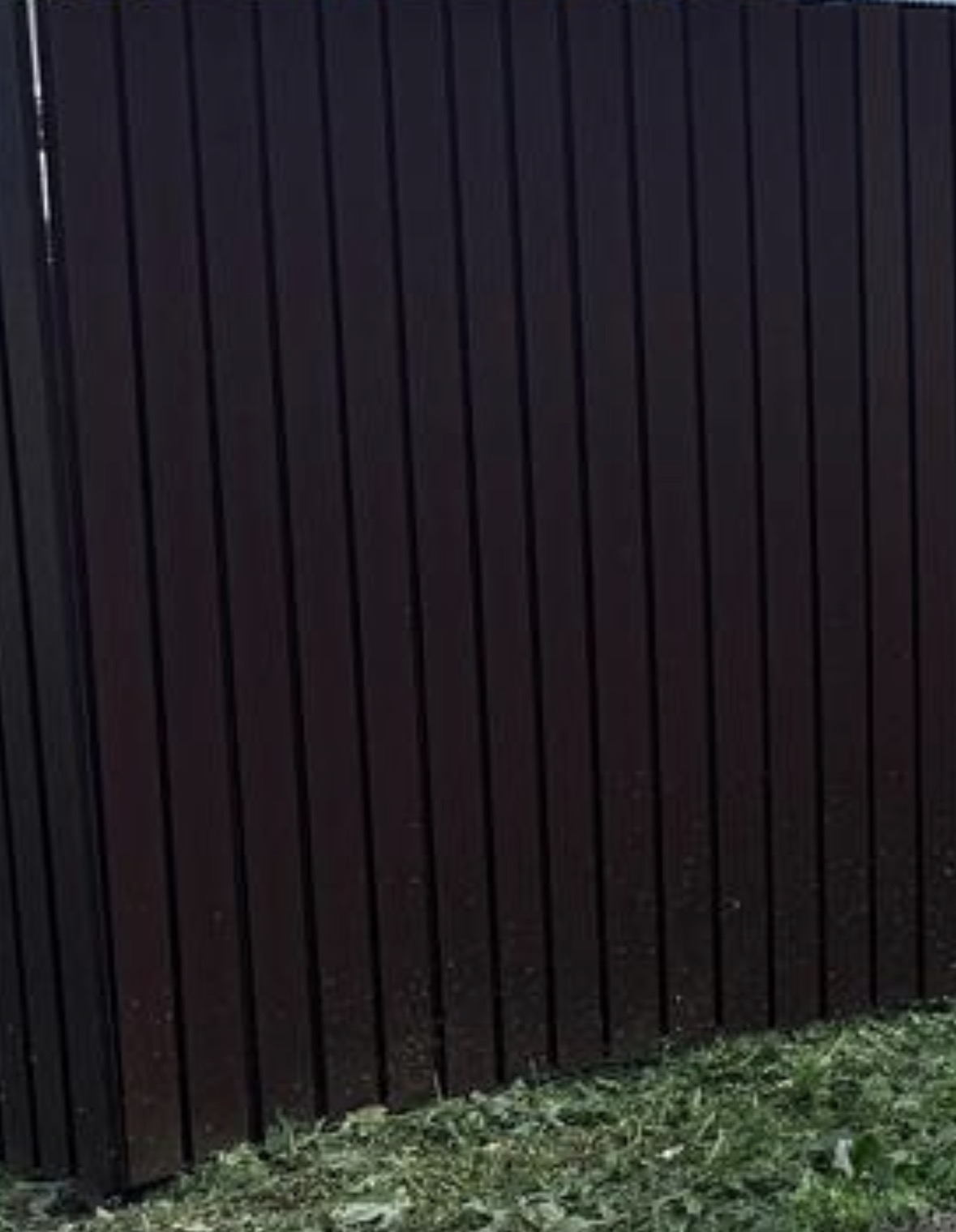

    АватарПеченег
    А что это за изделие — для чего?

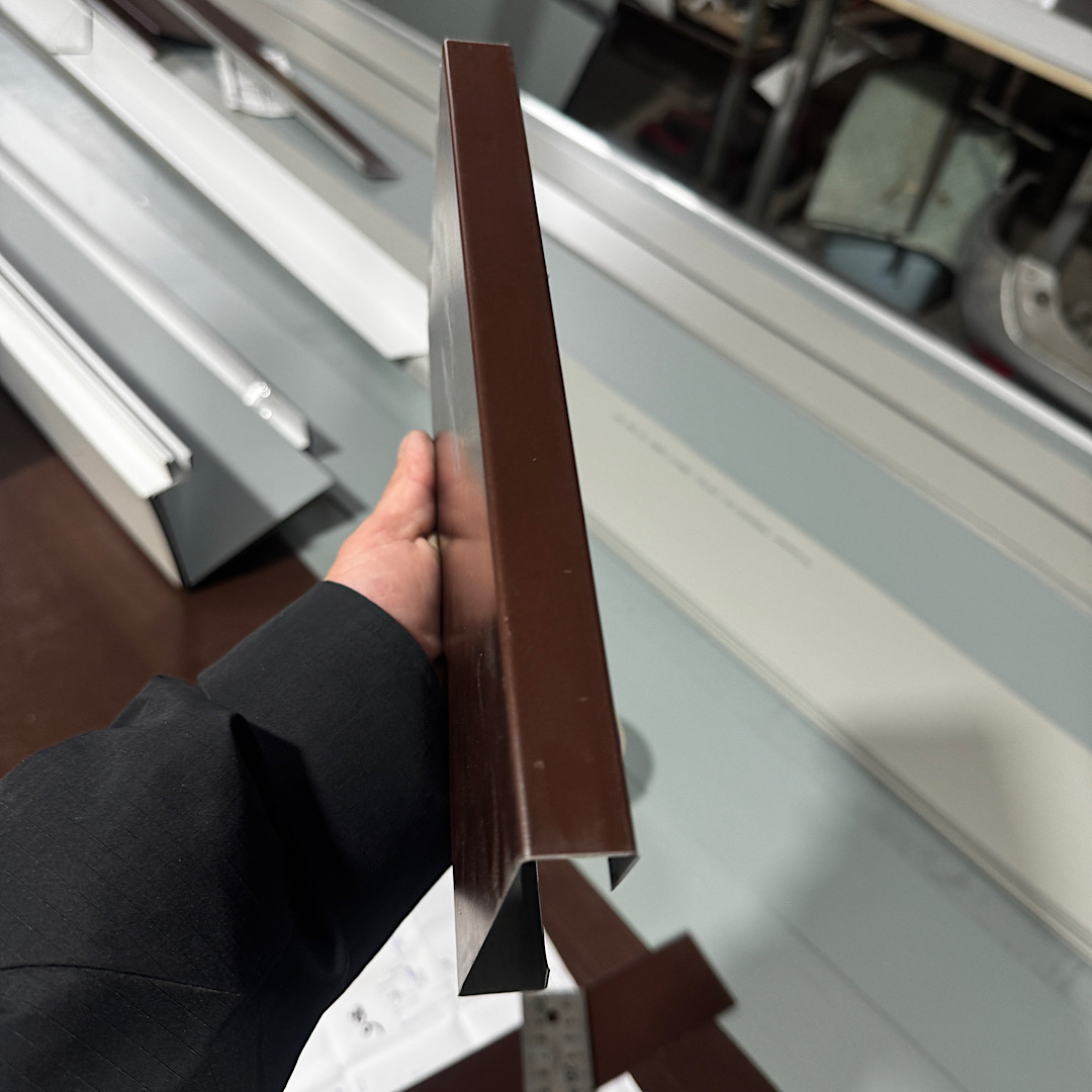

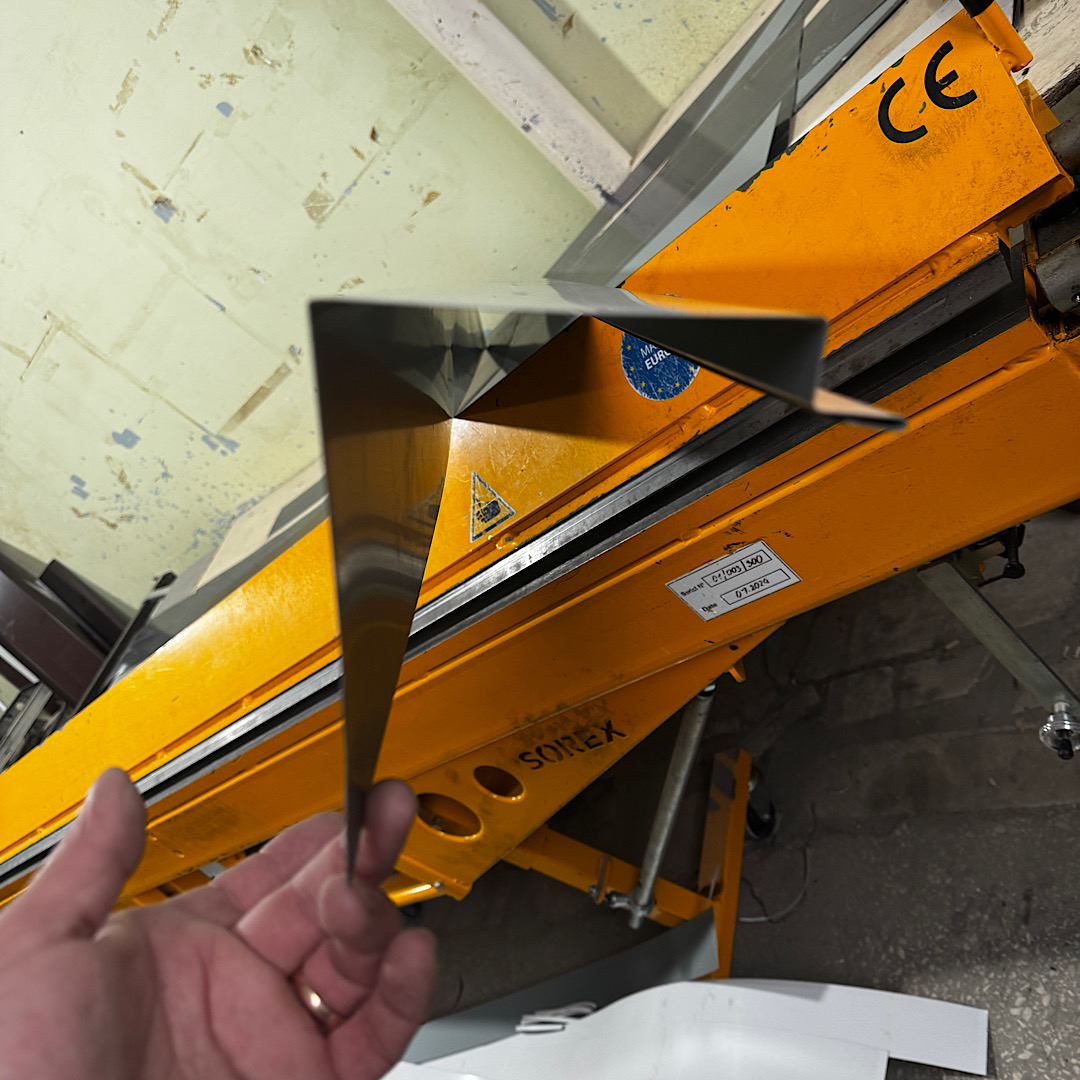

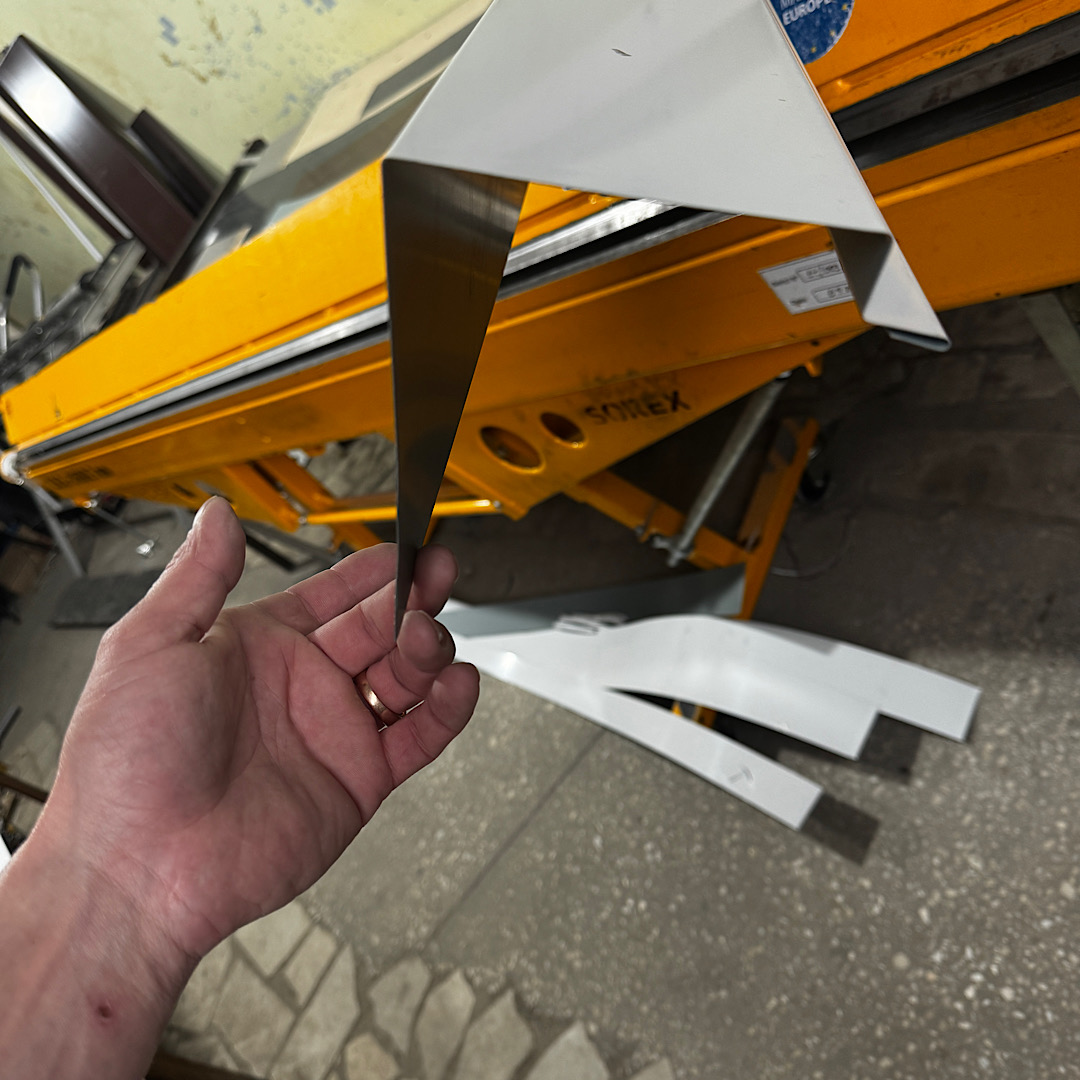

    #622355
    RemSpektrRemSpektr

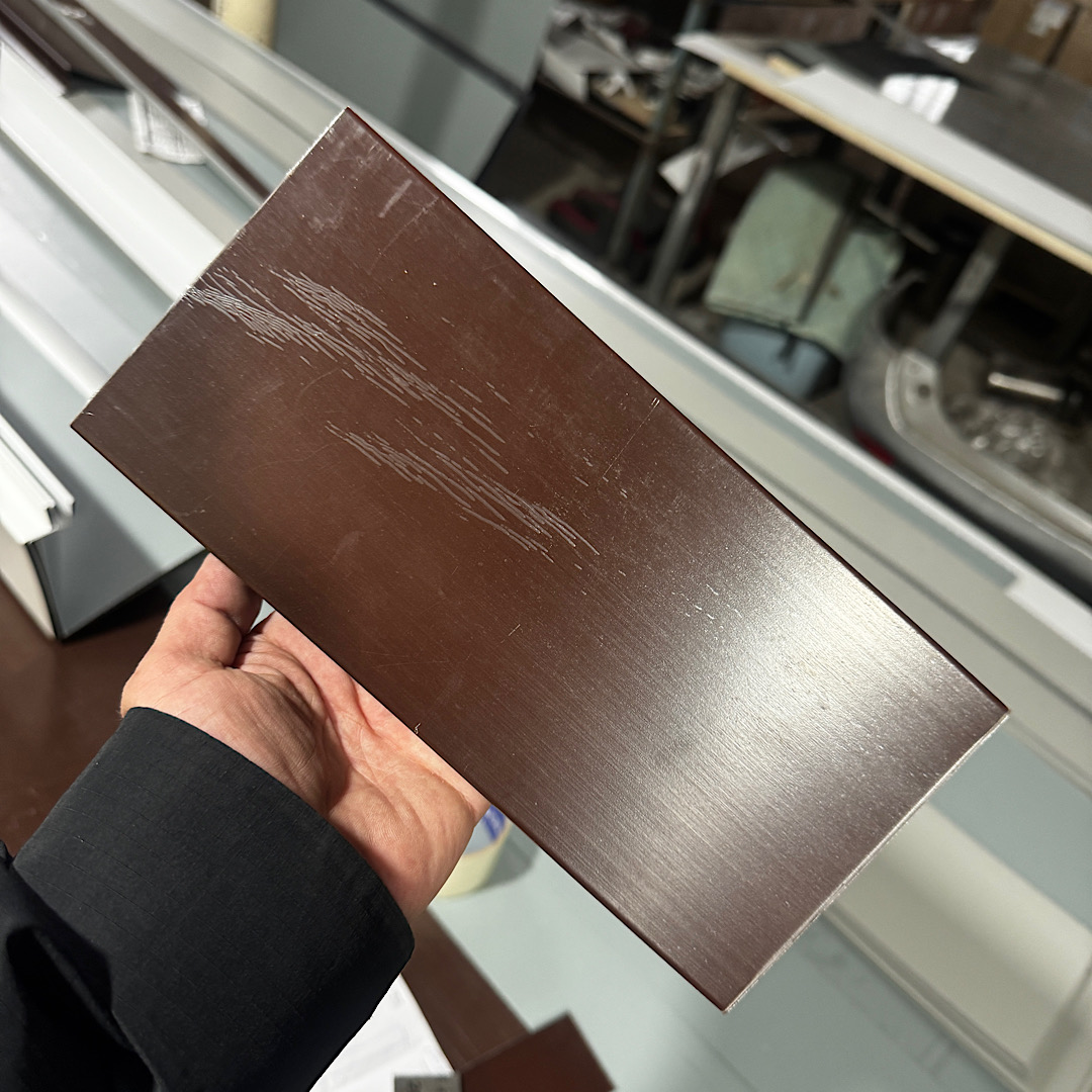

    1. День добрый.
      Белое — это откосы на окна. Можно как лобовая планка, кучу применений можно этому найти.
      Коричневое — это заборная планка.

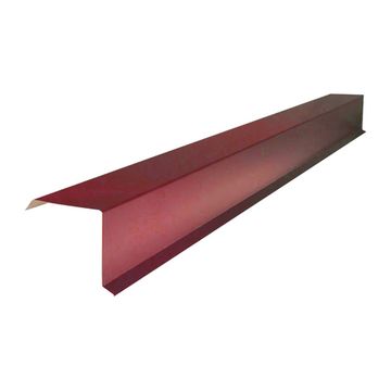

    ДомовенокДомовенок
    Конек для крыши какой максимальной длины можете согнуть?
    #623144
    RemSpektrRemSpektr
    День добрый.
    Цвет какой вам нужен?
    От этого зависит длинна изделия.
    Белый,шоколад,антроцид — эти цвета в наличии 3200 максимальная длина.
    Остальные цвета 2500,стандартный лист железа.
    Возможно есть цвета по наличию на складах 3000м

    АватарИлья
    Одинарный — легко. Двойной попробуем для образца, как сделаю, скину фото сюда.
    Добрый день, так что пробовали сделать двойной фальц?
