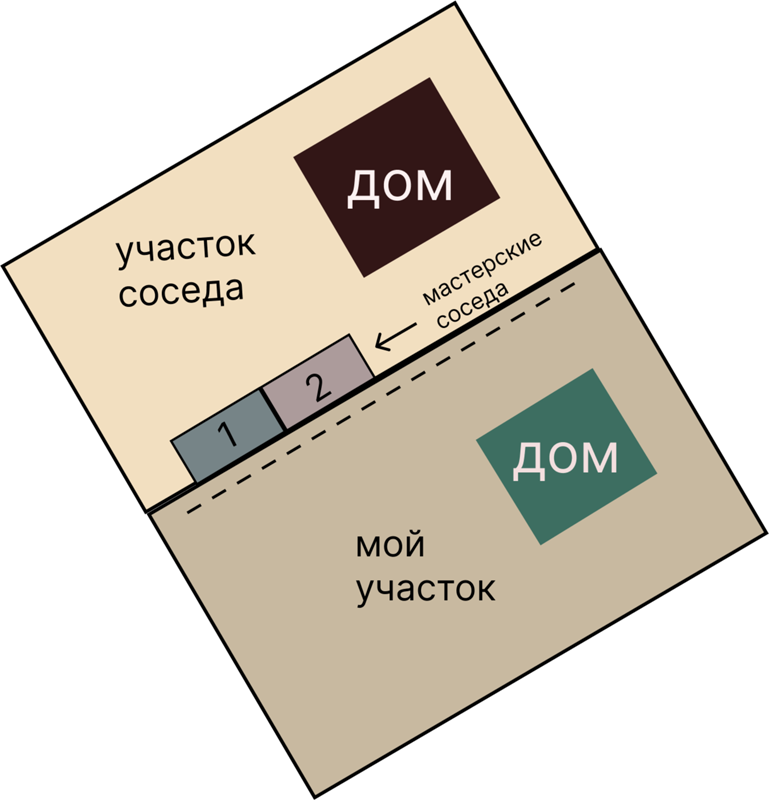

    Подскажите, пожалуйста, кто знает: нужно ли отступать от границы участка при установке столбов для забора? Я хочу сделать забор жалюзи для создания приватности и чтобы он был продуваемым, чтобы не мешал воздуху. Проблема в том, что сосед построил мастерские прямо на границе моего участка, с окнами, выходящими на мой участок. Он не соблюл никаких расстояний — все постройки расположены вплотную к границе.
    Согласно правилам, любые постройки должны отступать минимум на 1 метр от границы соседа. Теперь я планирую поставить забор, но не знаю, где именно нужно вбивать столбы: рядом с его стеной или есть какие-то рекомендации по этому поводу? Нужно ли отступать от границы или можно ставить прямо у нее? Если кто-то знает или сталкивался с подобной ситуацией — подскажите, пожалуйста!
    #599710
    Столбы забора по границе.
    Как только отступите (природа не терпит пустоты), так сразу это пространство займёт Ваш сосед.
    Со строениями по границе дерево решений — принять и простить или снести или иной компромисс, а далее ветви и листья придумайте сами…

    Думаю, будет самым оптимальным договориться с соседом…. отступить от строения 1м и поставить забор, и забрать этот метр дальше за строениями. Все будет справедливо, без обид, только линия сломается…
    #599727
    А потом, лет через 10-20 сосед продаст дом, и новый сосед выставит судебную претензию, т.к. границы не соответствуют кадастровым данным. И суд заставит всё привести в соответствие. Довелось макнуться в это г… Хорошо, хоть третьим лицом. Забор надо сразу ставить строго по кадастровой границе, чтобы в будущем сберечь свои нервы. Строения на территории соседа волновать Вас не должны, это его проблемы, что не отступил от границы на метр. Если стены строений стоят аж ровно по линии границы, можно вдавить столбы максимально близко к ним, и на прожилины навесить сплошной 2-хметровый профлист со своей стороны на всю длину стены, ибо давления ветра там не будет. А справа-слева, как и хотели: жалюзи. Имеете полное право. И пофиг на окошки в его сарайках.
    А что мешает через 10-20 лет предъявить новому хозяину нарушение в правилах застройки и навстречу выставить требование отнести строение на положенное место???
    Или что мешает за 10-20 лет оформить обмен/продажу/куплю участков между соседями с внесением изменений в кадастр?
    #599735
    По поводу центра бетонной ленты забора. Можно спокойно делать по центру. Как правило, ширина ленты не превышает ширину кирпичных столбов из кирпича, облицовывающие металлические столбики. Т.е., в большинстве случаев это максимальная ширина, соответствующая 1,5 кирпичам, или 380мм. По 190мм на сторону. А практически все распространённые геодезические приборы имеют погрешность 200мм. Это обязательно указывается в итоговом геодезическом отчёте, в приложенной спецификации прибора. Поэтому, если дело дойдет до суда, то доказать что смещение границы превышает погрешность измерения будет практически невозможно. Сколько читал судебных решений, всегда судьи принимают этот аргумент в основу вынесения решения.
    #599736
    А что мешает через 10-20 лет предъявить новому хозяину нарушение в правилах застройки и навстречу выставить требование отнести строение на положенное место??? Или что мешает за 10-20 лет оформить обмен/продажу/куплю участков между соседями с внесением изменений в кадастр?
    В том-то и дело, что в это опять нужно будет макаться через 10-20 лет. Проблема, конечно, решается, но зачем откладывать на потом? Можно, конечно, и сейчас вызвать геодезистов, и внести изменения в реестр, но это всё время и деньги. А зачем это автору вопроса? А то, что это сейчас согласится оплачивать сосед, не удосужившийся сделать отступ в 1 метр, вызывает большие сомнения.
