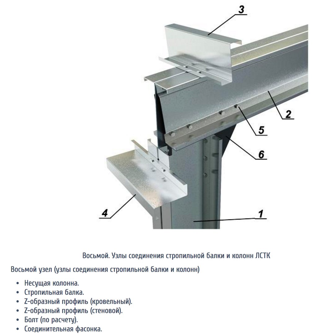

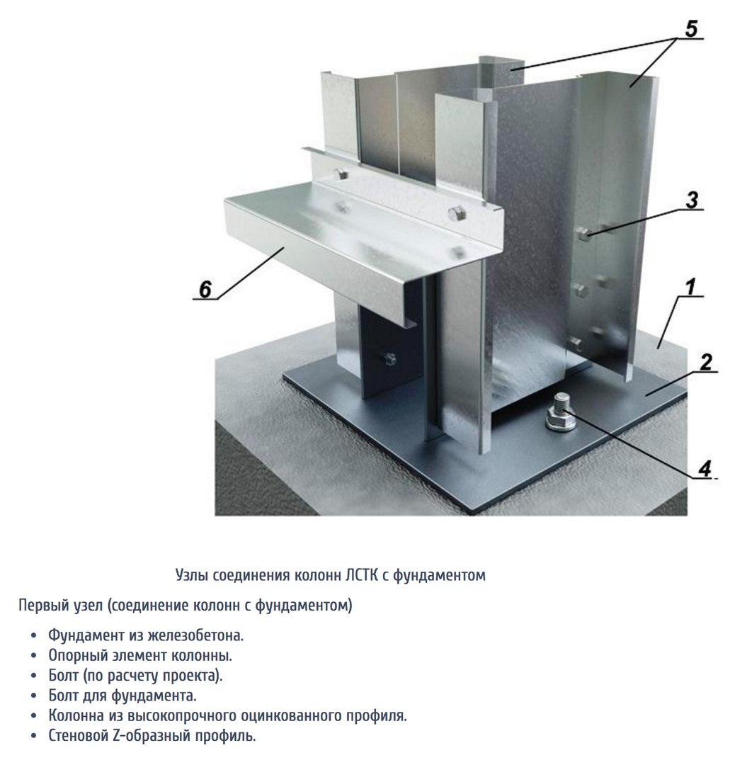

    ПолитехникПолитехник

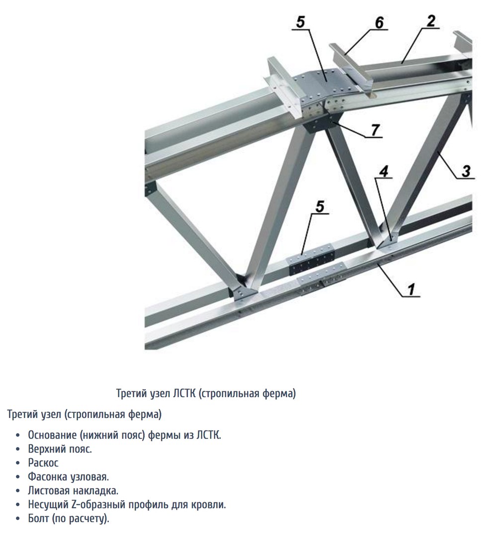

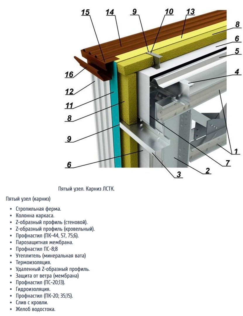

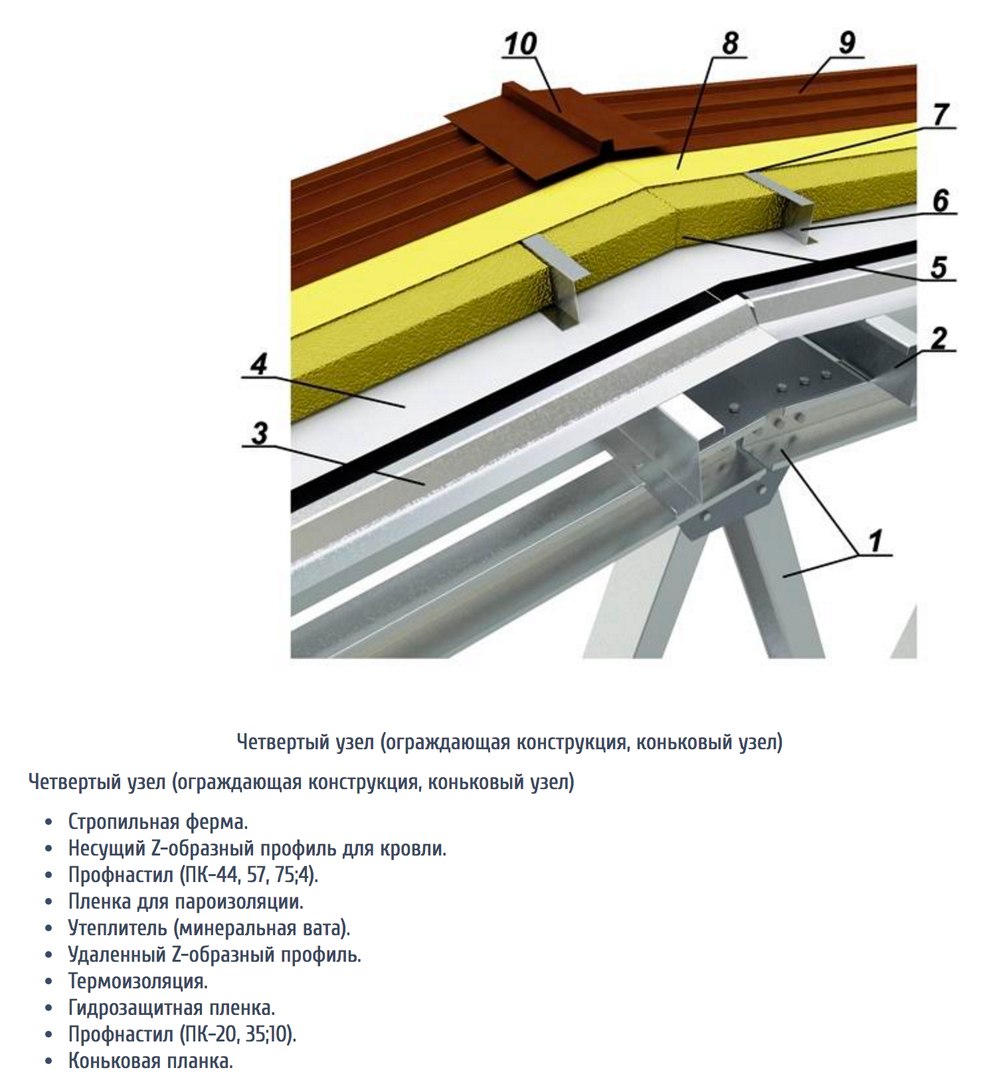

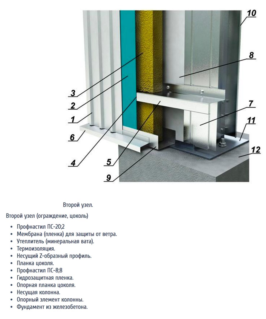

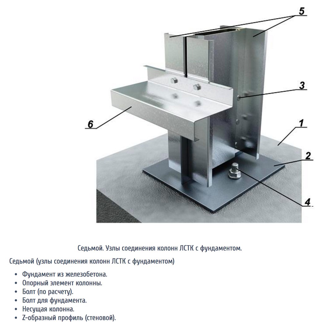

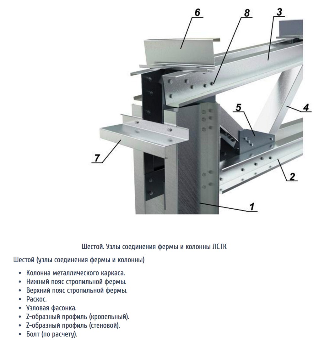

    Интересно, что все ЛСТК сводится к восьми узлам:
    #96794
