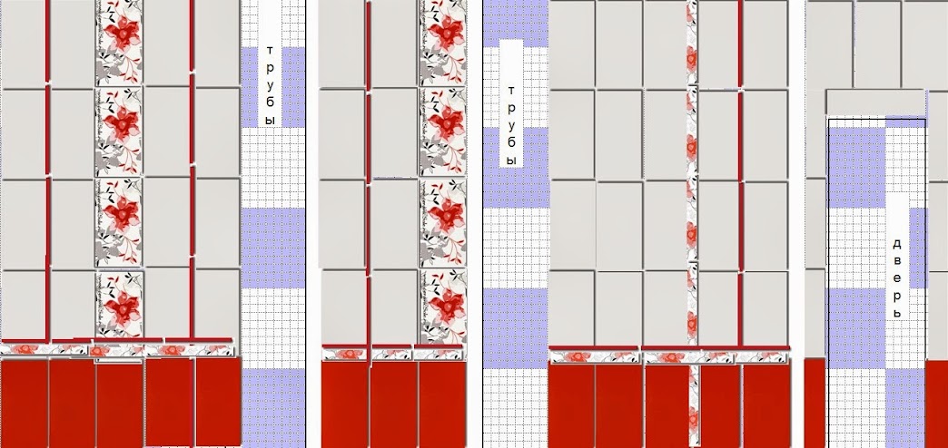

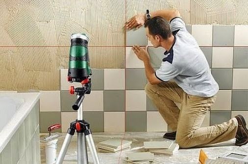

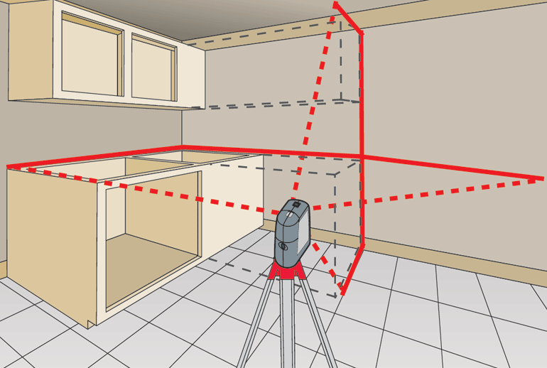

    Она позволяет образно представить макет  облицовки, дает возможность высчитать количество необходимой плитки, бордюров и декоров, к ней стоит подойти ответственно чтобы исключить ошибки по раскладке
    Схематично выглядит как то так
    Чтобы исключить подобные явления в виде узких подрезок учитываются размеры стен и плиток, при необходимости центруем вертикальные швы относительно углов.
    Также сразу учитываем расположение бытовой техники, сантехники, розеток, полотенцесушителей и аксессуаров исходя из их размеров,- если это ванная комната. Это бывает нужно для планировки вертикальных и горизонтальных бордюров, декоров, панно, расположения розеток и т.д.
    В работе с плиткой первая задача- хорошо продумать все детали, это не обои,- через год не перклеить и не перекрасить.
    Недочеты кафель не прощает, с  ошибками придется жить, зачастую не один десяток лет.

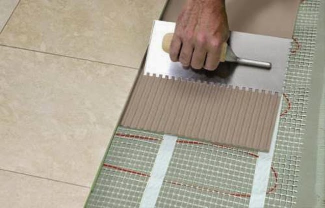

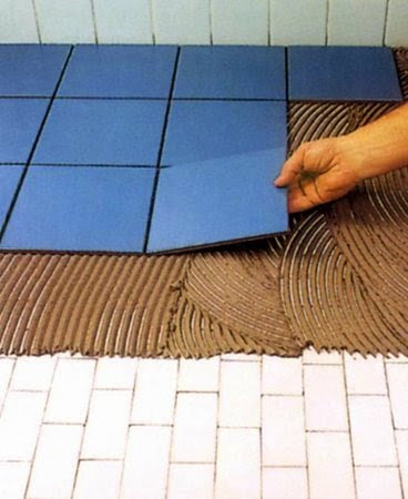

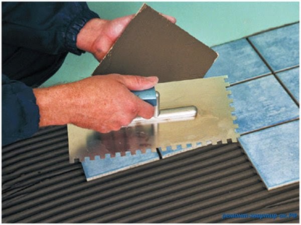

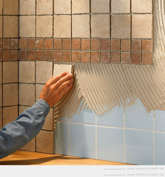

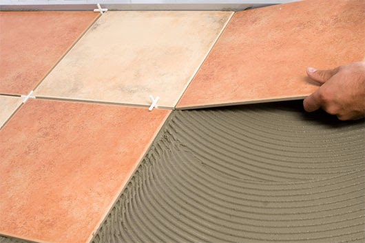

    Техника облицовки. Оптимальный вариант- укладка на тонкий слой клея, так называемый «под гребенку»
    Для этого на участок наносится клей, после прохождения по нему зубчатым шпателем получаются волны. Эта волнистая масса  усаживает нашу плитку и клей равномерно распределяется по внешней стенке. Плитка вдавливается до нужной глубины давлением рук, постукиваниями, ее положение определяется соседствующими выступами уже приклеенных плиток, либо выставляется при помощи уровня- если она начальная в ряду.
    Вобщем то девушка доходчиво иллюстрирует процесс
    С полом то же самое
    Отмечу что гребенку для пола следует выбирать с зубом не менее 10 мм

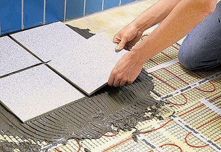

    Если матовый теплый пол- пожно клеить на него плитку нанося раствор с клеевой массой прямо поверх мата
    Здесь важно чтобы клей соответствовал возможности использования с теплыми полами, обычно это указывается на упаковке.
    Также перед укладкой половую плитку желательно промазывать по наружке.
    Это даст еще большую сцепку

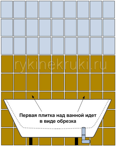

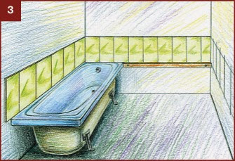

    Еще один аспект по ванной. Откуда вести плитку -от ванны или от пола
    Объясню разницу по картинке. Если мы начинаем с ванны, то-смотрим дальнюю стенку- ниже у нас встает еще один ряд и к полу примыкает ряд из подрезки. Соответственно если начинаем с пола, то эта подрезка выскакивает над ванной.
    Я за первый вариант, но здесь всегда учитываются пожелания клиентов, в принципе оба варианта рабочие и здесь еще нужно учитывать планировку, в частности высоту горизонтального бордюра, к примеру, высоту панно и т.д

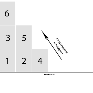

    Порядок кладки.
    Я всегда веду 124356, и считаю что так намного удобнее и надежнее

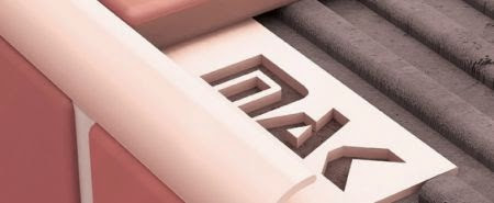

    Как облагородить углы.

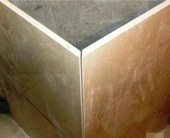

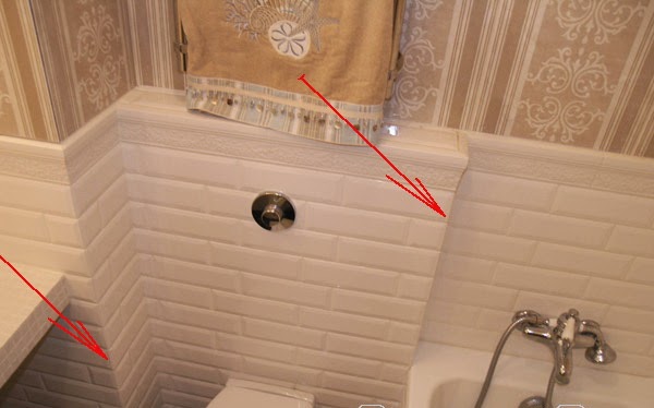

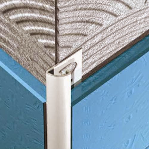

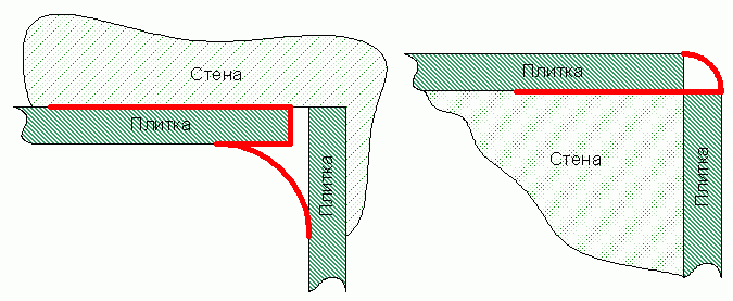

    Два самых распространенных варианта- использование плиточных раскладок и подрезка плитки на наружных углах под 45 градусов.
    Наружные углы- единственное место , где использование раскладок не противоречит даже уроню Элита,   на внутренних углах использование пластика, металла очень не приветствуется .

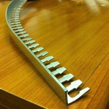

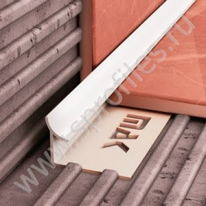

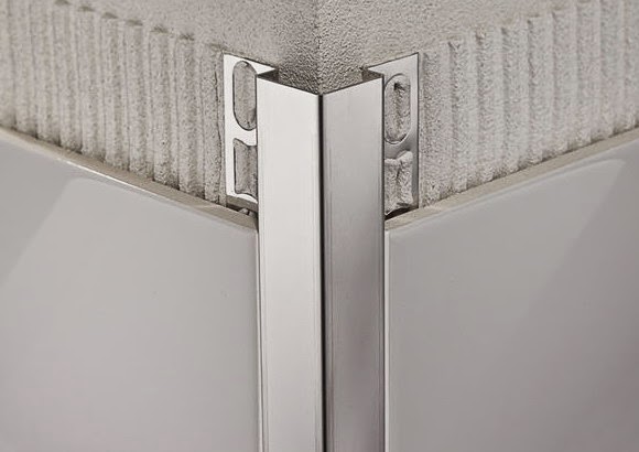

    Раскладки бывают пластиковые,если металл — латунные, чаще алюминиевые с покрытием -хром, золото и т.д
    Наружная выглядит так. Ее цель не только закрыть видимые торцы но и спрятать резаный край плитки в углубление
    На рисунке схематично раскладки в профиле. Справа -раскладка для внутренних углов
    Встречаются такие варианты
    арочный профиль, используется на закруглениях, подиум душевого уголка, например. Справа палитра цветов, обозначающая огромный выбор расцветок

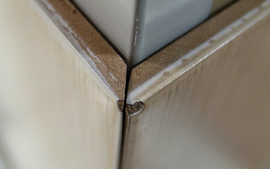

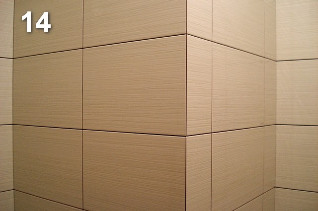

    Вариант с подрезкой. Выглядит примерно так. Для этого исполнения требуется электрический плиткорез с подачей воды на диск, но некоторые уникумы могут затачивать углы болгаркой
    Угол подводится вот так
    Работа очень тонкая, у начинающих -большое количество брака. Глазурь на кафеле хрупкая, сколы на запилах- обычное явление. Здесь совет один- без выдержки и терпения за такую работу лучше не браться. О нюансах и лайфхаках могу рассказать в комментариях

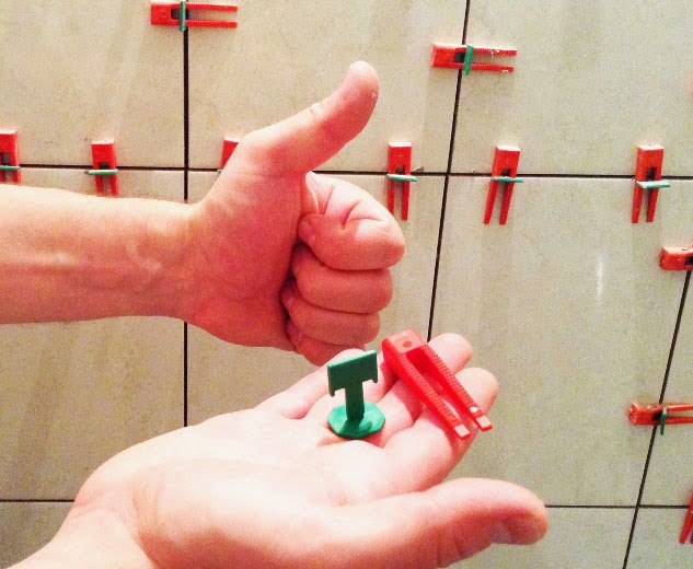

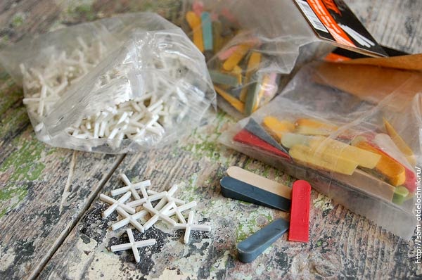

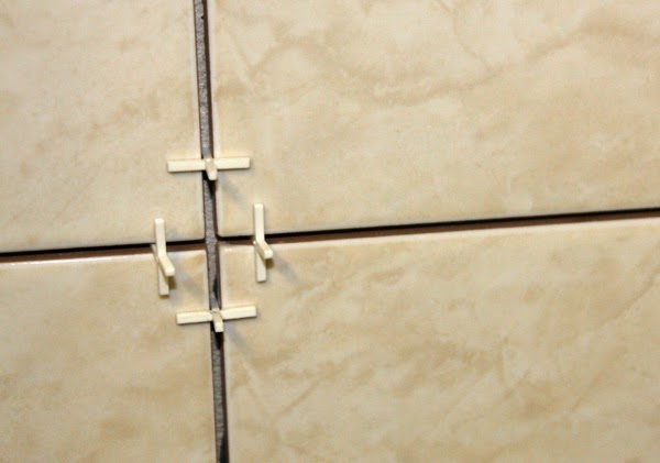

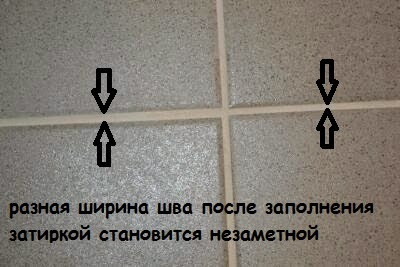

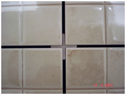

    Как должна выглядеть поверхность облицованная кафелем. Здесь нужно обратить внимание на крестики, они должны быть идеальной формы, не искривленные, не смещенные и их форма максимально близко к кресту. Допускается их расширение или сужение в швах, но не искривленность.
    Как этого добиться. В теории для этого есть пластиковые крестики
    Но ,конечно же крестики используются скорее для фиксации приклеенной плитки, и я не советую закладывать их как на рисунке. Почему? 1.Крестик, образуемый швами в местах стыка 4 плиток -должен быть виден, это позволяет откорректировать его, вставленные же в него пластик зачастую несет иллюзию ровности. Во вторых, не всегда плитка бывает четких размеров, как раз наоборот, и ее приходится выставлять где то расширяя или сужая плиточные швы. В этом случае один четкий крест на следующем выдаст зуб, поэтому здесь уже приходится искать золотую середину за счет швов.
    Пластиковые крестики использовать только так. Если шов расширяется даже на долю миллиметра можно использовать клинья
    Вот здесь уже вырисовывается зуб, если зафиксировать плитку так то шовный крест уже будет искривлен
    Скорее всего это разная калибровка плитки, здесь уже нужно усреднять, можно чуть приподнять левую плитку хотя бы на долю миллиметра- это не сильно скажется на нижнем стыке и  видимый крестик визуально выправится до некритичного уровня.
    Это фишка для чайников, с ней можно реально попасть, особенно если работать с дешевой российской плиткой, которая всегда скачет в размерах

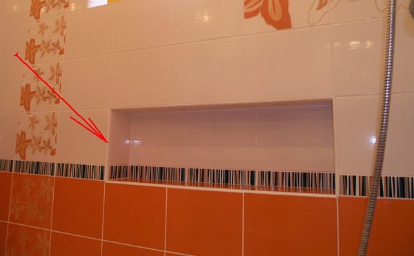

    А вот еще, даже разметились на рисунке)
    Здесь конечно же все заметно, и дело в неправильно подобранной затирке
    Затирка подбирается либо под цвет плитки, либо, что чаще-под цвет каемки, которая у большинства кафеля отличается от основного цвета. Именно эта каемка сглаживает разбежки в швах

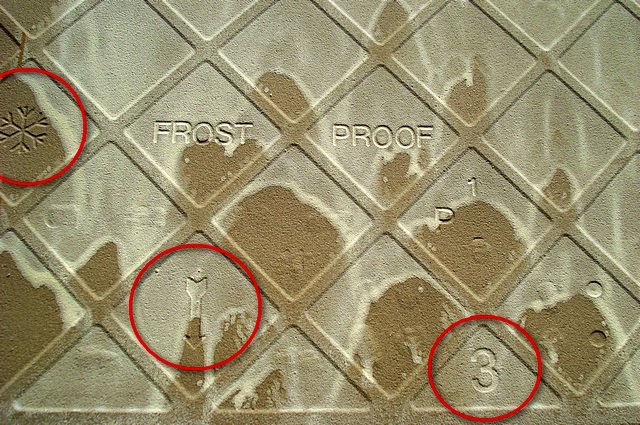

    Обратная сторона плитки
    Белесость-откуда этот белый налет и что с ним делать)
    И что это за цифры?  Вопросы для тех, кто в теме

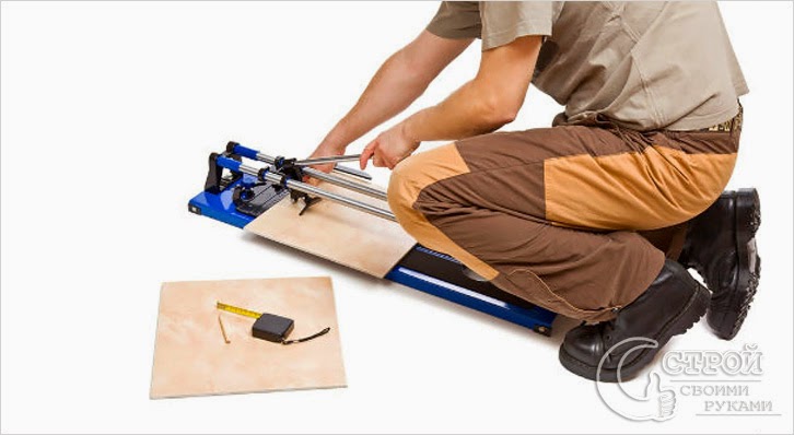

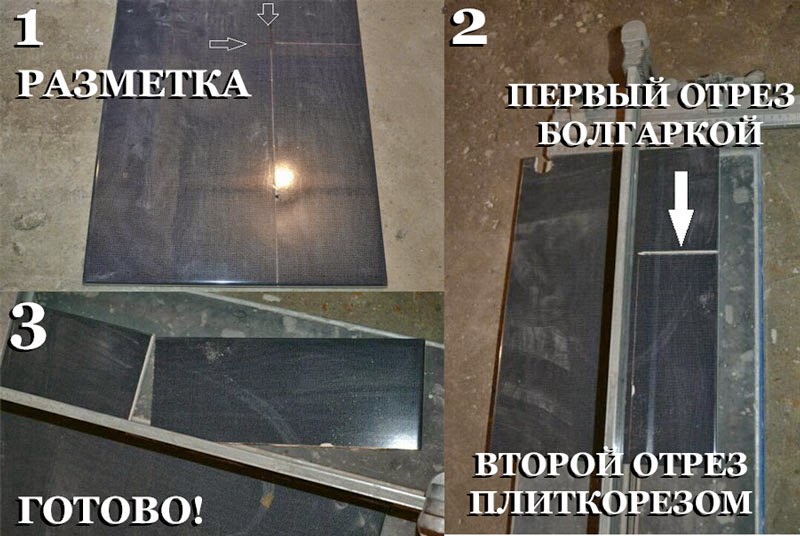

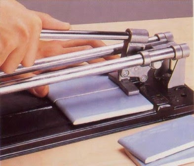

    Как резать плитку ручным плиткорезом
    Как вырезать «неправильные» формы
    Ребята доходчиво нарисовали)

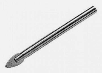

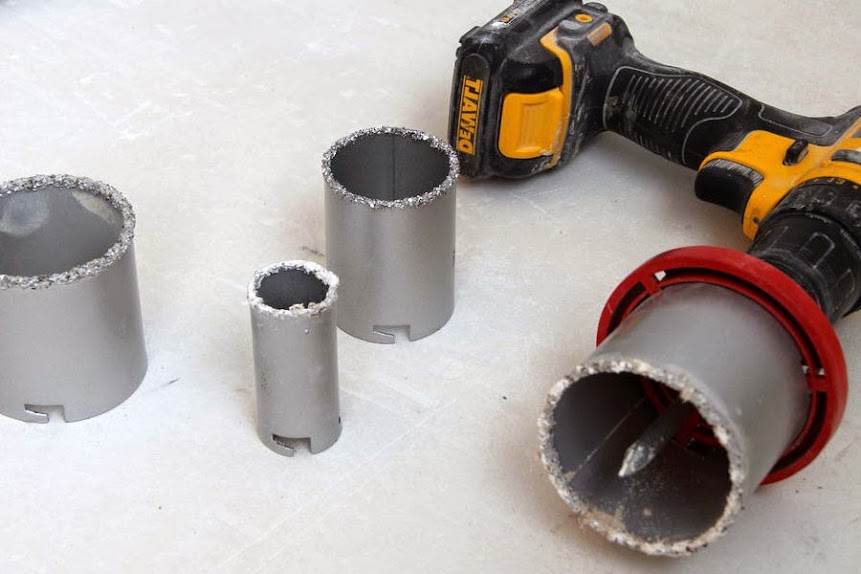

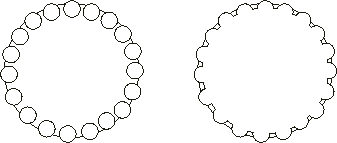

    Отверстия в плитке делаются коронками нескольких видов-основные на иллюстрациях. Экзотику с балеринками и струнами не рассматриваю-кто знает тот поймет)

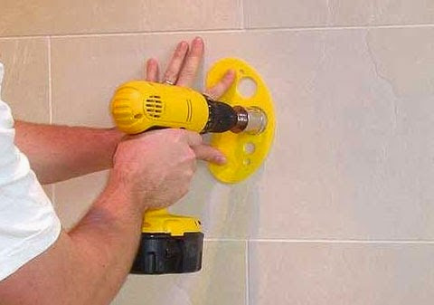

    Если такая коронка по керамике-стеклу то для нее желателен шаблон
    Отверстия делается обычно до поклейки, фото для понимания работы с шаблоном. Электроинструмент- дрель, шуруповерт, перфоратор-в порядке предпочтения
    Если нет никаких коронок а отверстие сделать нужно-закончить работу и улететь на Кипр- можно обойтись сверлом по керамике и шуруповертом. На рисунках все достаточно доходчиво

    Плиткорез ручной — источник брака)) т.к. секретов его применения не знаю. Результат 50/50
    а мне вообще он понравился простотой и отсутствием брака. Для развлекухи 2-х летнего "помошника" мы вместе с ним плитки ломали: я царапал, а потом держал под натягом рычаг, сынуля стучал по нему до победного "быдыщ" при лопании плитки (строго по царапине )
    электрические плиткорезы для дома — это фантастика — из-за пыли.

    у меня вопрос про плитку над теплым полом и зубчатый шпатель:
    рельеф от зубчатого шпателя нужен только для удобства, или есть иной тайный смысл (напряжения меньше при перепаде температур, может быть..)?
    если сплошняком наносить клей без рельефа, то не отвалится-ли плитка на теплом полу в неотапливаемой бане в мойке (по ЖБ перекрытию)?
    #128104
    Я думал для экономии клея и возможности вдавливать плитку для выравнивания.. В сплошной слой как утапливать-то?
    #128105
    АватарDimaTSK
    мажут лепеху на саму плитку посередине, оставляя место по краям. При надавливании лепеха растекается по краям и заполняет пустоту. Из опыта работы с южанами.
