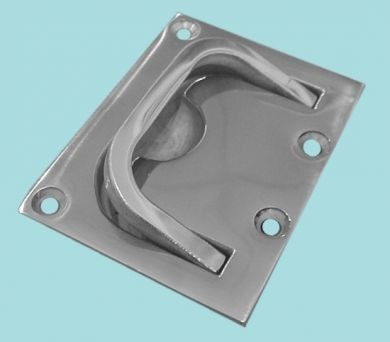

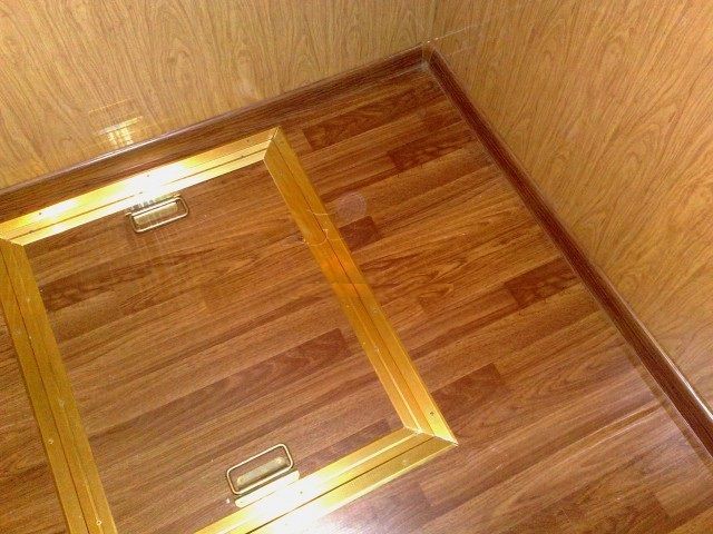

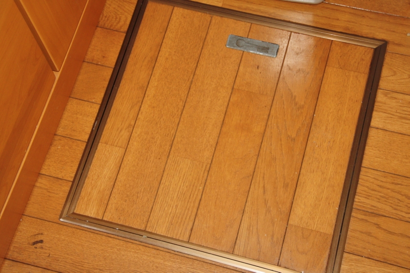

    StubbornStubborn
    Обычный стыковой порожек, продается везде
    также рекомендую
    «Ручка для напольных люков под паркет доску»
    #194256
    Ручка — это да… муж раньше  крепил просто кольцо, семейство все ноги сбило. Сейчас переделала на петелку из мягкого ремешка, стало неземетно.
     А бабушки в доме просто ручка от двери прибита, жесть
    #194257
    АватарBlinOFF
    А где такие ручки продаются?
    #194258
    ЦСКАЦСКА
    На Алике их тонны
    https://ru.aliexpress.com/popular/hatch-handles.html
    #194259
    АватарBlinOFF
    Примногоблагодарен!
