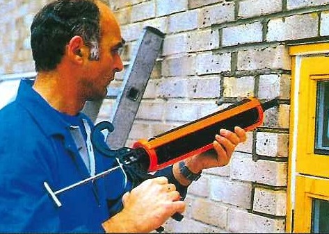

    Сейчас продают специальные пистолеты для расшивки швов.
    Из инструкции — извлеките плунжер, заполните тубу раствором, уберите излишки воздуха, вставьте плунжер обратно и закройте пистолет.
    Подберите насадку под ширину шва или оставьте штатную, если она подходит.
    Начинайте заполнение: поднесите носик к шву и равномерно нажимайте на рукоятку/спусковой механизм, чтобы раствор поступал в шов ровной полосой, без излишков.
    Потом действуйте расшивкой. В принципе намного производительнее чем с кельмой в тазик нырять 🙂
