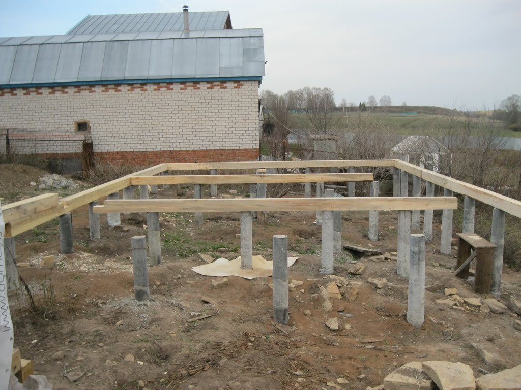

13 Мар'14 в 16:21 #93852Может я не правильно сформулировал…? Вобщем вот о чем я (под каркасный дом)
Я переживаю за то, что если вдруг сваи сиграют (выпрет) в месте сцепки бруса, будет очень не хорошо. А из плахи вроде как цельная балка полцчится…

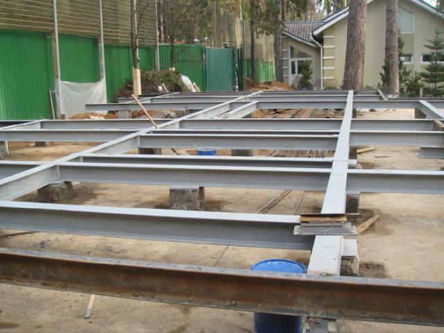

14 Мар'14 в 01:43 #93854Имхо: самое надежное — ригеля сделать металлическими. Забуриться и привариться к сваям.

14 Мар'14 в 02:54 #93856Можно подробнее, каким образом их обвязать? Можно даже фото для наглядности, если есть) Я так понимаю предлагается обвязку делать НЕ брусовую? Думал что брусовой обвязкой все и обойдется.

"сначала сваи объвязать надо""А сваи каркасом однозначно надо обвязывать"14 Мар'14 в 03:13 #93861Я, так понимаю, выше советуют обвязать сваи железом. Швеллером или двутавром. Так обычно винтовые сваи обвязывают. Ну у меня, также как и у Вас возникает дикое желание не обвязывать железом, а сразу обвязать деревянными балками…. Хотелось бы тоже услышать мнение….

— замутить брусовой каркас плашмя (площадку) по оголовкам свай. Сначала без привязки. Это будет проще чем извращаться с нахлобучиванием на сваи. Потом приподнимать каркас на прокладках, которые можно будет потом менять (поддомкрачивая). Слегонца закрепиться на сваях (не знаю как, но попроще). Такой конструктив упростит все дела и даст возможность компенсировать все возможные гуляния и траблы.
Минус: возможны уходы свай по вертикали. Деревянный каркас слабо их отработает (тут только металл). Но думаю: не страшно. В стационарном режиме (ПМЖ) все замрет на века.
Короче: не терячть время и продолжить работу как на фотке с брусом. И работать можно уже сейчас. По мере сезонного устаканивания свай подкладывать прокладки.
