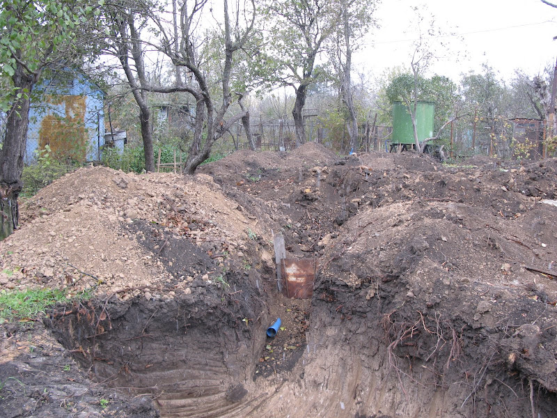

    Яма для канализации была выкопана 3 года назад, когда копались траншеи для подушки фундамента. Тогда это выглядело в меру логично: раз оплачена машино-смена экскаватора, то пусть он и яму выкопает сразу. Однако здесь меня ждала неудача: все мои последующие усилия были направлены на фундамент и на дальнейшую стройку, а яма… казалось, что всегда успеется. В итоге яма постепенно осыпалась, а с началом строительных работ осознанно стала хранилищем стройматериалов.
    Так что теперь все пришлось начинать практически с нуля. Благо, все же канализационные трубы я заложил в землю до фундамента. К слову, трубы использовались пластиковые, но из цветного (голубого) пластика, не серые. Отличие этих труб в том, что они предназначены для прокладки в грунте и для этого имеют более толстые и прочные стенки. Вот на фотографии из далекого 2009 года виднеется цветастая труба, выведенная из контура будущего дома.
    Второй конец трубы был выведен в районе санузла. Сначала я соединил вывод с основной трубой уголком 90 градусов, потом в какой-то момент одумался и заменил его на 2 сочленения по 45 градусов. К слову, переделывать канализационный ввод в дом пришлось еще не раз
    Перед закладкой фундамента я сделал подземные отводы канализации от главного ввода в будущую ванну и кухню. Сделал 50-мм трубой. Потом одумался и поменял на 100-мм Потом осознал всю важность фановой вентиляции и заменил еще один сегмент трубы в санузле В общем, к осени 2012 года разводка канализации по комнатам приняла окончательный вид.
    Бригада узбекских работников тем временем раскопала обратно былую яму. Страшное зрелище предстало перед глазами.
    Яму подчистили и подровняли. Подготовили на ее дне ровную площадку размером 2 на 3 метра и еще один маленький аппендикс 1 на 1 метр.
