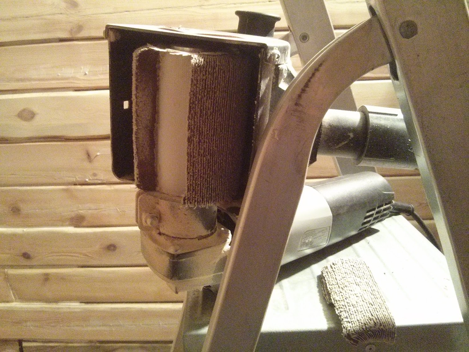

    Первая щетка:
    Попытка балансировки:
    Вторая щетка:
    Думаю еще попробовать нейлоновую щетку, хотя она, зараза, 2,5к стоит. Или кто подскажет магазин, где можно купить щетку высотой 100 мм и диаметром до 110 мм?
